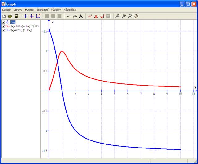

Zdravím! Dostal jsem zajímavou otázku.
"Nakreslete fázovou a modulovou kmitočtovou charakteristiku proudu sériového zapojení RLC."
Stále se snažím něco k tomu najít, ale asi špatně. Tak jestli někdo víte jak to vypadá, pomozte mi. Dík moc

Když si napíšu vzorec pro proud:
I = U/(R + j(ωL-1/ωC))
tak amplitudová
|I| = |U|/(R^2 + (ωL-1/ωC)^2)^½
a fázová
φ = arctg(-(ωL-1/ωC)/R)
Snad. Wink

PříspěvekZaslal: so leden 16 2010, 22:04    Předmět: Citovat
Tak ještě jak to asi vypadá, pro jednotkové velikosti všech konstant.
Chci jen upozornit hlavně studenty na bezva program pro kreslení grafů: http://www.padowan.dk/graph/

jirka89
Založen: Feb 24, 2006
Příspěvky: 271
Bydliště: Zlín
PříspěvekZaslal: ne leden 17 2010, 14:19    Předmět: Citovat
No tak k tomuto výsledku jsem se ani nepřiblížil. Tak děkuji všem

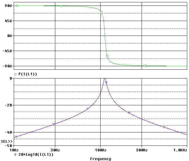

Andrea
Založen: Sep 07, 2007
Příspěvky: 9340
PříspěvekZaslal: ne leden 17 2010, 16:13    Předmět: Citovat
S logaritmickým dělením frekvenční osy, úhlem ve stupních a modulem v decibelech to může vypadat nějak takhle.
R = 1Ohm, L = 20mH, C = 100uF
 Soubor:  BodeRLC.gif
 Velikost:  7.1 kB
 Staženo:  215 krát
FERYACT
Založen: Apr 20, 2005
Příspěvky: 2285
Bydliště: Krnov
PříspěvekZaslal: ne leden 17 2010, 16:31    Předmět: Citovat
BRAVO Andreo konečně vidím něco, na co jsem dávno zapoměl.Tam kde přechází fázový posun přes osu dochází k extrému na útlumu.

PříspěvekZaslal: ne leden 17 2010, 16:36    Předmět: Citovat
FERYACT napsal(a):
V tom grafu není útlum ale frekvenční chaka proudu.
Příspěvky: 14106
PříspěvekZaslal: ne leden 17 2010, 16:57    Předmět: Citovat
A to se nedá nazvat útlumovou charakteristikou? Já tam útlum proudu vidím. Nebo je to jinak? Wink
