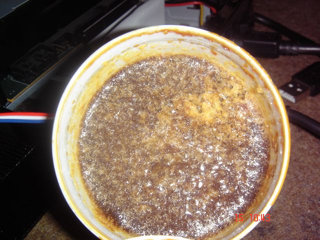

Nedávno tu proběhla diskuze na téma tavidla.
Normálně používám tavidla od KESTERu většinou TSF-6522.
Tak nějak pod vlivem diskuse jsem objednal MTL-468 od Marmotu.
Dneska to došlo a je to fialovej hnus.
Výrobce uvádí že je to směs čištěných přírodních pryskyřic a má pravdu, i když o tvrzení "čištěná" by se dalo diskutovat. Je to podivná krystalická hmota nevábné barvy, vzhledu a zápachu. Na fotkách je vidět rozdíl mezi čištěnou kalafunou a MTL.
V podstatě nevím co jsem čekal za ty peníze.
Kvalitní tavidla KESTER stojí v průměru kolem 300,- za 10g a za tu cenu to skutečně stojí.
Hlavní problém u tavidel na bázi přírodních pryskyřic vidím nespalitelné zbytky pastovité konzistence, které zůstávají v trubičce odsávačky a po čase ztvrdnou tak, že nejdou odstranit. Vyzkoušel jsem několik tavidel od COOKSON ELEKTRONIK přes AMTECH až po MARMOT a vrátím se zase ke KESTERům.
Problém je v tom že podle mých zkušeností se přírodní pryskyřice na servis elektroniky nehodí. (Odvážné tvrzení, jsem si toho vědom; tak se prosím zaměřte na sousloví: "podle mých zkušeností"). Moje nástroje od pinzet až po pájecí stanici prostě nemají kalafunu rády. Moje plíce asi taky ne, za ty léta používání jsem si vypěstoval na kalafunu alergii.
Takže se vrátím ke Kesteru a pokud někdo z Brna chce kelímek tavidla MTL468 a nebo tubu čištěné kalafuny od Cooksonu může si to vyzvednout zdarma. Jinak poletí do koše.

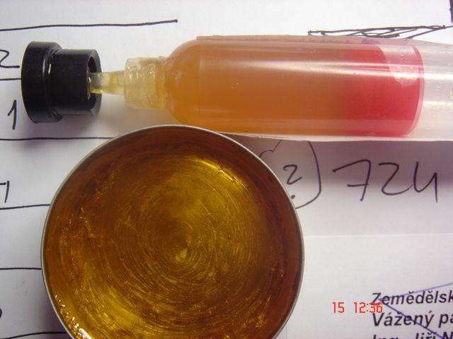

Detail MTL468. Foceno přes lupu, takže je to trošku máznuté.
 Soubor:  MTL 468_kelímek detail_1.JPG
 Velikost:  78.76 kB
 Staženo:  128 krát
Kelímek skutečně čištěné kalafuny a tuba gelové, taktéž čištěné kalafuny od Cooksonu.
 Soubor:  čištěná kalafuna.JPG
 Velikost:  45.56 kB
 Staženo:  112 krát
mihal
Založen: Apr 06, 2005
Příspěvky: 1850
Bydliště: Zilina
PříspěvekZaslal: út prosinec 15 2009, 12:27    Předmět: Citovat
To v tom "kbeliku" vypada ako Puke Laughing
A za to chcu prachy?

Takže tys usoudil, že tavidlo nemá ty vlastnosti, co má mít, na základě toho, že nějaké jiné tavidlo vypadá vzhledově jinak. Aha. To je zajímavý nápad hodný blonďaté slečny, ale od technika bych asi očekával něco jiného. Tohle tavidlo se dá skladovat cca 10 let bez nějaké změny účinnosti, ale tobě nějak zdegenerovalo Wink .
Mimochodem, ten tvůj oblíbený zázrak způsobuje údajně při zkoušce vlhkým teplem korozi mědi (sice malou, ale ano) a zhoršuje izolační vlastnosti - myslím, že by mohl nejméně jeden ze zdejších občasných přispěvatelů vyprávět, jak mu přestal po pájení fungovat pHmetrický zesilovač a čím se nakonec ty zbytky musely umýt Rolling Eyes
