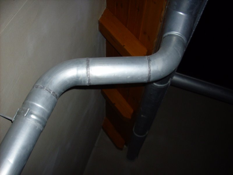

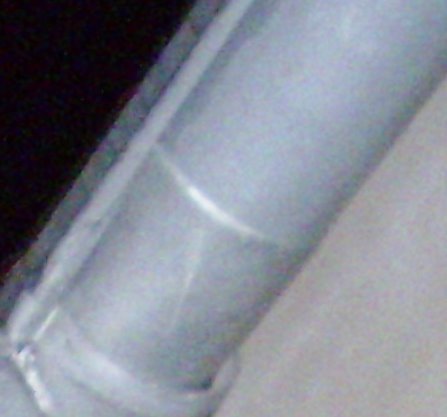

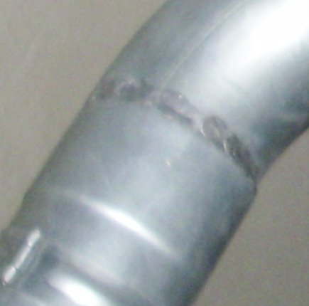

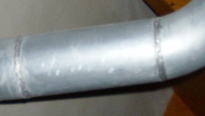

Nýtování titanzinku je nesmysl , stejně jako mědi . Přesně po roce vypadá takto . Na přesné umístění okapu k okraji plechování je více názorů . Na 6m už může být problém při rozumném spádování ustavit tuto polohu , aby i při různě silném dešti okap co nejvíce pobral . Na posledním detailu máš optický fígl . Natíral jsem rozpuštěným zinkem a pájel viz výše . Po spájení otřela mamina každý spoj mokrým hadrem .

Já osobně, než abych blbě nýtoval, taky raději budu dobře letovat...
Ještě na to musím půjčit nějakou dobrou zbraň - klasickej malej otevřenej PB hořák už je tady moc "výkonnej" a potřeba na to vzít něco s měděným hrotem ?
