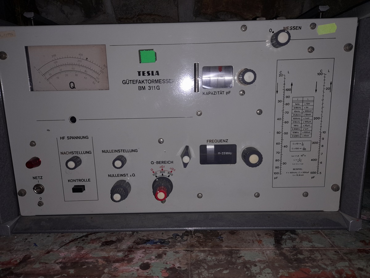

PříspěvekZaslal: so únor 11 2023, 0:02    Předmět: Citovat
Zdravím. Byl by někdo ochotný poskytnout mě dokumentaci k BM311G.
