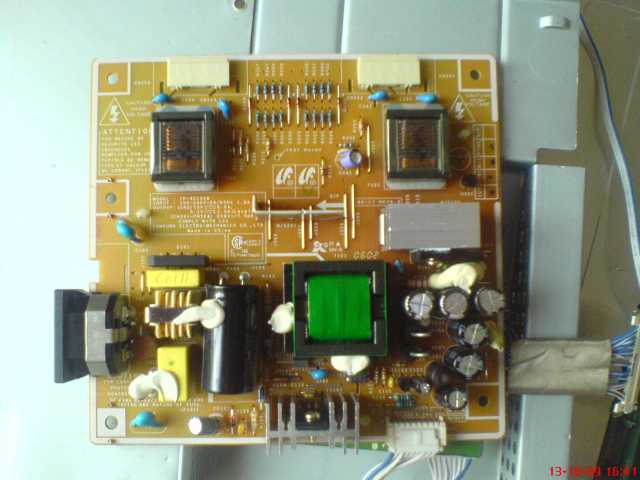

LCD Samsung 930BF, zdroj IP-35135B - nejde podsvícení
mack
Založen: Feb 15, 2008
Příspěvky: 113
PříspěvekZaslal: út říjen 13 2009, 16:39    Předmět: LCD Samsung 930BF, zdroj IP-35135B - nejde podsvícení Citovat
sehnal jsem sice servisni manual, ale je v nem jiny zdroj
 Soubor:  smasung.jpg

Ahoj,předchvílí jsem opravil, a teď testuju lcd samsung 940, co konkrétně potřebuješ,můžu poradit.
mack
Příspěvky: 113
PříspěvekZaslal: út říjen 13 2009, 20:58    Předmět: Citovat
monitoru nejde podsviceni
problem je asi v tom, ze vetev 13V ma ve standby 15,5 V a v zatezi 17V
ve zdroji jsem vymenil elyty v sekundaru 13V vetve, ale nepomohlo to
P.S.
940 ma stejny zdroj ?
mam dojem, ze ne
Příspěvky: 37474
PříspěvekZaslal: út říjen 13 2009, 21:15    Předmět: Citovat
V tom napati problem nebude, to je normalny stav. Co znamena, ze nejde podsvietenie? Zasvieti sa aspon na chvilu? Trubice su OK?

V tý 13V větvi jsou elyty na kolik V? Pokud jsou na 25 je to zvýšený napětí v pořádku. Pokud jsou na 16V je to problem.
Příspěvky: 37474
PříspěvekZaslal: út říjen 13 2009, 22:20    Předmět: Citovat
Samsung som mal rozobraty len jeden a tam boli elyty na tej vetve 25V. Bolo tam napisane +13V, ale bolo tam tak 15-16V - podla zatazenia 5V vetvy. Podsvietenie normalne fungovalo.

PříspěvekZaslal: st říjen 14 2009, 17:24    Předmět: Citovat
rano jsem sem daval prispevek, a ted koukam, ze tu neni ...
to Vogon:
kondiky jsou na 25V
to rnbw:
podsviceni ani neblikne
LCD jsem jeste neopravoval a ani nerozebiral, takze nevim, jak zkontrolovat trubice, navod jsem tady nenasel
chtel jsem se aspon podivat, jestli nejsou na okrajich cerne, ale zatim se mi nepodarilo dostat se pod plech

Panel nerozoberaj, trubice sa daju vyskusat inym invertorom.

Tak jsem se konečně dostal na net.Takže k tomu LCD, tato deska vypadá stejně jako v 940.Teď k tomu mému LCD, měl jsem vadné elyty, v té 13V větvi, dále jedna dvojice spínacích tranzistorů AF4502C SMD(2 mosfety v jednom pouzdře).Takže AF4502C jsou 2kusy, ke každému jsou použity dvě drátové propojky (viz.obrázek).Všechny 4 propojky jsem jedním koncem odpájel a proměřil oba AF4502C na desce, jeden vykazoval zkrat.Dále jsem vyměnil vadnou 3A pojistku zelené barvy, která je přilepena tím silikonem společně s elytem.AF4502C jsem nahradil IRF7389,lepší je vyměnit oba,IRF a AF nemají stejné parametry, jejich výstupy jsou paralélně propojeny viz propojky. Rolling Eyes
