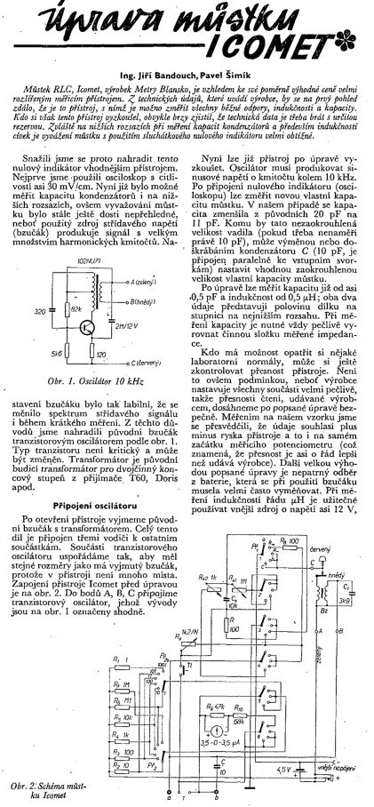

Krásnej bakeliťák, jinak schéma a úprava oscilátorkem namísto toho děsnýho bzučáku je v AR 4/71 str.144. Oskenovanou můžu poslat na mejl.

Maho,
ještě doplním, že ta stránka AR 4/71 je tady někde na serveru, tuším od Radixe a manuál RLC10 půjde od bratra Googla. Já se ti to pokoušel poslat, ale ten mejl nějak blbne. Mnoho radosti a nostalgie s bakelitem.

 Soubor:  icomet.jpg
