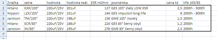

PříspěvekZaslal: út září 29 2009, 19:30    Předmět: Hitano Jamicon Nippon podle ESR (GME GES) Citovat
tak jsem dneska provedl menší orientační test elytů co se týče ESR + kapacita a tak nějak seřadil podle toho co je dostupné GME/GES
Měřeno při frekvenci 1KHz polarizovaném napětí 25V na BM591

PříspěvekZaslal: út září 29 2009, 19:52    Předmět: Citovat
Bylo by zajímavé měření po roce provozu v náročnějším zařízení.

PříspěvekZaslal: út září 29 2009, 20:09    Předmět: Citovat
Použít ve spínaném zdroji s hezky tuhou střídavou složkou na 50 kHz a umístit je do +50°. Evil or Very Mad

PříspěvekZaslal: út září 29 2009, 20:10    Předmět: Citovat
To ten Nippon je hotový zázrak ! Já osobně mám tu zkušenost, že kupované nové elyty, jsou z 99% na samé hranici -20% od jakéhokoliv výrobce. Do tolerance se vejdou, je to jednoduchá "politika" výrobce Sad .

PříspěvekZaslal: út září 29 2009, 20:17    Předmět: Citovat
BIPOLAR napsal(a):
Je to tlak na nizsiu cenu a mensie rozmery. Nie na kvalitu a zivotnost. To sa uz davno nenosi.
Příspěvky: 36730
PříspěvekZaslal: út září 29 2009, 20:33    Předmět: Citovat
Kup 2200uF/16V, daj do ATX zdroja na 12V vetvu a nechaj to 2 roky bezat s nejakym P4. Nippon bude OK, ostatne dva asi nie.

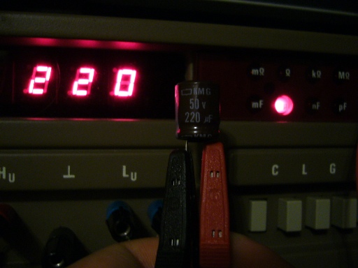

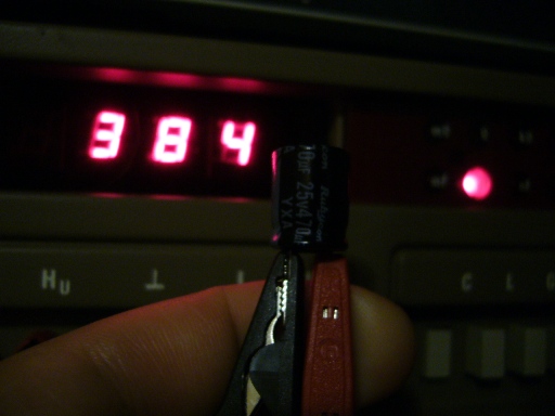

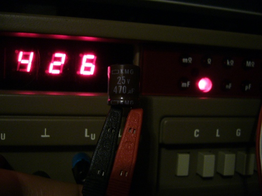

PříspěvekZaslal: út září 29 2009, 20:51    Předmět: Citovat
ono to ani s těma značkovýma elytama není uplně nej, obzvláště pokud se jedná o obyčejné, to jsou pak schopní zajít až na hranice Rolling Eyes
Nippon obyč serie je taky ruznorodá, mam některé hodnoty které sou téměř přesné a jiné ujeté obvykle dolů
Rubycon sem zkoušel taky měřit obyč a tam je to těsně ve 20% dolů
Hitano je zajímavé ta zlatá serie, tam to lítá kus od kusu a je to tak pul na pul některé přes a některé pod
Jamicony sou dole všechny, jenom nějakej starý a ten byl přesný, filtrační větší kapacity maj ve srovnání s teslou i 2x větší ESR
Tesla je buďto přesná i na % mam spoustu kousků 100uF které mají 100uF přesně nebo v +
Elna 220uF obyč ujetá dolů ESR kolem 390mohm
takže to je všechno podle toho co si člověk zaplatí a podle serie jakou vybere takže i třeba neznačkový kond muže být lepší jak značkový a podobněproč

PříspěvekZaslal: út září 29 2009, 21:28    Předmět: Citovat
budeš se obsírat se zjišťováním něčeho z nevyrovnané kvality a ze série, kterou už nikdy nepotkáš protože mezitím čiňan ojebal deset jiných faktorů kvality nebo přemístil výrobu do jiné provincie. K čemu to bude.
Ty fotky jsou potmě pro zvýšení dramatického účinku?

PříspěvekZaslal: út září 29 2009, 21:30    Předmět: Citovat
nn nešlo to vyfotit s bleskem, pak mi nezbývá než nasyslit tesla kondíky, a nebo si elyty vyrábět doma Wink

PříspěvekZaslal: út září 29 2009, 21:32    Předmět: Citovat
Prosim o identifikaciu podla serie, kedze sa dana seria nenachadza v sucasnom katalogu. Dik (dufam ze sa nejedna o pajc)

PříspěvekZaslal: út září 29 2009, 21:36    Předmět: Citovat
A to si svítíš na pracovním stole akorát tím displejem? Shocked
