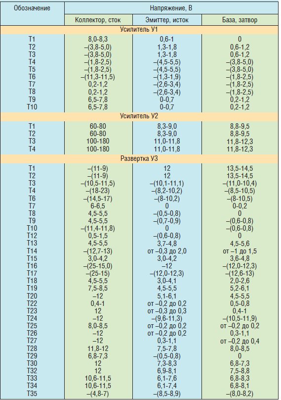

O zhášanie z.b. sa stará obvod :z emitoru T23 na doske u.3 na zadnú dosku zdroja u.3.1 na R20, C9 a prislušné tranzistory T4,T6, výstup na vývod 3 obrazovky. Ale funkciu obvodu nie je jednoduché zistiť meraním - zhášací impulz je krátky. Najprv teda merať napätia na vývodoch T, potom kontrola/výmena C9,C11.
 Soubor:  napätia.jpg
 Velikost:  102.26 kB
 Staženo:  815 krát

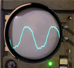

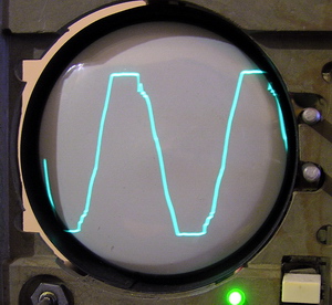

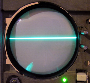

PříspěvekZaslal: po únor 27 2012, 18:36    Předmět: Citovat
nemeral niekto priebeh na tranzistoroch T1 a T2 vo VN meniči? Mám tam nejaké zákmity a neviem či je to v poriadku, moc sa mi to nezdá.
Z jedného dňa na druhý mi blbne regulácia jasu, keď plynulo pridávám potenciometrom tak do polovice dráhy jas lúča stúpa a potom začne klesať a na krajoch obrazovky sa začnú objavovať škvrny, napätie na potenciometri sa pekne plynulo mení od 0 do 80V.
Napätie na katóde je stabilne -1800V v celom rozsahu jasu, žhavenie 6,3V, fokus -1450V, na emitore T3 -10,5V. C1 až C8 vymenené.
Netuší niekto v čom je problém?
baza T2, jas na 1/3
 Soubor:  T2_y3baza.JPG
 Velikost:  56.36 kB
 Staženo:  436 krát
kolektor T2, jas na 1/3
 Soubor:  T2_y3kolektor.JPG
 Velikost:  53.82 kB
 Staženo:  439 krát
jas na max. + škvrny
 Soubor:  jas_na_max.JPG
 Velikost:  53.09 kB
 Staženo:  444 krát
jandu
Založen: Feb 06, 2007
Příspěvky: 4509
Bydliště: vých.slovensko
PříspěvekZaslal: po únor 27 2012, 22:49    Předmět: Citovat
Tento skop má napätia pre jas a bod odvodené trochu zvláštne z generátora pre katodové napätie. Spravidla chyba jasu a ostrenia je spôsobená stratou kapacít C3,C4,C5 a C6 (alebo niektorých z uvedených) na doske Uz1.
Najlepšie -pretože prístup k nim je dosť obťažný - je ich naraz vymeniť všetky a budeš mať istotu, že do tej dosky už nebude treba zasahovať.
