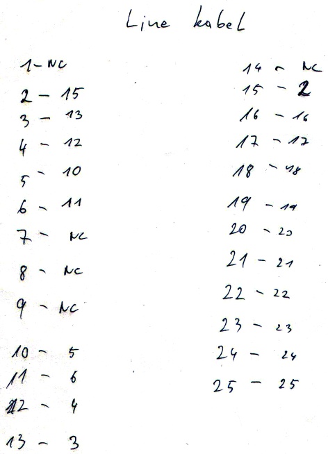

PříspěvekZaslal: ne září 06 2009, 20:27    Předmět: propojení notebooku a PC pomocí portu Com1 Citovat
Jaký kabel se prosím používá na propojení PC a notebooku pomocí portu COM1??.Mám kabel RS232 se kříženýmy piny 2a3 a 5 - 5 zapojen proti sobě.ten asi na tento účel nestačí že?.
A ještě by mě zajímalo jaký je na to potřeba software anebo stačí ta funkce co je ve Windows ,,Přímé propojení kabelem"?

Kabel se používá překvapivě křížený a ten co máš stačí , pokud nepoužiješ HW řízení toku dat .
Program - hyperterminal (je součástí každých widlí ) nebo jeho obdobu , ale nepočítej s tím, že to bude něco víc jak přenos menších souborů .
Na obou počítačích nastavit stejnou rychlost , jinka bude chodit sypaný čaj .
Celkem by mě zajímalo k čemu takového propojení v dnešní době velmi rozšířeného Ethernetu ? Notebook bude už asi starší ročník , co ?
(příklad nastavení : 192000,N,8,1 - rychlost 192kbps , bezparitní , 8 bit , jeden stop bit)

díky Wink je to Pentium I (133MHz) ale nema v sobě právě ani FDD ani LAN.Pouze IRDA ,ale to zas nemám u PC.

A má to paralelní port?
Tím jsem vyřešil spojení se světem na stařičkém AcerNote přes program
WinComander. Dají se tím spojit jakýkoli Win.
Rychlost přenosu je okolo 50 kB/s.
 Soubor:  Line kabel.jpg
 Velikost:  59.14 kB
 Staženo:  234 krát

Děkuji všem.Přes ten COm sem to nemohl rozchodit.Ale přes ten LPT jo?jen ještě jedna otázka..Jak je u některých těch pinů napsáno NC,tak to znamená že není zapojen že?Děkuju mnohokrát Wink

NC = nezapojen (No Contakt)
