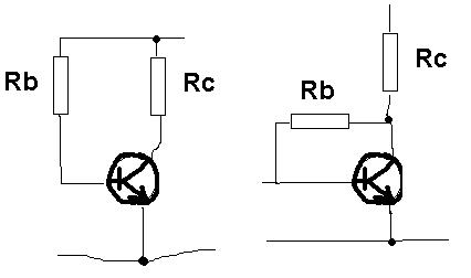

Tak si nějak pročítám knížku "Poznáváme Elektroniku" od Maliny a zrovna jsem u stabilizace tranzistoru. Paradoxně chápu všechny metody a zapojení stabilizace až na jeden, který nebyl vysvětlen.
Ten napravo chápu-stoupne teplota, vyšší Ic, větší napětí na Rc, klesne napětí Uc a tedy napětí Ub>menší Ib>zmenšení Ic
Ale ten nalevo, ať ho zkoumám, jak ho zkoumám, tak prostě nemůžu přijít na to, jak funguje Embarassed

Zapojení vlevo nemá žádný stabilizační účinek, pracovní bod závisí hlavně na proudu do báze. A ten závisí na napájecím napětí zmenšeném o Ube tranzistoru. To je teplotně závislé, takže, zvlášť při malých napájecích napětích, se projeví nejvíce a pracovní bod plave.

Třeba nebyl vysvětlován z toho důvodu , že žádnou nemá . Ukázka špatného zapojení .

Tomu zapojení jenom s Rb (vlevo) se říká proudové buzení, zapojení kde je báze napájená z "tvrdého" děliče se říká napěťové buzení a pokud se tyto dvě varianty porovnají z hlediska teplotní stability, tak je na tom to proudové buzení lépe. Takže proto to mohlo být uvedeno jako stabilizace, prostě protože existuje ještě horší varianta Wink
