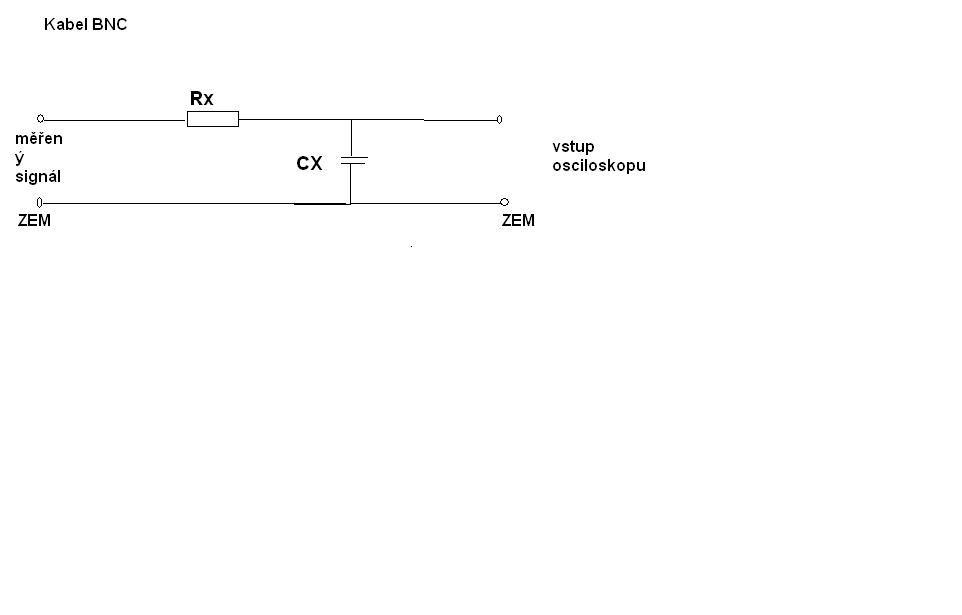

děkuji všem.Našl sem na google jak se ta sonda zapojuje.Je to takhle dobře?
Radši se ptám.
ten Rx a Cx se volí přesně podle osciku.
A dočetl sem se,že sonda se kalibruje trimrem který je v ní,ale já sem nikde nenašel zapojení sondy s trimrem.
A ani nevím jestli s kapacitním nebo odporovým. Rolling Eyes

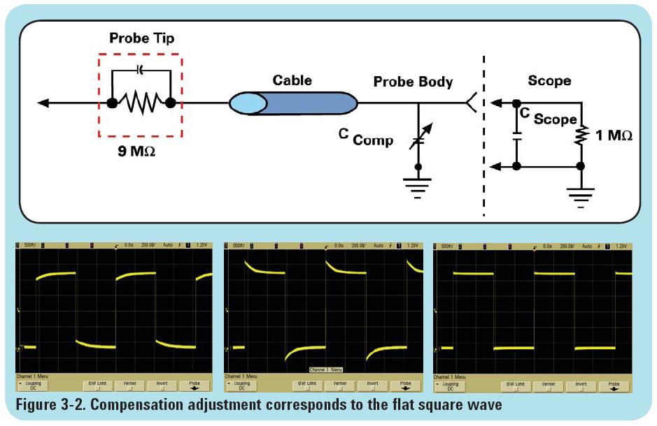

Zapojenie sondy je veľmi dobre nakreslené na tomto obrázku.
Trimer, ktorým sa kompenzuje je kapacita.

Jestli se ptáš proto, že tu sondu chceš vyrábět, tak to udělej podle návodu od stepy: http://stepa.wz.cz/index.php?page=sondy.
Odpor 9M je v sondě. Odpor 1M je v osciloskopu.
Oddělení čárkovanou čarou má naznačit , že na jedné straně je osciloskop "scope"(vpravo) , zatímco vlevo je všechno co je sonda "probe".
Jestli máš sondu koupenou tovární, tak ji prostě zastrčíš do osciloskopu tou stranou, kterou to bude líp a pevněji držet (je tam BNC konektor).
Druhá strana mívá háček nebo hrot a ten připojíš na měřený obvod.

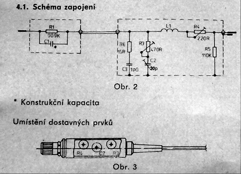

Zbastlit se dá, ale musíš počítat s tím, že bude mít horší parametry než kupovaná, tzn. nebude ukazovat správně na vyšších kmitočtech. Ale pokud máš osciloskop do 2MHz, tak se to ani neprojeví.
V AR-PE č.2 až č.4/1998 vyšel článek o domácí výrobě sond s různým dělicím poměrem a různými vlastnostmi.
Profi sondy mají něco, co běžně neseženeš, a sice ten koaxiální kabel. Střední vodič je totiž z odporového drátu a mimoto je hodně tenký kvůli malé kapacitě. Profi sonda vcelku věrně zobrazí snímaný průběh, zatímco doma dělaná si semtam nějakou vlnku přidá nebo naopak uhladí.
Mám sondu 1:10 Tesla BP7723 a ta má odpor jenom 1MOhm a vnitřní zapojení je trochu složitější a nastavovacích prvků je tam víc.
 Soubor:  Schéma BP7723.jpg
 Velikost:  113.15 kB
 Staženo:  449 krát
