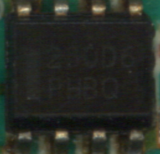

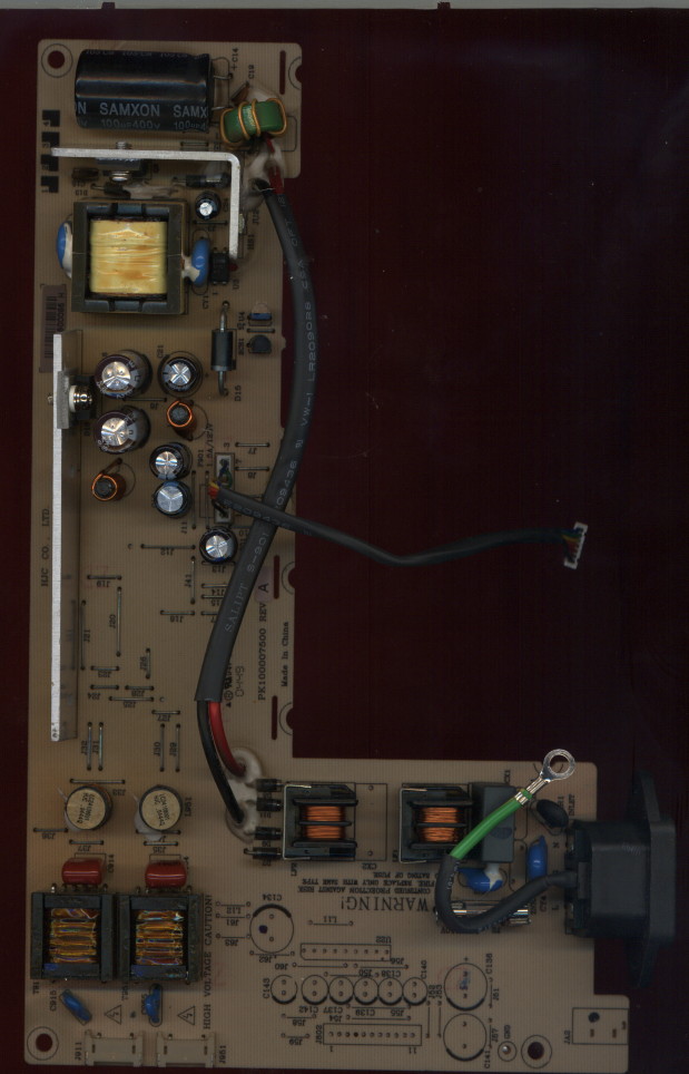

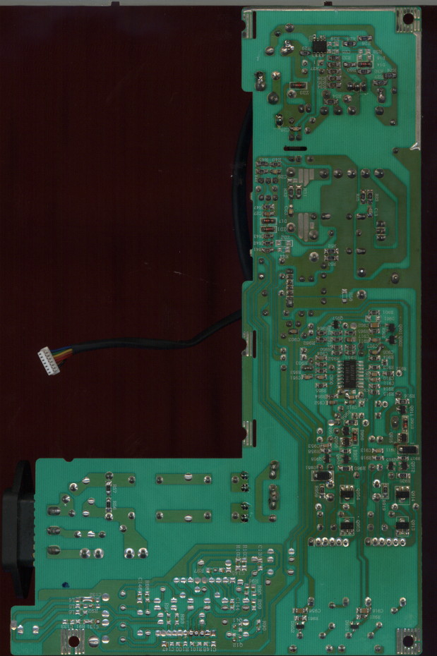

Pokazil sa mi doma tento LCD.Vymenil som elyty vsetkych 7 ale stale nejde.Na vstupnom 100uF/400V mam len 202V. Chyba bude asi v riadliacom IO (200D6 PHBQ) ale nemozem najst typ ani dodavatela aby som ho skusil vymenit.Mosfet je 2SK2645 a je OK.Na vystupe nieje ziadne napatie.Poprosil by som ak ma niekto schemu pripadne aspon typ toho riadiaceho IO.
Dakujem
Riadiace IO

Zdroj vrch

Zdoj

Jůůů, nějakej 15" LCD Relisys s přesně tímhle zdrojem mám doma, takže kdyby si chtěl něco oměřit tak dej echo. Já jsem v něm měl KO měniče. Vždy běželo podsvětlení asi 2s po zapnutí a pak to zhaslo, ale obraz na pozadí vidět byl. Vyměnil jsem snad vše co se měničů týkalo a výsledek se neměnil. Nakonec sem tam dobastlil měnič z jinýho monitoru a zas fičí jak vítr . . .

Chybne bude to riadiace IO lebo pri lepsom pohlade (cez lupu) je na nom trhlinka.

Když se ti ten monitor nepovede dát dohromady tak to můžeš napájet normálně z PC. Ten zdroj v tom monitoru dává 5V a 12V . . . Jinak jak píše Kondik že to napětí na tom filtračním elytu je malý, tak by tam mělo bejt něco přes 320V Wink

To som si aj myslel ze je male napatie na tom elyte, ale potreboval by som typ na to riadiace IO ak ho niekto pozna pripadne kde sa da zohnat ci uz original alebo nahrada az to mozem skusit vymenit

PS: To podsvietenie som tiez riesil a chyba bola v kondikoch pre trafkami menica (take cervene na obrazku).Treba davat pozor aby mali 150nF/250V a dostatocnu velkost inak ti znava strelia a bol estev haji 1par 2sc4672.

Měnil jsem u těch měničů vše a stejnak nefungovaly (asi trafa KO) . . . Vyzkoušim juknout do toho mýho monitoru zda tam náhodou nemám nějakej známější ekvivalent toho řídícího IO . . .

asi to bude NCP1200-D60R2, moze mi niekto poradit kde to zohnat v SMD v GES ho maju len v DIL
