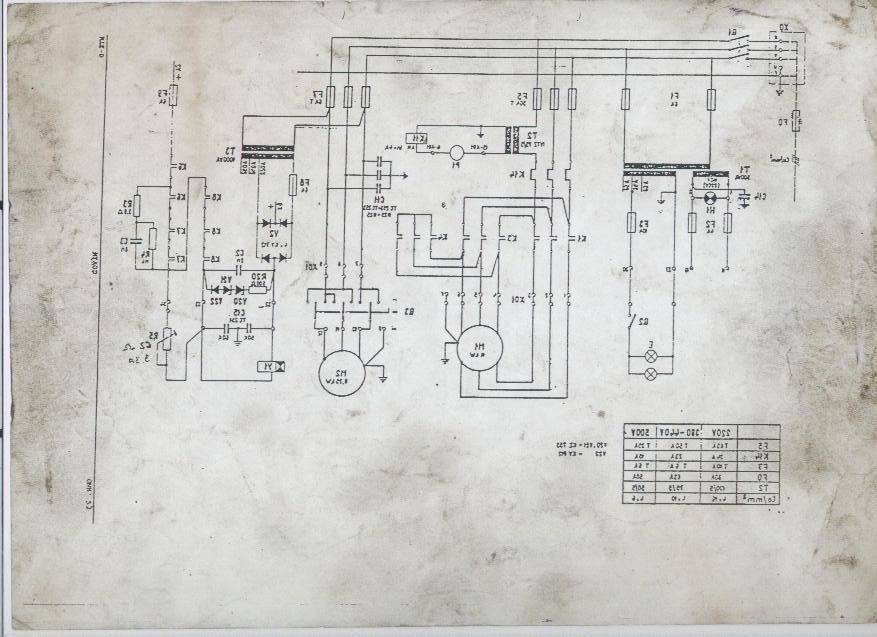

To jsou oni.Já si myslím,podle toho co píšete,že je špatné to čidlo otáček,jedno bych zřejmě našel.Další možnost je obrátit se na která se zabývá generálkama těchto strojů,kontakt na ně můžu sehnat.My je máme předělané na stykače ,je to myslím celkem jednoduchý.
servistvareni
Založen: Jul 05, 2009
Příspěvky: 4
PříspěvekZaslal: po červenec 06 2009, 21:46    Předmět: Citovat
Předělávka na stykačové řízení je opravdu jednoduchá, potřebuji vyřešit jen napájení spojky. Pro SETIHO, jestli máš nějaké kontakty budu ti moc vděčný.

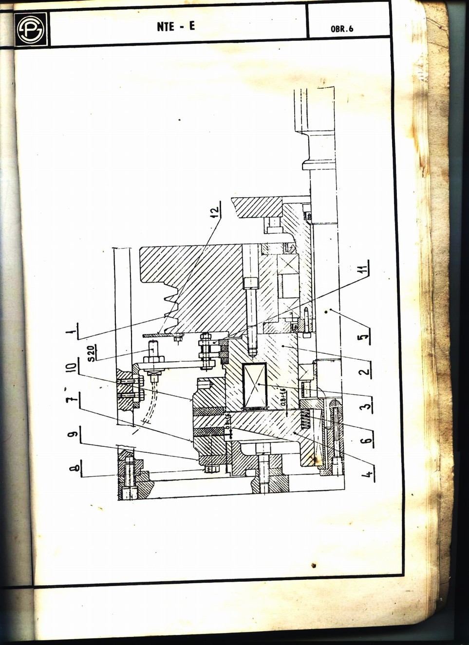

Začni tím, že seřídíš správně spojku.
Nevím jak to mají 10, ale bude to asi velmi podobné, jako u 6,3 - viz. manuál.
Lokalita, kde jsou ty nůžky ?

Zasílám výkresy nůžek se stykači.Spojka dostává v průběhu střihu dvojí napětí
