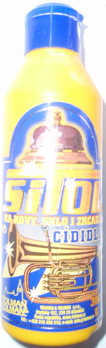

Na cuprextit používám Sitol, ale jestli to půjde i na meč...?
 Soubor:  SITOL.JPG

U všeho leštění je důležitá povrchová struktura leštěného materiálu . leštění vlastně znamená snížení hrubosti povrchu pod určitou mez .Takže pokud chceš mít celý povrch lesklý , musí být nejdříve bez "velkých " prohlubní , případně rezu . Pokud Ti nevadí ztráta vzhledu původní struktury , tak brousit smirkem od 100 po 500 . No a pak strojově leštit , třeba tou zelenou pastou . Není to práce na 5 minut . Ani při strojním vybavení .
PS všechny ty věci viz sidol atp. jsou jen na finále práce . Nejdříve musí přijít hrubší přístup .
