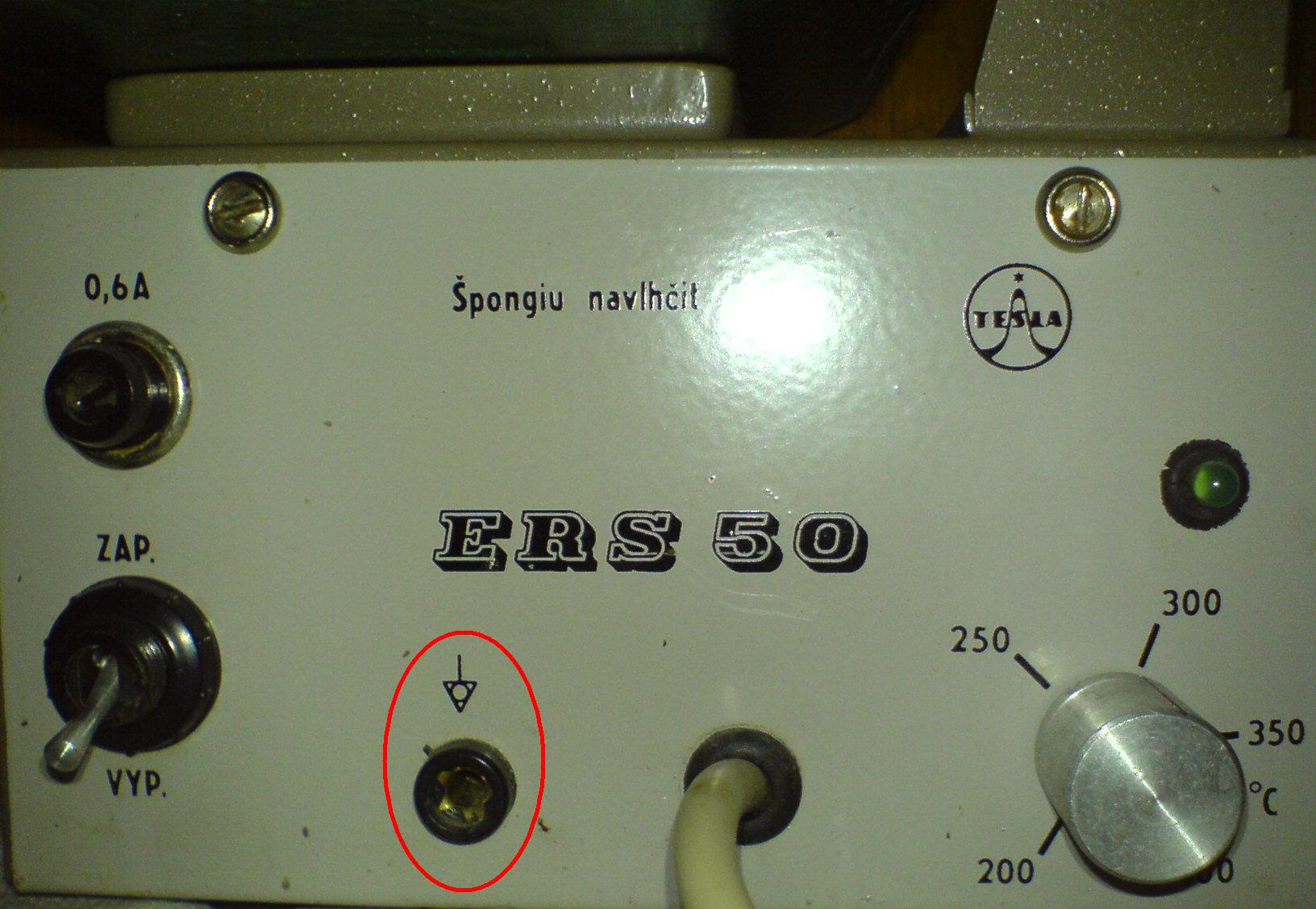

Zdravím,
kúpil som od kamoša mikropájku ERS50 za 20€, ja viem, nie je to nič extra, ale lepšia náhrada za moju bývalku... Chcem sa spýtať, či niekto neviete, načo je tá zdierka označená červenou?
Vopred díky za pomoc...

PříspěvekZaslal: út duben 14 2009, 20:26    Předmět: Citovat
ESD ochrana...tohle vodivou pracovni podlozku, naramek a podobny opicarny kostris do jednoho bodu.
Si to propiskni...mela by to byt kostra Wink

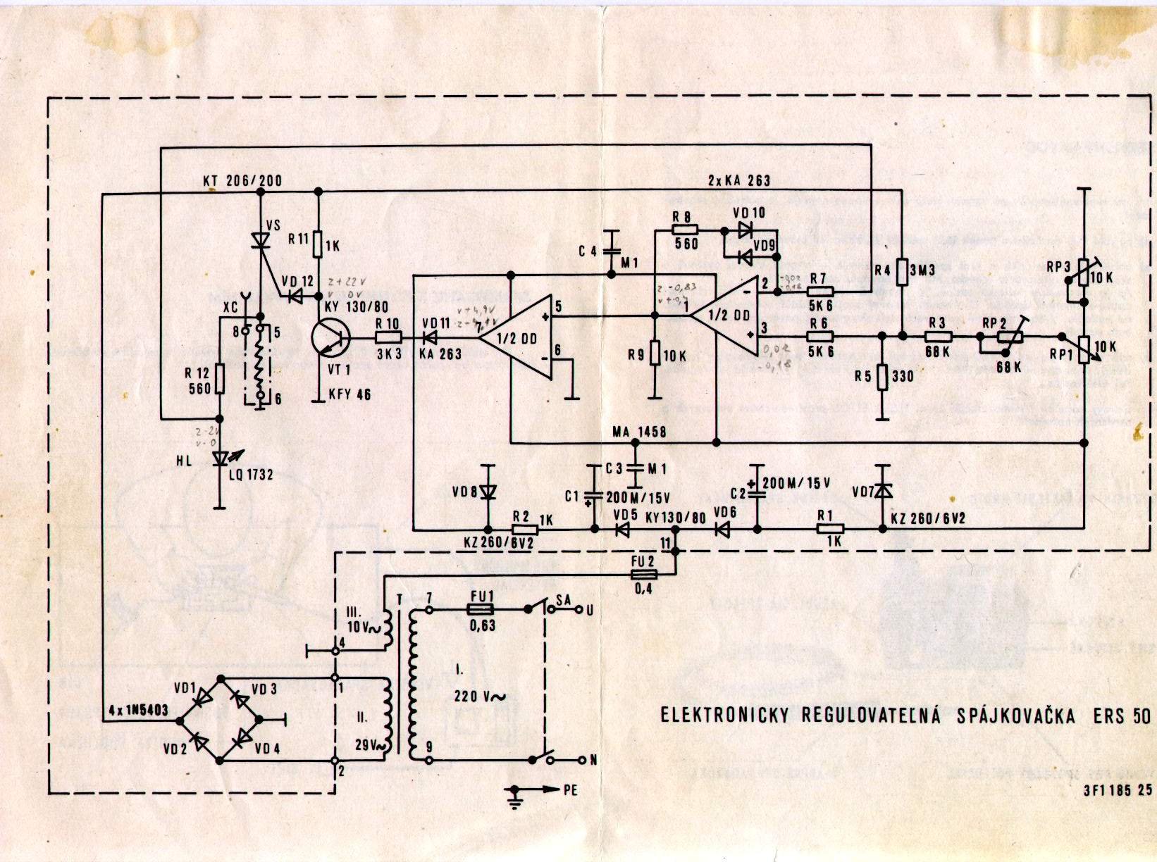

PříspěvekZaslal: st květen 20 2009, 10:57    Předmět: Citovat
Zdravím Vás ! Koupil jsem tuhle mikropájku ale nereguluje teplotu a na poklep ona zelená kontrolka problikne jako by v ní byl student ale už jsem propájel snad všechno a nic se nezměnilo. Nemá s tímhle někdo prosím nějakou podobnou zkušenost a mohl by prosím sdělit s opravou svoje zkušenosti ? Nemám k tomu ani žádnou dokumentaci a ani schéma. Děkuji ! Kaca

přerušený vodič od tělíska, nebo tělísko nebo pokud byla výměna tělíska tak obráceně zapojené , pak dává termočlánek obrácenou polaritu a nefunguje to

Schema je např. zde http://www.satelit.cz/setkani/Dokumenty/PDF/Schemata/Tesla/Mikropajky/ERS50//ERS50.JPG

PříspěvekZaslal: čt květen 21 2009, 17:39    Předmět: Citovat
bu2520 napsal(a):
Chová se tak jak popisuji i při odpojeném tělísku. To tělísko když je připojené tak hřeje ale nekontrolovatelně. No budu hledat a hledat.
Zatím zdravím a děkuji za to schéma i za rady !

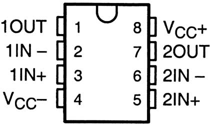

PříspěvekZaslal: čt květen 21 2009, 19:50    Předmět: Citovat
Mohu prosím použít do téhle mikropájky na místo MA1458 nový IO: HA71458 ? Je to adekvátní náhrada ? Děkuji !

PříspěvekZaslal: čt květen 21 2009, 20:02    Předmět: Citovat
moc nechapu, ten link vede na klasicky LM1458 a to HA71458 jsem nikde ani poradne neobjevil Wink

PříspěvekZaslal: čt květen 21 2009, 20:05    Předmět: Citovat
mira2830 napsal(a):
LM1458 je National, HA71458 vyrábělo Hitachi. Všechno jsou to dvojité OZ 1458.

PříspěvekZaslal: pá květen 22 2009, 10:53    Předmět: Citovat
Díky pánové ! Vyzkouším ho. Ten MA1458 už nemůžu sehnat a ten HA71458 mají v GM za bůra.
