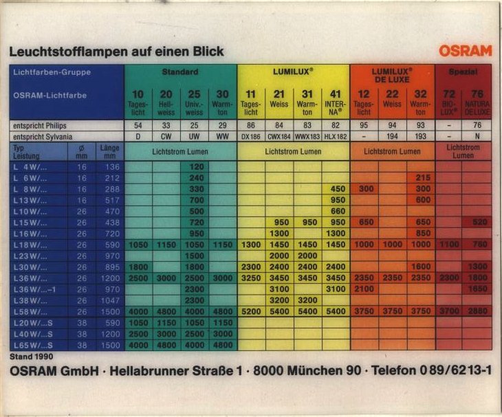

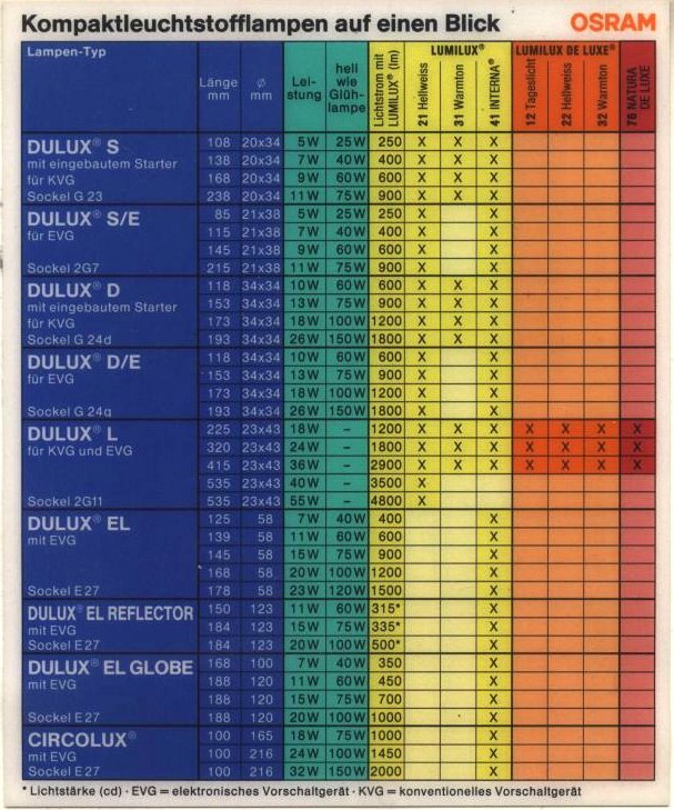

Bude ti stačit tohle?
 Soubor:  scan1.jpeg
 Velikost:  122.95 kB
 Staženo:  526 krát
 Soubor:  scan2.jpeg
 Velikost:  105.95 kB
 Staženo:  436 krát

PříspěvekZaslal: st březen 25 2009, 18:55    Předmět: Citovat
Díky,to je přesně ono. Teď mám odrazový můstek pro porovnání pararmetrů.

PříspěvekZaslal: st březen 25 2009, 19:18    Předmět: Citovat
Je to ofocená tabulka z dob, kdy jsem se díky pracovnímu zařazení okolo osvětlení trochu motal. Díky silnému plastu v němž je zalisována, tak snímky nejsou moc kvalitní, ale v čas nouze, .... Tyhle typy zářivek se ještě vyrábějí. Ostatní výrobky míň věhlasných výrobců jsou na tom až o 30% hůř, jak se světelným tokem, tak i s barevným podáním světla.
