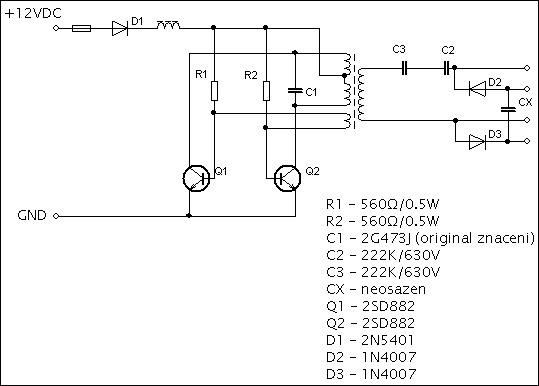

Poprosil by som skúsenejších, pretože ani tu ani na inete som nič poriadne nenašiel, pokiaľ by sa dalo ozaj stručne popísať, ako presne fungujú tieto meniče, pokiaľ trafáčiky spínam pomocou IO ostrým obdlžnikom, aj mením frekvenciu, aj šírku impulzov, vôbec nič sa nedeje, žiarivka ani neblikne, no pri tomto primitívnom zapojení to svieti, hlavne na tom obrázku naľavo mi to vôbec nejde do hlavy, v čom vlastne je ten rozdiel pri spínaní tranzistora, ked iba spína a rozpína primárnu cievku voči 12Voltom... Cievky tak ako veľa ostatných ľudí som nikdy moc nemal v láske, no teraz som z toho úplný jeleň, logicky som čakal, že pri spínaní ostrými hranami bude výstupné napätie ešte vyššie, no je o niekoľko 100V nižšie, nechápem kde sa tam pri tých samoosciláciách berie Shocked Ak sa nájde niekto kto sa v týchto záhadných veciach vyzná, budem veľmi rád ked to mne aj iným objasní Wink Prípadne keby niekto vedel o nejakej schéme meniča podobného v notebookoch, kde sa dá pomocou PWM meniť intenzita svietenia, ako je to tam riešené, hlavne ten trafáčik...

Velmi laicky řečeno: Blokovací měnič má tu výhodu, že frekvence spínání je daná vlastnostmi trafa. Pokud již trafo nedodává pro buzení báze napětí, protože je jeho magnetický obvod nasycen, tranzistor se uzavře a magnetická energie se vybije do sekundáru. Proto se trafo dá snadno dostat do rezonance (pomocí paralelního kondu) a tím zvedneš účinnost.
Ty nemáš šanci jednoduchým buzením docílit těchto vlastností. Speciální IO hlídají proudy jdoucí spínacím prvkem, aby se docílilo stejných vlastností.
(mám pocit, že jeden obvod hlídal napájecí napětí přímo na tom měniči v závislosti na proudu zářivkou, PWM mu zadávala aktuální jas)
PS: to první schéma je velmi chodivé a živí mi tu 8W zářivku, akorát ten kondík paralelně ke zpětnovazbovýmu vinutí mám zapojen jinak

Crifodo to by bolo super, ak ťa to nebude otravovať, tak peburnsy@yahoo.co.uk alebo upload, aj pre ostatných. Na takýchto jednoduchých somarinkách sa dá veľa vecí naučiť, aj tu platí že v jednoduchosti je sila. Už som to trochu rozchodil, niekedy len slabo svieti, niekedy aj zapáli, no potom sa spínací tranzistor veľmi hreje. Pritom vysoké napätie by malo byť pri zapnutí to isté, neviem prečo niekedy iba slabo svieti a niekedy zapáli normálne, ked už zapáli a znížim šírku impulzov, tak stále svieti silno a tranzistor hreje oveľa menej, ale aj trafáčik dostáva zabrať.
Artaban na teba som si spomenul hned pri písaní otázky Very Happy tá tvoja schéma na uploade je takmer rovnaká ako ten blokovací menič naľavo, ten je ale kupovaný ako aj ten napravo. Len nerozumiem tomu, ked píšeš že ked trafáčik prestane budiť tranzistor, tak ten zavrie a vtedy prenesie energiu na výstup - nie je to tak, že tranzistor je nonstop otváraný odporom do bázy cez spätnoväzobné vinutie, a v ňom ked sa naindukuje dostatočné opačné napätie, tak to tranzistor uzavrie? Myslel som, že po zapnutí sa tranzistor otvorí, naindukuje napätie na pomocnom aj výstupnom vinutí, to záporné na pomocnom vinutí ho zavrie, vtedy sa naindukuje znova napätie na výstupe, ale opačné, rovnako aj na pomocnom, to zase spolu s odporom tranzistor otvoria a stále sa to opakuje...Musím nad tým ešte pošpekulovať, tieto kupované žiarivky na 12V majú oproti tým na 230V oveľa slabšie svetlo, sú 8W ale na 12V majú odber zhruba 3W, sú dosť poddimenzované tie meniče, všelijakými úpravami som zvýšil jas dosť podstatne, napríklad pomocným odporom z bázy do zeme sa tranzitor skôr zatvára a jas sa zvýši atd, ale stále je to málo. No a ten menič vpravo, je dvojčinný, má lepší jas a tie tranzistory sú menšie a dokonca menej hrejú, aj priebeh na žiarivke je pekný symetrický, narozdiel od toho blokujúceho, vraj by mali žiarivky menej černať na krajoch, ani to netuším prečo tam černajú, ked žhaviace vlákna sa vôbec nevyužívajú Confused Proste vzhľadom na to, ako na prvý pohľad jednoducho funguje žiarivka aj menič s pár súčiastkami, je to zložité až moc Evil or Very Mad Aj to je zvláštne, že v zapojení napravo je do série s trubicou malý kondík, jeho zväčšovaním do určitej hodnoty jas rastie, potom klesá a pri jeho vylúčení je jas dosť slabý a trandy by zhoreli, pritom naľavo ten kondík netreba, pri jeho zapojení jas klesne bez ohľadu na jeho kapacitu. To je tiež záhada ktorú absolútne nechápem Shocked Čo na to asi hovorí Andrea a jej teória, ktorá mi teraz chýba? Wink

Ten dvojčinný měnič. Trafo běží v rezonanci a pokud koukáš dobře, zářivka je přes kondík. Kondík dělá omezovač proudu. CCFT trubka se chová trochu jinak než klasikální zářivka. CCFT je studená katoda.
AD zářivka a měnič na levo:
Bohužel i u tohodle zapojení se používají vlákna. On ten sloupec výboje se dotýká těch vláken, ty vlákna se ohřívají a jak možná víš, na jejich povrchu je emisní vrstva. Tato emisní vrstva, spolu s teplotou snižuje napětí na výboji. A jen takové malé tajemství - Opaluje se jen jeden konec trubice. Je to zvláštní, ale zářivkou sice prochází Střídavý proud, ale má stejnosměrnou složku. Pokud vypne tranzistor, na výstupu trafa se indukuje vyšší napětí, než při zapnutí. Je to nectnost všech jednotranzistorových měničů.
Najdi si na Netu funkci blokovacího oscilátoru, budeš mít přesně vysvětlený, jaký vliv ma zpětnovazební vinutí na ten tranzistor.

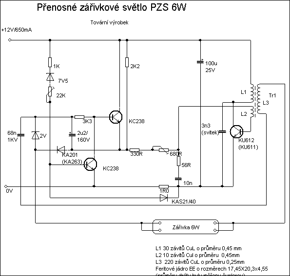

Pamatuji si, že první můj měnič chodil tak, že jsem od pasu střelil primár, sekundár zpětná vazba - 30 - 250 - 20 závitů drátem který jsem vymotal z relé. Když jsem polaboroval z odporama, tak tranzistor KU611 byl studený i bez chladiče. To byl jediný typ, co se mi podařilo vykuchat ze zbytku televize.. Schéma jsem získal z továrně vyráběné zářivky..

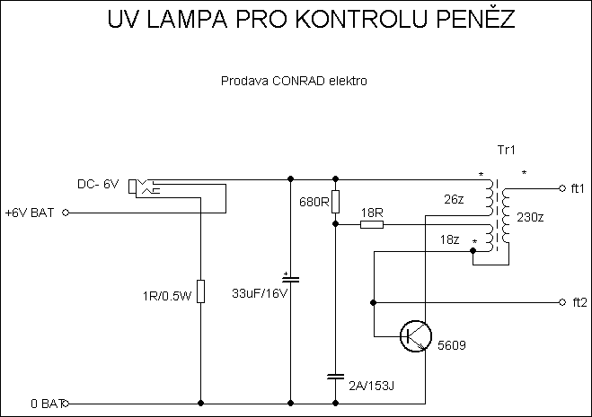

No, Přesně ta asymetrie má za následek, že se jedno vlákno nažhaví víc, než druhý. A máš nedokonalou "usměrňovací elektronku", A tím se ten nepoměr ještě zvětší. (mám tady 4W kapesní UV zářivku a při provozu ji žhne jen spodní vlákno. Má v sobě ten jednoduchý blokovací měnič. Přižhavování vláken není (ke každy straně vede jen jeden drát)
