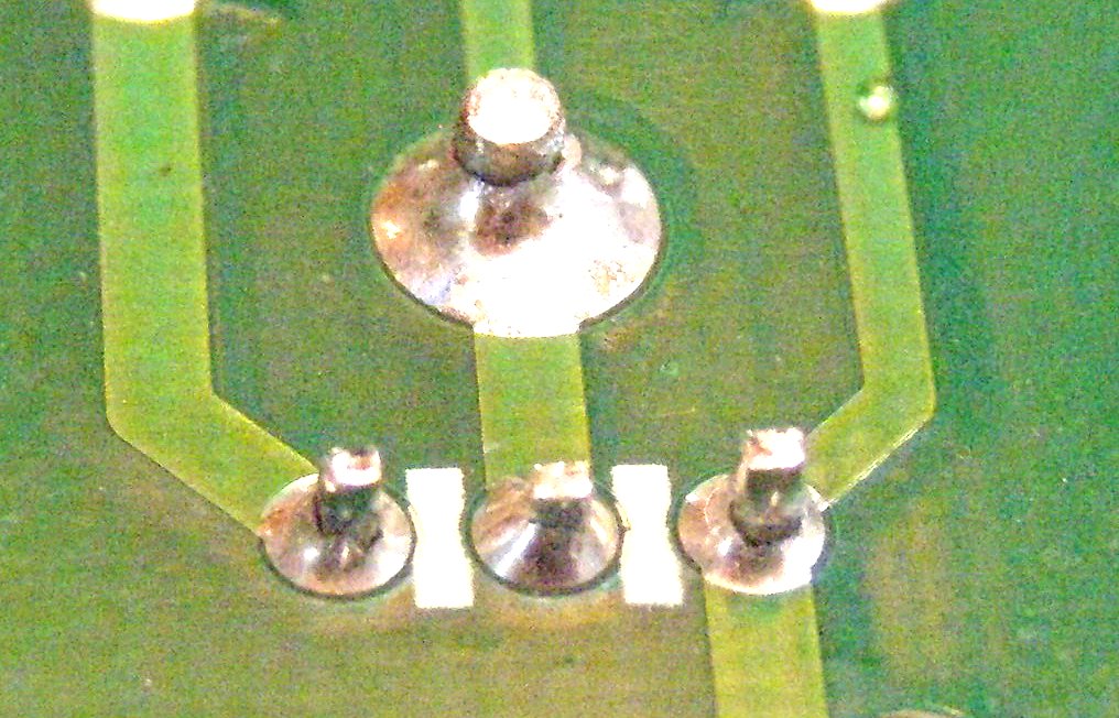

Pro všechny začátečníky, jak může vypadat na první pohled nenápadný studený spoj. Navíc v desce s prokovenými otvory, kde je to spíš rarita (pokud to není součást zbíječky či lisu).
 Soubor:  st_spoj.jpg
 Velikost:  159.2 kB

Bleifrei sweinerei ?

Podle teploty tání a ochotného zatékání do prokovů ještě "klasika".

Bohužel je to i velmi častý případ v plynových kotlech na elektronikách.Zde nejčastěji jsou to kontakty od relé a připojovacích konektorů.

toto skor vyzera ako problem s tym, ze lacne poniklovane kontakty zle idu vobec cinom zmacat.
To je hnusne.
Inac uz aj v tej uzasnej TME zacali predavat akoze pozlatene konektory, ktore sa Au nikdy nedotkli. Jedinou cestou ako ich pocinovat bolo chytit roztok ZnCl2 a takouto agresivnou chemiou na ne.

Tohle je spíš vytvoření křehké mezivrstvy, kdy jsou vývody pokoveny nějakou nekompatibilní slitinou.
Včera jsem našel v jednom přístroji úžasný bleifrei, při 350 st. C zkašovatě, při 400 trochu tekl (odsávačka se ale téměř nechytala) a při 450 po pár vteřinách zůstala hmota podobná kovovému tmelu Twisted Evil . Patlal jsem to tavidly a musel naředit asi desetinásobkem cínu, než jsem to dostal pryč.

Ja bych rekl, ze podstatnou roli tez hraje takove mikrochveni dane soucastky. Kdo opravuje TV, CRT monitory - nejcasteji studenaky na vyvodech VN trafa, tlumivek, spinaciho trafa atd. Ono to pracuje na "ultrazvuku" a asi ty mikropohyby to uvolni. Jinak si to nedovedu vysvetlit, to VN trafo ma normalni vyody z pocinovaneho dratu a kolikrat i kdyz to jde pres duty nyt, studenak se tam udela.

Možné to je,já jsem si vždy myslel,že je to způsobuje tepelné pnutí.

Toto je naprosta klasika u LCD Benq na kondu u spínacích tranzistorů.

co je pravdy na tom, že studeňáky častěji vznikaj u bezolovnatých cínů? Někde jsem to slyšel...

Ona deska pájená bezolovem vypadá i dobrá jako jeden velký student Sad Tedy je to pravda.
