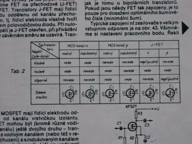

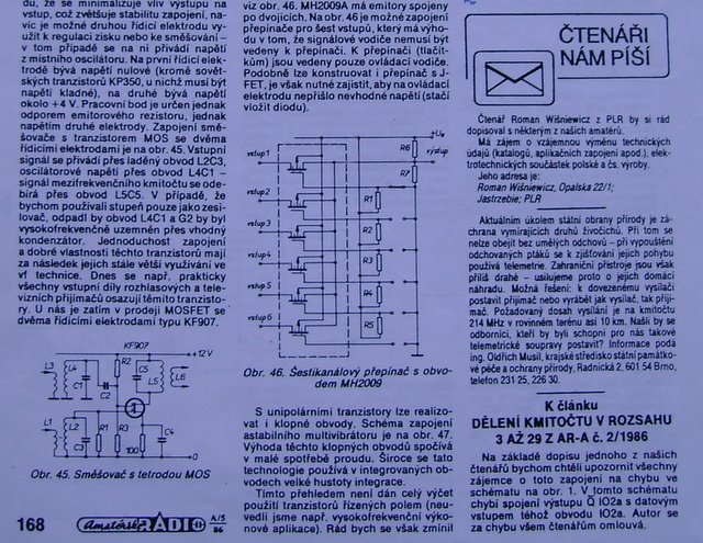

Našel jsem

Příspěvky: 33973
PříspěvekZaslal: út únor 03 2009, 8:21    Předmět: Citovat
JOP - BOBOBO to našel, to je přesně WONO. Jen v té tabulce není napsané, že spousta FETů (hlavně těch výkonových) má ve struktuře paralelně ke kanálu zakomponovanou diodu, která způsobuje, že v opačném směru než se běžně zapojují se chovají jako trvale vodivé, aniž by byly jakkoliv buzeny.
Andrea
Založen: Sep 07, 2007
Příspěvky: 9340
PříspěvekZaslal: út únor 03 2009, 11:27    Předmět: Citovat
EKKAR napsal(a):
V tabulce jsou popsané MOSFETy s vyvedeným substrátem, tj. se čtyřma nožičkama. U těch je pak jedno, co je source a co je drain, záleží kam se připojí substrát. Ale všechny MOSFETy s třema nožičkama mají substrát propojený se sourcem a to tvoří tu diodu, která brání záměně source a drainu. Wink
