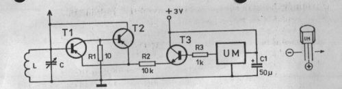

To, že ide o amplitudovo modulovaný ultrazvuk, je zaujimava informácia, ktorá padne na urodnu pôdu Wink
Za odskušanie by stál tento obvod s amplitudovou modulaciou.
Okrem toho, že je primarne určený pre experimenty v stredných vlnách, sa vyznačuje schopnosťou kmitať aj pri značne nevhodnom pomere indukčnosti a kapacity rezonančneho obvodu.
Podarilo sa mi obvod rozkmitať na jednotkách hertzov, takže ultrazvuk zvládne v pohode.
Piezo by sa mohlo zapojiť priamo do rezonančneho obvodu spolu s tlmivkou, doplnený o dolaďovaciu kapacitu.
Navyše by tlmivka mohla plniť funkciu zvyšovača napätia, kedže niektoré pieza pracujú až do 30 voltov.

Prečo nie je vpredu LRADu vidieť jednotlivé piezoelementy ale len plech.
