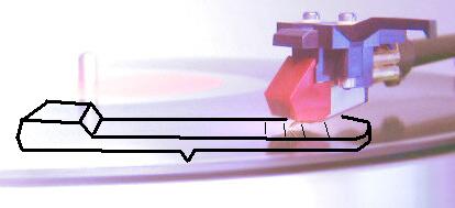

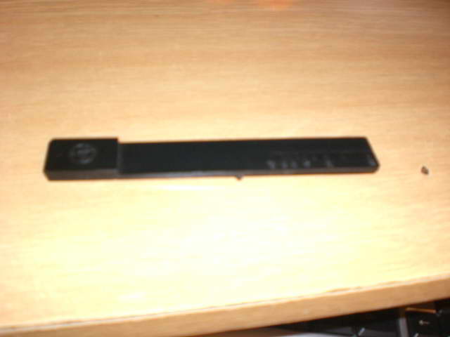

zdravím, mám šasi HC16, vymenil som na nich starú prenosku VM2103 za LC91 . Teraz mám problém s nastavením prítlaku. Mám k tomu taký plastový obdľžnik so šípkami v strede a stupnicou s vyznačenímmi mN na jednej strane. Typujem že ten špicatý výstupok sa má polžiť na miesto kde sa ramienko otáča a koniec závažia sa nastaví podľa stupnice na požadovaný prítlak (15-20mN bohužiaľ na stupnici je minimum 20mN). Neviem či je to ale správny postup, lebo zvuk je oproti starej prenoske o poznanie čistejší a výšky tak nesyčia ale stredobasy sa mi zdajú strašne nevýrazné. Pri vyššom prítlaku je to lepšie lale zase sa bojím aby som nepoškodil platne alebo ihlu. Potreboval by som teda poradiť či som ten prítlak nastavil dobre alebo je na to nejaký iný postup ?

Není to správný postup - polož váhu špičatým výstupkem dolů na talíř a hrot polož na značku s vyznačením požadované svislé síly. Když to hrot stlačí dolů, je těžký. Povyšroubuj závaží dozadu a polož hrot znovu.
Neseřizuj závaží, dokud hrot leží na té váze, vždycky ho zvedni, posuň závaží a zkus to znovu. To je pro hrot bezpečnější.
Zjisti si, o kolik pootočíš závažím při změně svislé síly z 25mN na 20mN. O stejný kus pak budeš potřebovat na 15mN.
Ale s tím odlehčením to nepřeháněj - příliš malá svislá síla může způsobit poškození desek, pokud není raménko opravdu dobře vyřešené, hlavně z hlediska tlumení. Protože hrot pak v drážce vaklá a naráží na boky drážky, místo, aby po nich jen klouzal. Drž se raději těch 20mN.
