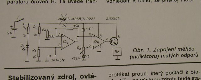

Ahojda vsem, mam dotaz.
Chci si udelat nasledujici zapojeni jako pomucku nejen do prace.
Problem je ze nefunguje jak ma. Soucastky jsem pouzil ty ktere jsou pouzity v zapojeni (viz priloha). Problem je ze mi nefunguje prvni cast zapojeni. TJ. zesilovac (IC1-A).
Napetovy delic je OK, ale z OZ proste leze porad +- napajeci napeti a na 2 desetinna mista neni videt zadna zmena. Ani pri zkratu na vstupu.
Jsem z toho docela na palici a i par lidi kolem me. Dle zdroje je to pry funkcni...
Dekuji za pripadne odpovedi.

To měl autor asi záchvat, když to vymýšlel...
P.S.Musíš vybrat přesný odpory, jinak to může díky tolerancím ustřelit do saturace.

Bez připojené sondy se výstup snaží vylézt na +9V, takže asi mimo oblast linearity. Zvětšil bych R3 na asi 200 ohm, takže výstupní napětí OZ v klidu by bylo okolo +4,5V. A potom nastavit P1.

Já bych tam dal místo R3 trimr + odpor a ten původní trimr nahradil děličem.

Dej tam LM358 a R3 dej 120 Ohmů. Bude to v klidu žrát 10x míň a možná to bude i fungovat. Smile

Vsem dekuji za prispevky. Nakonec byl problem vyresen tim ze R3 a R2 jsou spojeny (zemni konce) a pres par diod/zennerku pripojeny na zem. Coz uz slape OK... Nicmene zde navrhovane upravy zkusim...
Totez zapojeni jsem nalezl jeste v jednom starsim AR (z 95 roku). V podstate stejne soucastky. A pry bylo odzkouseno a funkcni, coz me udivuje. Asi stesti.
OZ ma dle datasheetu napajeni od 2V (ale asi soumerne). Jako komparator funguje v poradku i pri napeti cca 6V.

Jak jsem Ti slíbil , tak Ti posílám ověřené zapojení , jen za ty poslední tři řádky textu bych nepodepsaného autora pověsil za něco bolestivého do průvanu . Toto zapojení indikuje již od 0,05 Ohmu . Perfektní na stopspínače , které zlobí a na spoje na plošňáku . Jinak je to modré B1/95 .

Kdyby autor využil té ledky jako reference a "opřel" to o ni místo o zem, fungovala by tam třeba i ta 1458 Smile
Příspěvky: 21151
PříspěvekZaslal: st leden 21 2009, 12:00    Předmět: Citovat
A o co by opřel 0,05 Ohmu ?
