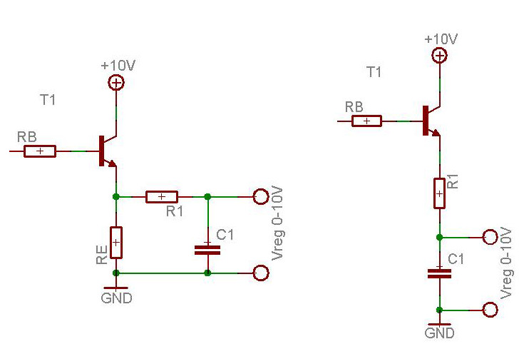

ahoj, potřeboval bych dostat výstupní analogový signál 0-10V z mikroprocesoru PIC. nápad je takový, že procesor bude generovat obdélníkový signál PWM (pro RC článek) na úrovni 5VDC. Tento signál se zesílí pomocí tranzistoru na úroveň 10V a RC článkem vyfiltruje na analogový signál 0-10V. potřeboval bych poradit jak prakticky zapojit součástky a navrhnout hodnoty odporů. Na bázi tranzistoru půjde obdélníkový signál z procesoru. Na druhém schematu vpravo je vynechán odpor RE a rovnou je zapojen RC článek pro převod na analogový signál. je to tak vhodné?

vzásadě je to jedno bude jen rozdílná charakteristika rc článku
Cool
to buzení asi bude na nic ! lada bys ten trazistor dal pnp ! popřípadě k tomu npn přidal zvedací odpor na těch 10v a tranzistor PICkem jen blokoval ale i to bude asi zlobit Evil or Very Mad rozdíl potenciálů Exclamation nejlépe doplnit blokovacím tranzistorem a ten ovládat PICkem

Nemůžeš použít emitorový sledovač. Na emitorovém rezistoru nikdy nebude větší napětí než Vcc -Ube.

jankop napsal(a):
jo to jsem si neuvědomil, takže RC článek zapojím na kolektor, a potom bude výstupní signál invertovaný oproti vstupu na bázi ok...

Jinak abych taky prispel radou, pokud mas volny vystupy na procesoru, tak mnohem lepsi je udelat D/A prevodnik, nejjednoduseji na principu odporove site: http://en.wikipedia.org/wiki/Resistor_Ladder
Nez PWM a integracni clanky.

Nevěřím že máš praxi v TTL technice, to je totiž kromě toho, že je dvoustavová, taky dost náročná "přechodově analogová" technika. Jestli se ptáš na pracovní bod tranzistoru kterýmu visí emitor přes kond stejnosměrně v luftu a chceš mámit 10V ze sledovače, těžko ti něco konkrétně radit.
Jestli nemáš čas naučit se základy, jak funguje tranzistor, tak si to namodeluj v nějakým simulačním programu. Pak si taky můžeš namodelovat rozdíl mezi ustáleným stavem pwm a příchodem "burstu" a jak dlouho to trvá, než se takový obvod s tranzistorem na vyšší impedanci ustálí.
Ten OZ s integrátorem řeší nejen úrovně a zesílení, ale i definované vstupní a výstupní impedance s ohledem na zátěž.

Ono není zas tak těžký použít OZ jako filtr a zesilovač dvěma. Takže ti PWM 5V vyfiltruje a zesílí na 10V. Takže, jak radí Crifodo, na kácéčko se vykašli.

Fajn, jakou frekvenci má ta PWM a jakou max. frekvenci obsahuje modulační signál.
xslove
Neregistrovaný
PříspěvekZaslal: po září 22 2008, 13:06    Předmět: Citovat
frekvence PWM bude 156.2 kHz a změna modulovaného signálu se bude provádět velmi pomalu (plynule asi po 1 sekundě)

V tom případě použij kmitočet PWM podstatně nižší, třeba 10bit/4,88KHz.
