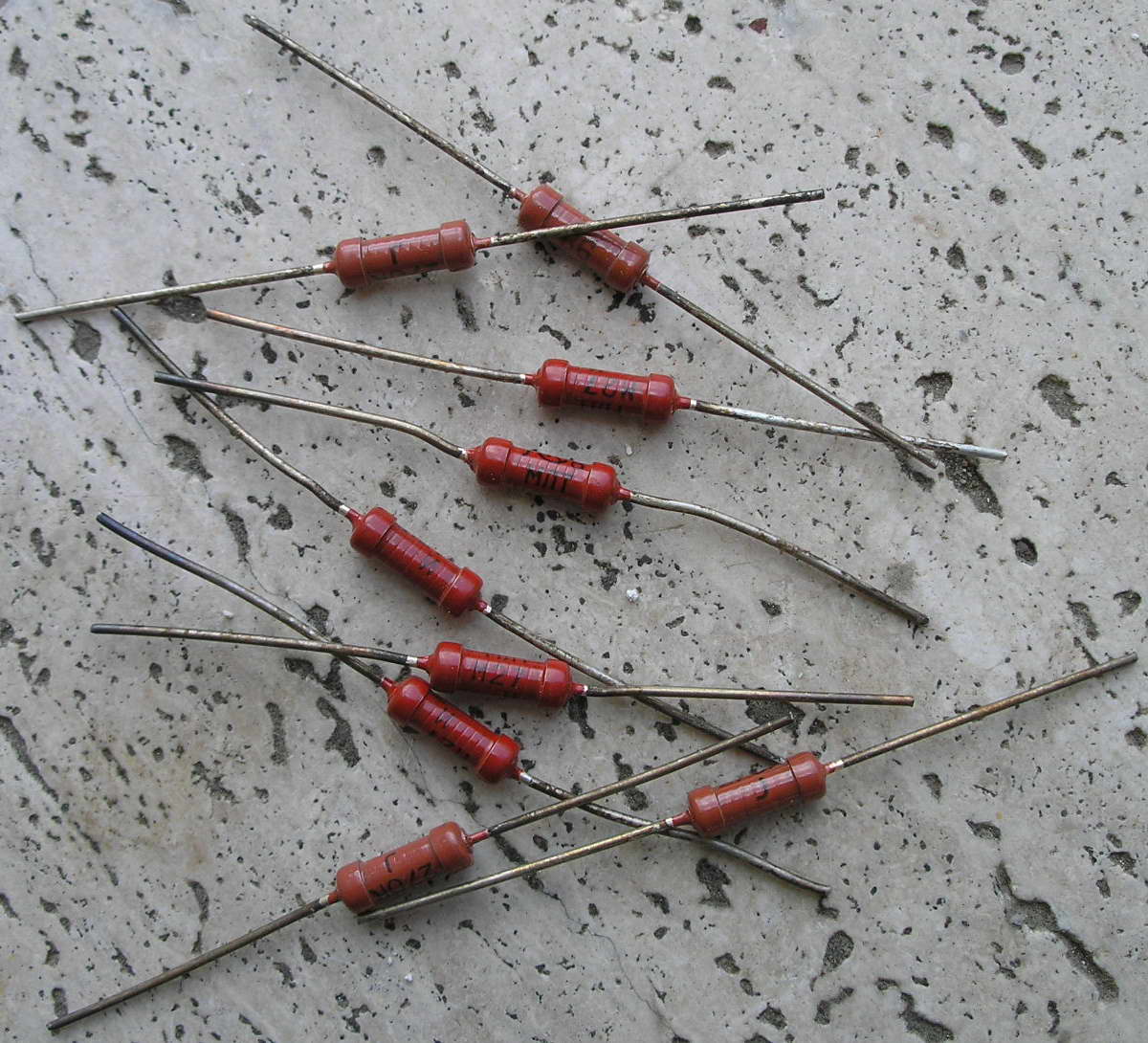

Ahojte dopracoval som sa meraku elektroniek BM215 (konecne) ale je dost zozraty stanim niekde na pojde potrebujem par rad.
1) Ako najjednoduchsie vymenit kablovacku? Asi najlepsie by bolo rozrezat tie zvazky drotov a menit po jednom kably jeden za druhym.
2)Vymena kondenzatorov a rezistorov.
Rezistory-predpokladam ze vacsinu by bolo mozne zamenit za nove typy,kedze tie co su tam su s presnostou 1% dnes uz aj %0.5 a menej, ale su tam vinute odpory (asi,nemyslim ze by to mali byt cievky),tie asi bude treba nechat tak ako su ze?
Kondenzatory-kondenzatory su tam dost "netypicke" hodnoty - 8u atd, bolo by mozne ich hodnoty zamenit za dnesne z rady E12/24 bez ovplyvnenia funkcie a merania?
3) V jednej vetve je ako usmernovacka pouzita 6Z31, lenze neviem v akom je stave, nebolo by lepsie ju nahradit diodou so seriovym odporom podla katalogu k elektronke? Ide mi o to,aby v pripade nefunkcnosti som nehladal chybu tam kde neni.
4) Cim ochranit trafa pred hrdzavenim jadier? Su postihnute len boky plechov, mozno by to trebalo len presmirglovat a niecim pretriet,ale obycajna fraba sa asin a to nehodi,co tam pouzit?
5) Ako ochranit kontaky na kombinovacom poli a patice pred oxidaciou? Staci nastriekat napr. Kontox a vytriet hrandrickou?
6) Vsimol som si ze je tam aj nastavovaci prvok- trimer, len neviem co sa nim nastavuje.Ak pomenim suciastky atd., bude treba nieco nastavovat? Popripade kde,co a ako.
7) Trochu lamersky dotaz,na indikaciu zapnutia je pouzita ziarovka 7V/0.3A, ale kedze patice pre nu je nejaka odtrhnute,nebude vadit ak tam dam diodu s odporom ze?
Tak to je vsetko,urcite mate viacej skusenosti ako ja s renovaciou pristrojov,tak budem vdacny za kazdu radu,napad,atd
Dakujem.

Nie síra, ale najmä čas urobí svoje. Viď napr. Большая техника. Nové, nepoužité, síru nevideli a ani o nej nepočuli.
 Soubor:  P5149082upr.jpg
 Velikost:  197.09 kB
 Staženo:  657 krát
zdenoeddie666
Neregistrovaný
PříspěvekZaslal: st květen 14 2008, 10:42    Předmět: Citovat
No volne pristupne kontakty tam ani velmi nie su,takze ostane to na kontoxe. Btw take rezistory mam aj ja kopu, cas je svina no (Nejde vratit cas Wink )
