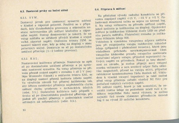

Nemá někdo prosím manuál k tomuto panelovému měřidlu?
Potřebuji nastavit 0.

Pokud vím, nula se u toho nastavuje trimrem zboku, ani se to nemusí rozdělávat.

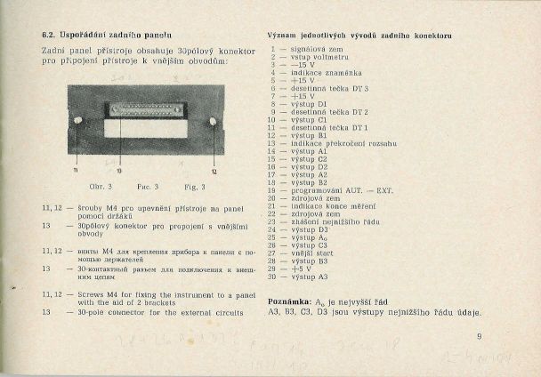

Nemate nahodou niekto schemu? alebo pre zaciatok by stacilo zapojenie toho FRB konektora, co je na zadnej strane.

tiez som sa stal majitelom BM551 a poprosil by som o schemu a zapojenie FRB konektora ak niekto ma

PříspěvekZaslal: út září 29 2009, 23:42    Předmět: Citovat
Dostal som sa aj ja k tomuto meradlu, +5V, gnd a vstup je jasný, ale neviem o ostatných. Trvale vyblikáva _0-0. Po priložení napätia na piny 5,7(pravdepodobne vstup-imp voči zemi cca 1M) spôsobí trvalé rozsvietenie _0-0. Naozaj, ak by niekto mal bližšie info, bol by som mu vďačný.

PříspěvekZaslal: st září 30 2009, 19:59    Předmět: Citovat
Tady je zadní panel a nastavovací prvky. Schemata nebo celý manuál mohu oskenovat podle dohody (má to ale cca 35 stran). Zájemci, ozvěte se na mail nebo SZ.

PříspěvekZaslal: čt říjen 01 2009, 18:50    Předmět: Citovat
Máte mail. Merák chodí, ale pračudesne. Spočiatku je údaj nestabilný, no po minútke sa ustáli na nepresnej hodnote-4V miesto 5V..

PříspěvekZaslal: čt říjen 01 2009, 19:23    Předmět: Citovat
Tak bych nejprve kontroloval napájecí napětí +15V a jeho zvlnění. Potom měřit na vstupu A/D převodníku, tj. pin 6 na IO1. Je-li vše OK, pak je třeba jít do převodníku, to chce ale nastudovat jeho princip z literatury a mít celý popis funkce. Mohou být vadné spínací tranzistory KF521, ty jsou extremně citlivé na elektrostatický náboj. Jsou to MOS polem řízené transistory bez jakékoliv! ochrany. Jsou dodávány se zkratovanými vývody. Tu lze odstranit až po zapájení.

PříspěvekZaslal: čt říjen 01 2009, 22:31    Předmět: Citovat
Na spodnej doske analógu bol na KFY16 zlý spoj na emitore. Vymenil som ďalej všetky 4 kusy 50µ/15V plastolitycké teslanzátory za nové vishaye.
Cez vikend ho hodím na škopek a snáď aj do poriadku dám. S vašou(obrazovou) a ešte jedného pomocou snáď Very Happy

PříspěvekZaslal: út říjen 06 2009, 22:29    Předmět: Citovat
Vyriešené Very Happy
Nakoniec vadný KF521 na pozícii E18. K tomu 3 stuďáky...Už len doštelovať symetriu. Ďakujem jjilek-ovi za pomoc, bez ktorej by som to rozchodil iba náhodou..
