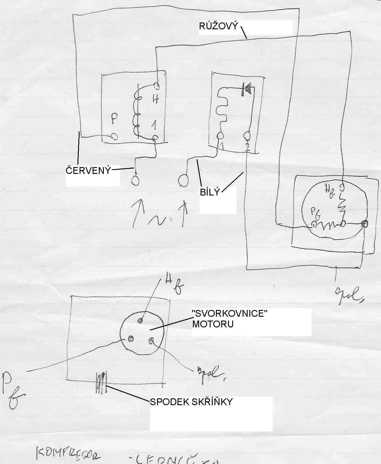

Ta tepelná ochrana (klixon) připojená těma bílýma drátama je tam jako proudová ochrana. Je to vlastně bimetalový kontakt omotaný odporovým drátem, který hřeje. Při nadproudu to hřeje tak dlouho až kontakt rozepne. Na foukání pneumatik (krátkodobý provoz) je to skoro k ničemu. Ale mám stejný kompresor taky na foukání gum a funguje to i s tou tepelnou ochranou.
zapojení konektoru kompresoru: růžový - rozběhové vinutí, červený - hlavní vinutí, bílý - společný ("nulák"). (takhle to mám na svém kompresoru)
Na zkoušku by se to dalo zapojit i bez toho pajšlu: "nulák" na bílý, fázi přímo na červený a přes tlačítko na růžový. Při spuštění držet tlačítko a po rozběhu ho pustit.

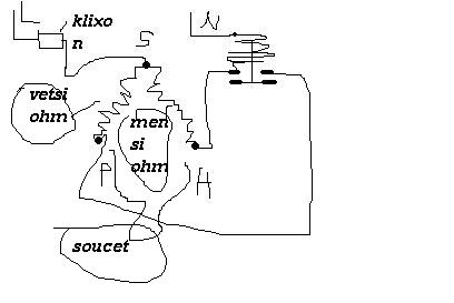

Na rozbehnuti.........ti staci uplne nejobycejnejsi zapojeni.....
kdyz sundas komplet celou instalaci a dostanes se k jadru......tzn. 3 kolikum.....tak si pod tim presdstav to, ze ten motor co je uvnitr ma 2 vynuti pomocne a hlavni......jedna strana pomocneho a hlavniho vynuti jest spojena najeden kolik tzv. "spolecny" a pak ti zbyvaji este 2.... no a to jeden je vyvod hlavniho a druhej je vyvod pomocneho.
Jak zjisti co je co?
Takze vem ohmetr a na takto odstrojenym MK
*pozn. MK je muj takovej "chlist" M-motor K-kompresor, takze MK je motorkompresor.....v praxi proste kompresor z lednicky, chlazeni. - takze sorry za predchozi pouziti.
*No takze ohmetr mas, odstrojeno nakoliky tez ok.... zacni promerovat kolik s kolikem a to ruzne proti sobe.....nakresli si na papir ty 3 koliky tak jak sou pred tebou.... ke kazdou hodnotu co ti vyjde mezi sebou si tam zapis.....uplne ta nejvetsi ohmicka hodnota....tak to si nameril obe vynuti do kupi... promer ty zbyle 2 budou bud obe stejne (malo caste a pravdepodobne) a nebo rozdilne(to spis) to s mensim odporem je hlavni a to s vetsim je pomocny........soucet by mel dat tam to co jsi na meril jako 1. tzn....... spolecna vinuti do kupy.
Tak a ted z toho koliku kde ses domeril k hlavnimu a pak k pomocnemu("menis jen jeden hrot") to je spolecny kolik.... na nen prived fázi.
na hlavni prived nulu PORAD ALE NESPOUSTEJ ! a nulu si rozvetvy k pomocnymu...... pust a po chvili odpoj pomocny kompresor by mel bezet.
Tot o spouteni kompresoru jen tak bez niceho na tvrdo......je to totalne bezochrany....
Ale k normalnimu zapojeni....fazi bych tahnul na ten klixon(tep. ochranu) a pak dal na spolecnej kolik.
A rele zapoj tak, ze zkrze jeho vlastni civku potahnes nulu na hlavni vynuti a pomocny potahnes od kontaktu z rele..
ten obr. zapojeni co jsi popisoval se mi nijak nezobrazil......tak prikladam svuj.....je to hnus rychlej kreslenej v malovani....doufam ze to pochpis kdyz tak bych musel prekreslit......
*jak zjistit kontaky spouteciho rele - promer na odpor a hejbej s nim (otacej obracene nez ja na MK zamontovan) myl by spojit a nebo naopak rozpojit.

Našel jsem zapojení, které jsem si nakreslil když jsem ten svůj kompresor zapojoval. Je to vlastně to samé jako to, co tady dal Gabca.
 Soubor:  kompresor2.jpg
 Velikost:  62.35 kB
 Staženo:  1136 krát

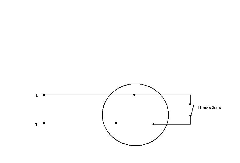

jinak pokud se ty ten bazmek k tomu kompresoru porouchá co se stáva ja sem si to vyrobil jinak.Posílam foto.
 Soubor:  kompr.JPG
 Velikost:  14.49 kB
 Staženo:  804 krát

Potvrzuji takto to funguje cela leta.Vetsinou je u motoru zniceno rozbehove rele ktere nahrazuji druhym vypinacem.Startuje se to jako letadlo. Very Happy Dva vypinace za sebou.Nedriv prvni a pak druhej. Very Happy Very Happy
