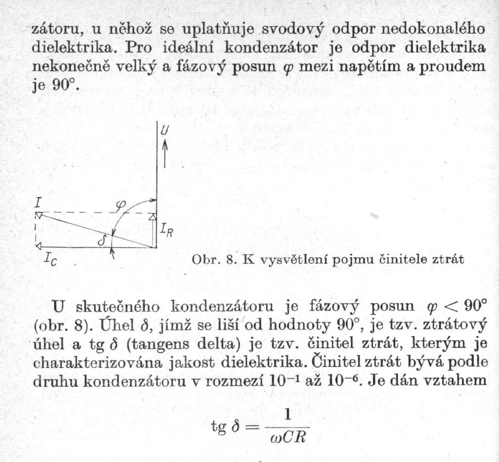

Zdravim udělal jsem si doma kond který má kapacitu 36nF...pouštim do něj obdélník 56Hz a teče jím 22,4mikroA ....nevím jak vypočítat činitel jakosti ....prosím o pomoc díky Rolling Eyes

Na jakém sinusovém kmitočtu tě Q zajímá?
A jaký má ten kondík sériový odpor, svodový odpor a vlastní indukčnost?

Tangens delta

Vůbec nemám čím změřít indukčnost ani ESR...
Bude chodit na poměrně malém kmitočtu...ale zajímá mě jaký Q bude mít třeba při 100 kHz....já bych ho tam fláknul ale chci zjistit co je zač....(resp. zak se mi povedl vyrobit)
Radix....dík za ten vzorec
