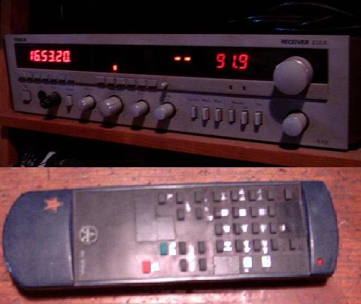

PříspěvekZaslal: po duben 09 2007, 16:16    Předmět: Synteza u T710A / T820A Citovat
Cau KUCII!!! tak tudle upravu sem delal u 820A driv byla opravdu nepouzitelna -furt se rozladovala. Problem byl s napojenim syntezatoru na
vstupni jednotku -po 2 letech jsem ho vyresil Very Happy no doporucuju este lehce predelat napajeni prze modul predvoleb je napajenej ze zdroje ladiciho napeti (!) (to by me zajimalo kdo to takhle vymyslel) stejne je to i u T710A
tenhle modul jsem pouzil na prepinani vstupu zesilovace -kvuli dalkovymu ovladani. Syntezator i tenhle modul je napajenej z vinuti pro zarovky
jinak prijimac DO je z televizoru tesla C416/437/439 s U806D a na nej je povesenej dekoder 1 ze 16 TTL 74154 timto jdou ovladat i oba kazetaky (SM261) v tomhle stroji mam vymeneny i korekce ted tam je LM1035
a prijimac DO ma 4napetovy vystupy ktery po lehci uprave urovni ovladaj i hlasitost, balanc, basy, vysky. No az to nekdy rozeberu tak to vyfotim i zevnitr zatim to uz 2 roky funguje. Bohuzel s nastupem digitalizace tahle vez trosku ztratila na vyznamu takze kazetaky i gramofon mam na pude a pouzivam to uz jenom jako zesilovac a budik tak se mejte kuci !! (doufam ze ste se moc nevozraly na kolede) Very Happy

Absolutně korektní jedinec s extrémními názory.
Příspěvky: 34786
PříspěvekZaslal: po duben 09 2007, 18:10    Předmět: Citovat
HA, konečně BASTLÍŘ, JAK MÁ BEJT!!!!
BRAVO, PUDA!

PříspěvekZaslal: út duben 10 2007, 19:17    Předmět: Citovat
Tak se v ní pěkně povrtejte! Je to krásný stroj. Laughing
Já jsem ji taky jednou upravoval, kolega (pro kterého jsem to dělal) sehnal někde kompletní PLL jednotku (myslím 4 plošňáky) ve výprodeji do nějakého novějšího modelu nebo co. Asi dva dny práce a chodí to krásně už přes rok. To ladicí napětí je tam řešeno strašně. Možná by postačilo jen předělat tu stabilizaci a pak by i s původním analogovým laděním byl naladěný kmitočet podstatně stabilnější. Ale stejně, neznám tuner laděný varikapy bez PLL který by byl opravdu stabilní.

PříspěvekZaslal: út duben 10 2007, 19:40    Předmět: Synteza u T710A / T820A Citovat
CAU CHLAPACI!
jo mozna by stacilo predelat ten stabilizator pro ladici napeti (tusim 27.5V)
jenze je to tam zrovna tak blbje udelany ze ta LM723 (uz ani nevim jaky pismena ma ten ceskej ekvivalent) musi bejt vybirana na urcity parametry a hned tak naka tam nejde. Driv sem ji taky menil asi 2x a vzdycky topila jako blazen a po prvni bource se to zacalo zase rozladovat
tak sem pristoupil k tomudle reseni -ZDAR oldskool audiu
