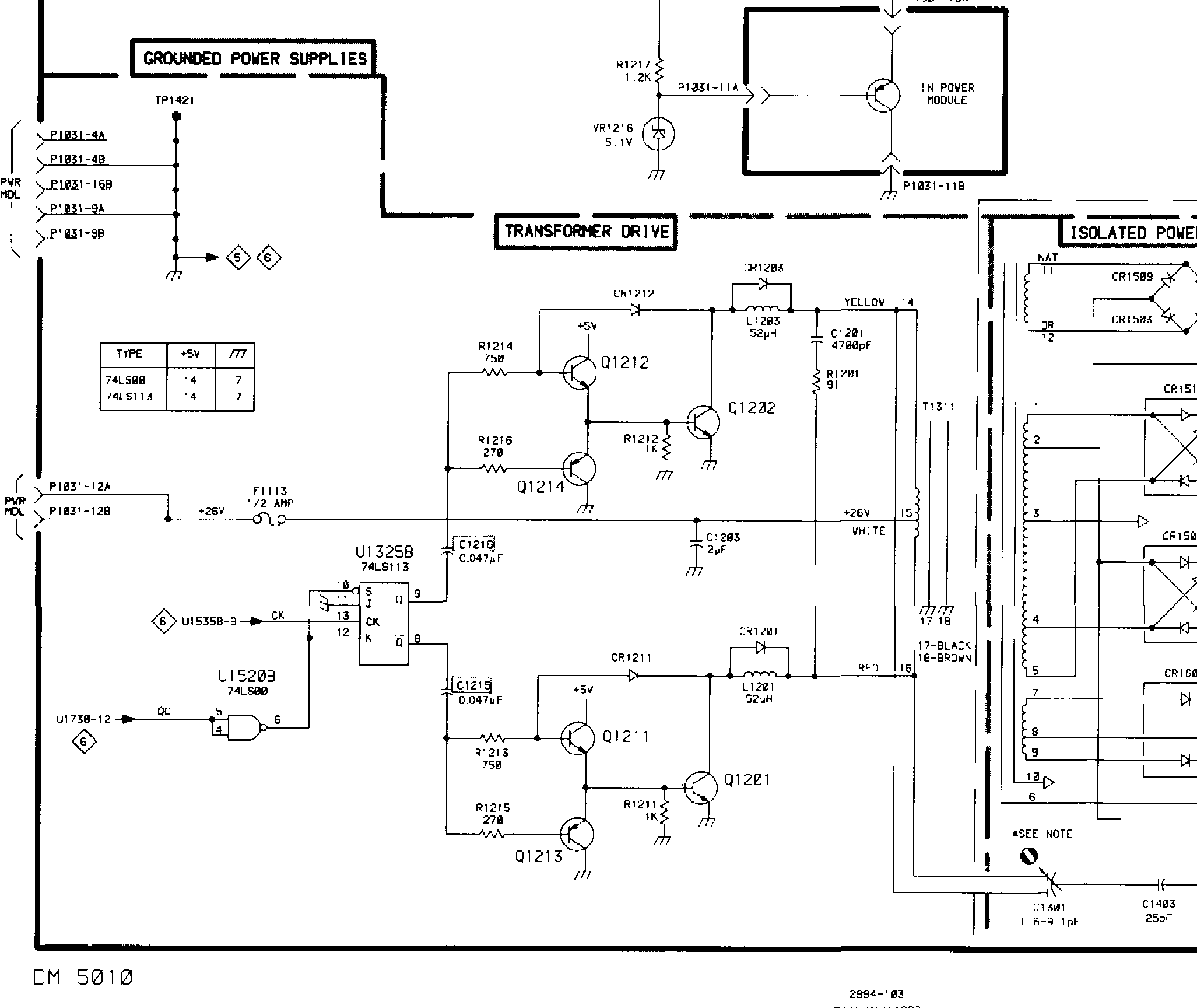

Na co slouží diody CR1211 a CR1211 v budiči trafa?
Je to zdroj pomocných napájecích napětí v jednom starém měřáku od tektronixu.

Připomíná mi to desaturační diody pro rychlejší rozepnutí.

A taky by tam bez nich asi tekl moc velký proud.
