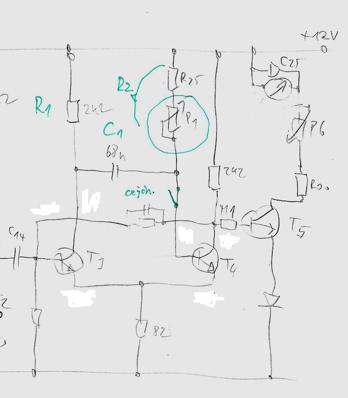

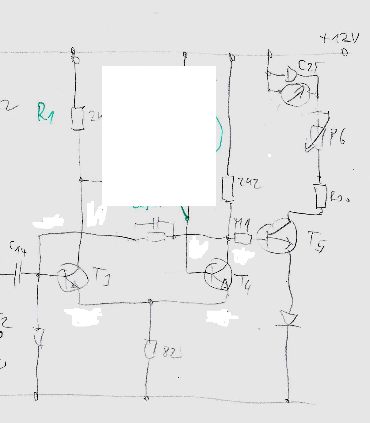

Zdravím přispívající . Dodělávám renovaci snad JT251 . No a zbývá mi třešnička , kdy bych chtěl zařízení převést z ukazovacího na měřící . Nemám dobrý kus k porovnání . Všechny kapacity vyměněny za změřené nové . Celé zapojení je poplatno době , obvody bez ZV , žádné udržování pracbodů atd . a nebudu ho měnit . Jde mi právě o vyhodnocení výstupu MKO na měření úhlu předstihu . K momentální kalibraci slouží přepínač cejch. , kdy zůstane B T₄ ve vzduchu . Nastaví se na měřáku maxvýchylka pomocí P6 , přepínač při měření sepne bázi do KO a měřák ukáže výchylku . Celkově dotaz na stabilitu a fci obvodu T₅ a hlavně toto ukazování bez stanovení kmitočtu spouštění KO . Je to mezi 10-150Hz . Jak to vidíte , jak ocechovat výstup měření ? Bez použití jiného dobrého měřáku a běžícího motoru ? Děkuji
