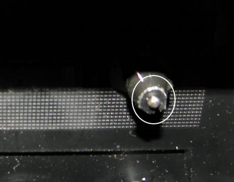

Koupil jsem nefunkční (?) mgf, prý nehraje, nepřetáčí atd. První pokus - vše funguje, přetáčí atd. ale občas zaváhá, nepřetočí, nepřehraje, po chvíli zase jo. Takže servisní manuál, rozborka, koukání, vše chodí to PROČ občas ne? Na první pohled nepoužívaný, pěkný, jenom nelícuje kryt kazety při zavření což mě samozřejmě dráždí. Kazeťáky nedělám, důvod je jasný, občas něco vyskočí, trpaslíci to ukradnou atd. Tenhle jsem kouli kvůli mechanice (která se mi nakonec nehodí). Tady mi nebyla jasná funkce, podle SM jsem to nějak pochopil, ale pořád to chodilo - nechodilo. Nakonec se ukázalo, že kutil někde ztratil podložky, které tlačí přes pružinku unašeče tam kam patří. Přišel jsem na tok, že mi unašeč při rozebrání a naklonění mechaniky upadl což mi hned nedošlo, ale po další rozborce mě napadlo, že to není normální. Viz foto, vystřiženo z kousku plastu, vyšitá dírka, nasazeno, vyzkoušeno, je to taková plastová segrovka, bez ní unašeč courá dopředu a ozubené kolečko pohonu je pak mimo. Bez toho to občas uhnulo mimo pohonná kolečka a dělalo to divné zvuky. Teď to chodí už delší dobu tak jak má...UFF
