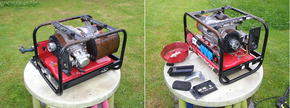

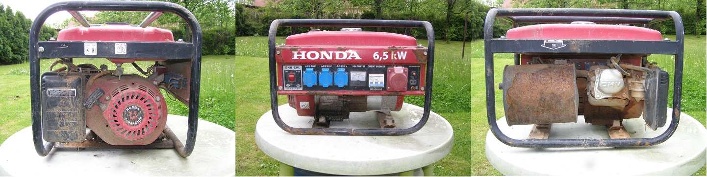

Dnešní nález v SD. Silně zašpiněná, bez paliva, kohout v otevřené poloze, utržený jeden drát z 5P zásuvky. Bez oleje. (?)
Tak očista. Pak rozborka karbeca bo regulátor otáček jde dost ztuha. A pak.. Až to vyschne tak se uvidí. Ale dávám tomu 100%, že to pojede. Kompres to má a jde to normálně protočit.

Aby jsi neměl napálenej altík. Stává se to právě dost často. Někdo zatíží jednu fázi "jmenovitým" celkovým výkonem a je zaděláno. Jinak výkon 6.5kW je vlhký sen výrobce.

Mám 1F, taky nález (nekompletní) v jedné firmě, vypadá stejně, a když zapojím varnou konvici (1,8kW), tak skáče jak opice ve výběhu. Ale vodu uvaří. Tady to bude asi myšlené, že 3x 2kW = 6kW.
Jinak to má stejný karbec jako v jiném vlákně na sekačce. Akorát jinou trysku. (Není plastová).

To právě u třífázových centrál neplatí. Součet odebíraných výkonů z jednofázových zásuvek je vždy menší než výkon z třífázové zásuvky. Proto, pokud není opravdu nutná třífázová centrála, je výhodnější jednofázová.
