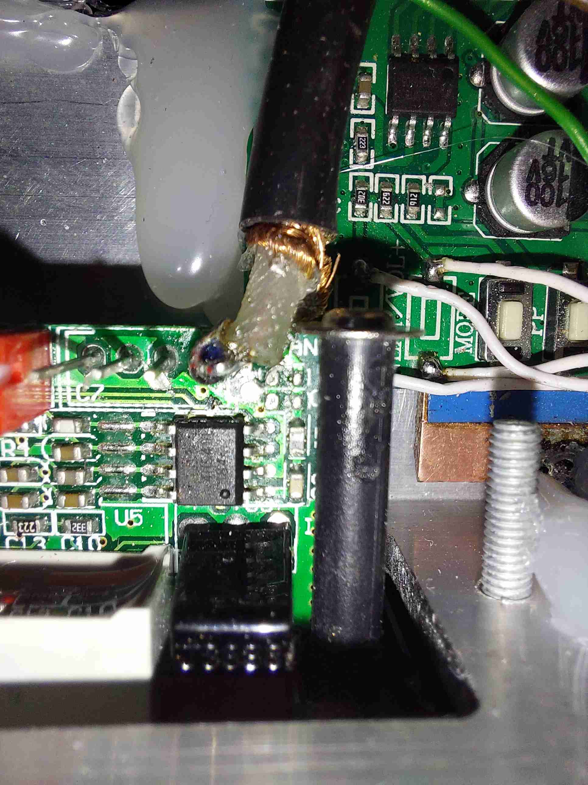

Zdravím. Mám lacný prehrávač KEBIDU MP3, FM, bez bluetooth. Urobil som si do dielne malý "boombox", hrá to slušne,ale rádio na stereo trochu šumí (spôsobuje to 19kHz pilotný signál). Vie niekto, alebo má niekto skúsenosť, ako sa to dá prepnúť na nútené mono, aby šum zanikol. Spojenie L+R nepomôže, pretože šum tam je, len zo stredu. Potrebujem vypnúť pilotny signál. Viem, že je to lacný čínsky modul, ale celkom slušne to hrá. Vďaka.

Rozumiem. Posielam pre istotu obr. ak by niekto vedel poskytnúť info(datasheet), čo za obvod je v radio časti. Je to niečo ako - (4H5401), ale nie som si 100% istý.

Ivan_01

pre predstavu, často sa používa RDA5807 https://cdn-shop.adafruit.com/product-files/5651/5651_tuner84_RDA5807M_datasheet_v1.pdf
V registri 02h, bit 13 nastavuje nútené mono, ak mu ho dokážeš poslať, bude hrať tak, ako žiadaš

Tieto obvody poznám, aj TEA 5767, ale bohužiaľ sú to iné. Dík.

tak namiesto fotky cencúľa tavného lepidla daj makro foto IO a možno sa niečo podarí identifikovať

Tých fotiek mám viac, ale toto je najlepšie, čo sa dá, normálne to nie je dobre vidieť ani v reále. Je to nejako zle vygravírované. A naviac som to toľko čistil, až som to "očistil".

na stránke výrobcu píšu, že používajú ako riadiaci chip obvod AC6926, ktorý podľa datasheetu obsahuje aj FM tuner a tým pádom ten soic8 môže byť nejaký anténny predzosilňovac, alebo aj hocičo iné. https://www.yunthinker.com/static/upload/file/20250102/1735804172961505.pdf
