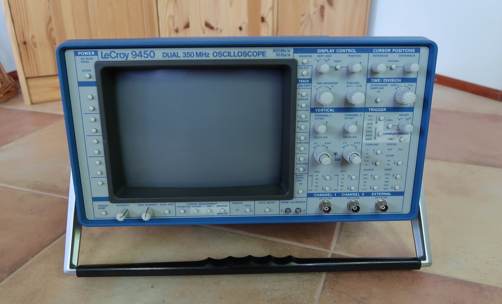

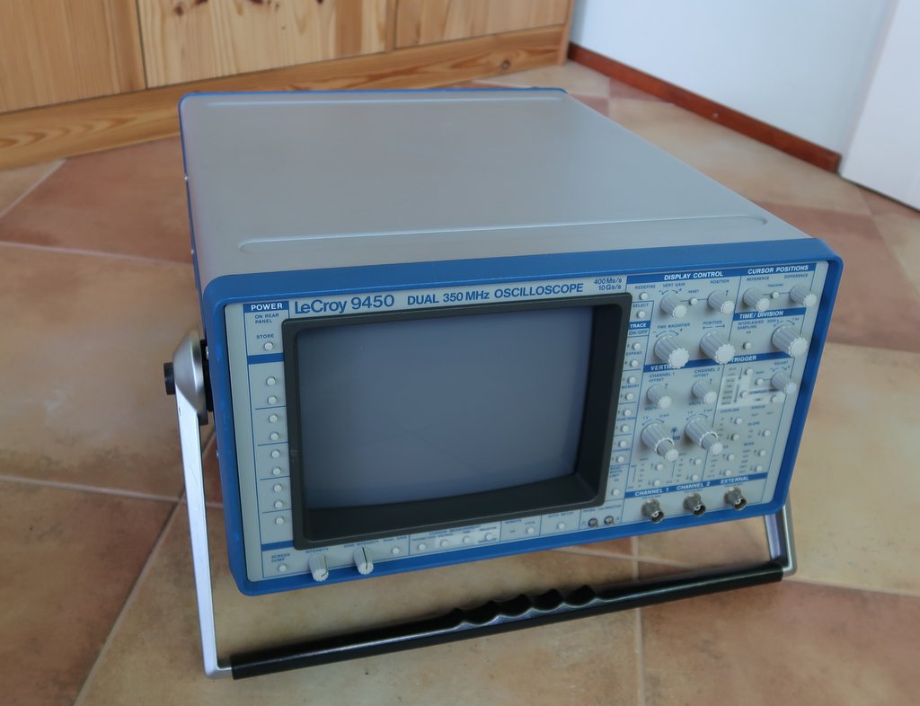

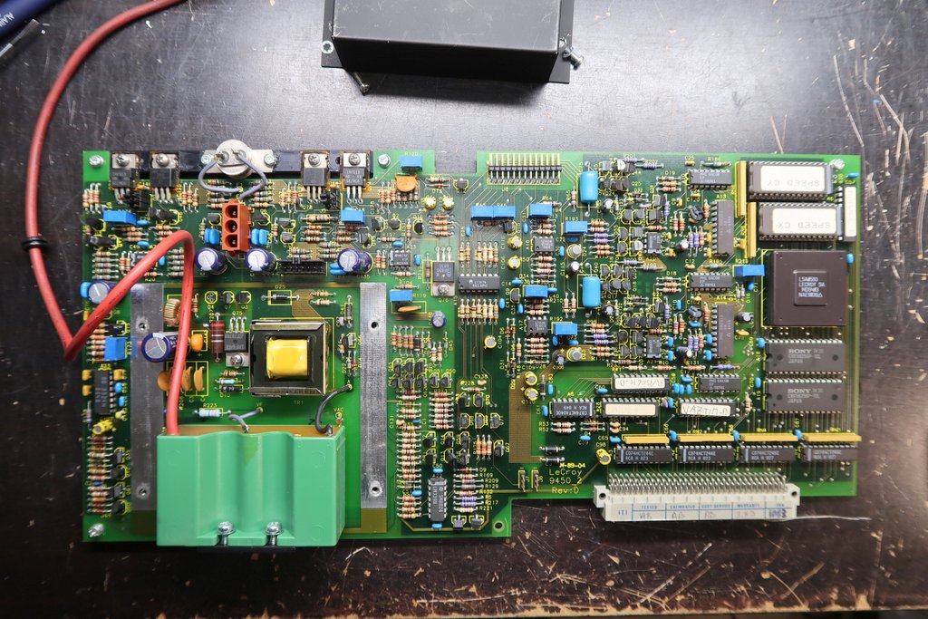

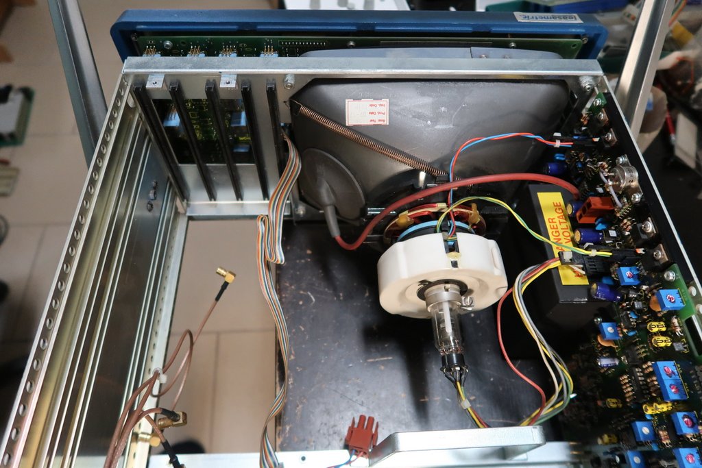

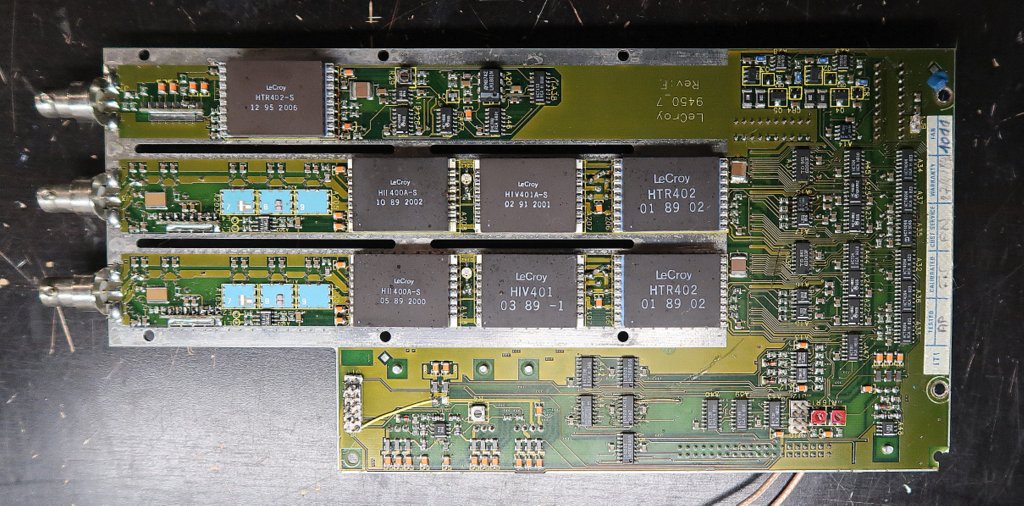

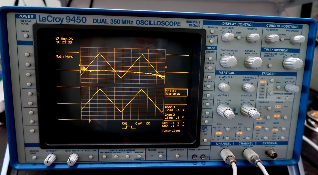

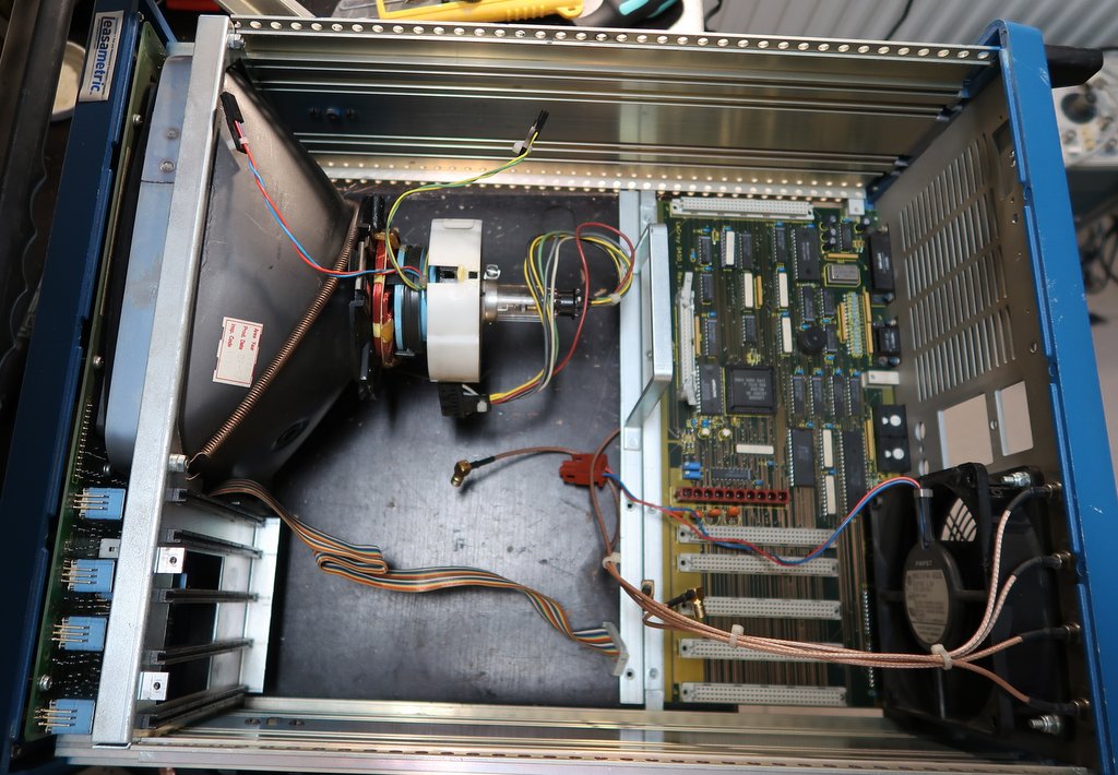

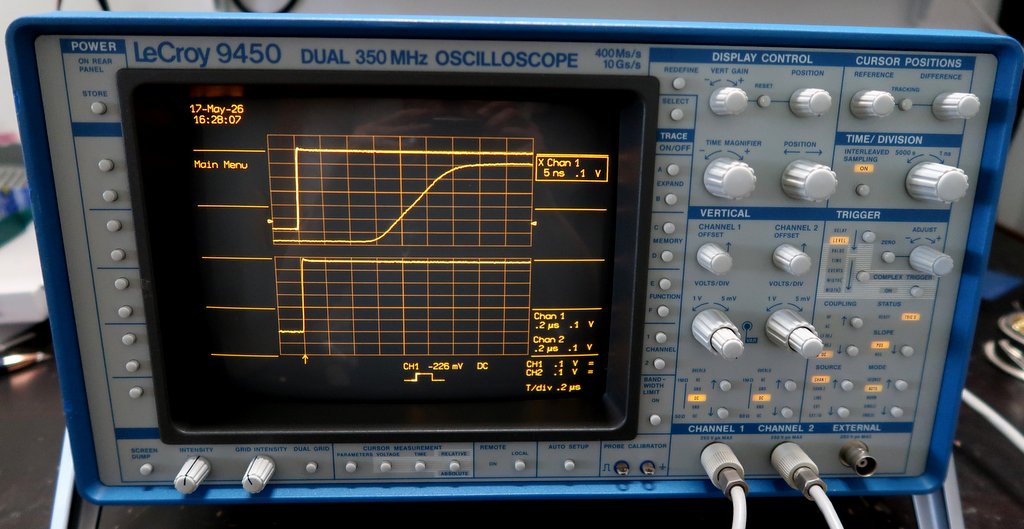

Nedávno se ke mě zatoulal tenhle digitální krasavec. Parametry odpovídají HiEnd přístroji, 2x350MHz, 400Ms/s, 10Gs/s v ekvivalentním čase, kanály mají 50ohm režim, paměť 50k vzorků na kanál, rozlišení obrazovky je 4096x4096 bodů!!! Můj kus je z roku 1989 a byl nefunkční. Po zapnutí se jen točil ventilátor, jinak nic. Vyndal jsem zdroj, zatížil žárovkami a nastavil všechny napětí a zkontroloval špičky. Po tomhle kroku se už osciloskop rozběhl a krásně fungoval, až na kanál 2, který byl mrtvý. Ukázalo se, že je vadný jeden hybridní obvod. Už jsem koumal, jak ho nahradit, když jsem si vzpoměl, že jsem kdysi koupil pár desek, kde bylo něco podobného. A bingo, byl tam, takže po výměně už jedou krásně oba kanály. Následovalo vyčištění, zakamuflování škrábanců a otlučenin, kontrola. Kalibrovat nebylo potřeba, vše sedí krásně.
Vzdycky jsem si myslel, že Tek byl naprostá špička, ale po renovaci tohohle osciloskopu jsem musel poopravit svoje mínění. Tohle je zatím nejvymakanější přistroj, co jsem viděl. Navíc je jednoduše servisovatelný, což Tek rozhodně není. Provádí vlastní autokalibraci, takže nejsou někde v paměti žádné konstanty, které po vybití zálohovací baterie zmizí a máte problém. Tady baterie taky je, ale slouží jen pro uchování nastavení a uložených zobrazení. Navíc má tenhle stroj naprosto famózní zobrazení. To s přehledem strčí do kapsy i moderní osciloskopy. Vžyť kde máte 4k x 4k obraz? Je sice monochromatický, ale to vůbec nevadí. Pak výbava funkcemi jako FFT a integrál a derivace. Který přístroj z té éry to měl? No už vás nebudu otravovat svými nadšenými výlevy, ale musel jsem to napsat!

Zbývá je mainboard a deska grafiky.
 Velikost:  161.44 kB
 Zobrazeno:  3 krát
Teď je pryč i grafika.

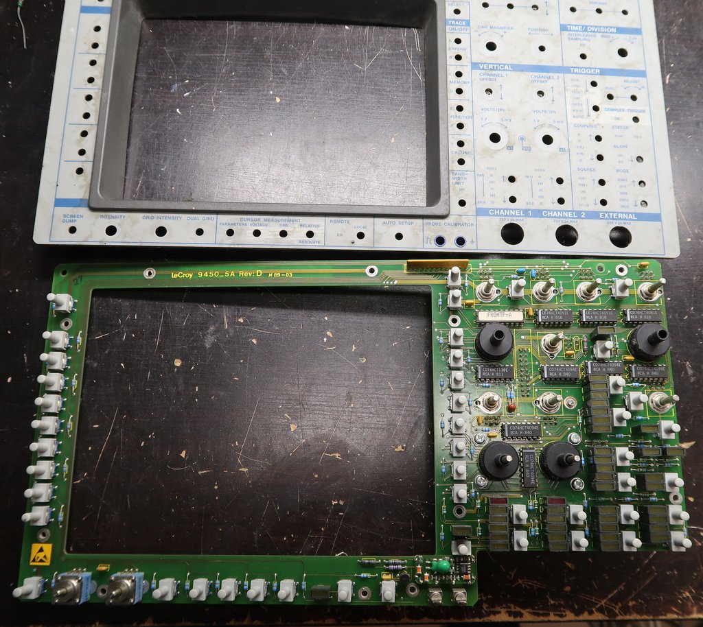

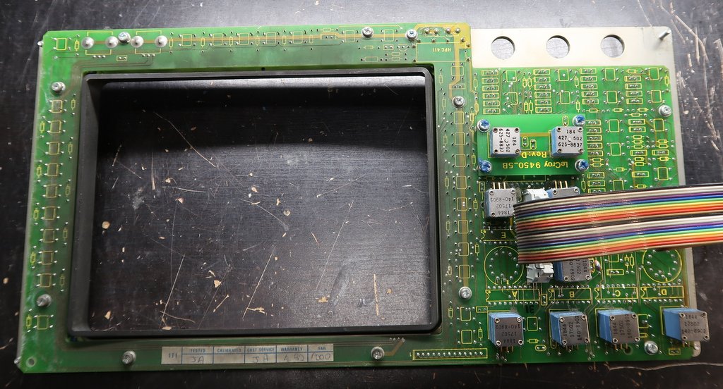

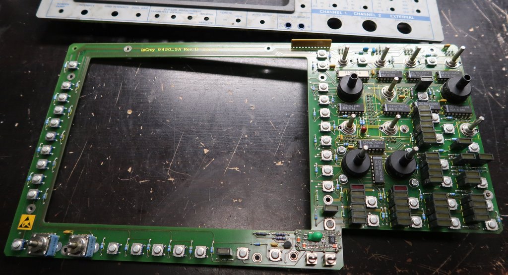

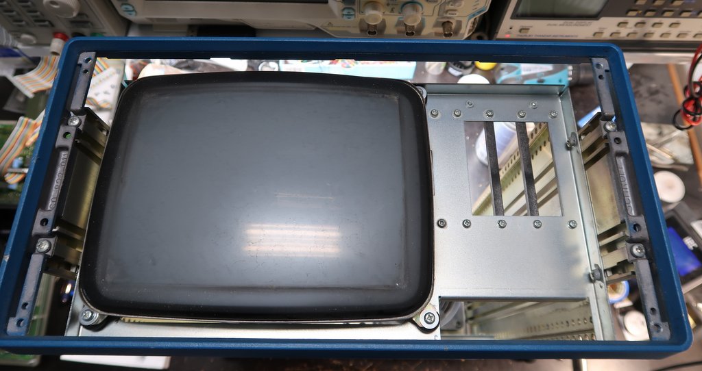

Odebráno čelo
 Velikost:  106.54 kB
 Zobrazeno:  3 krát

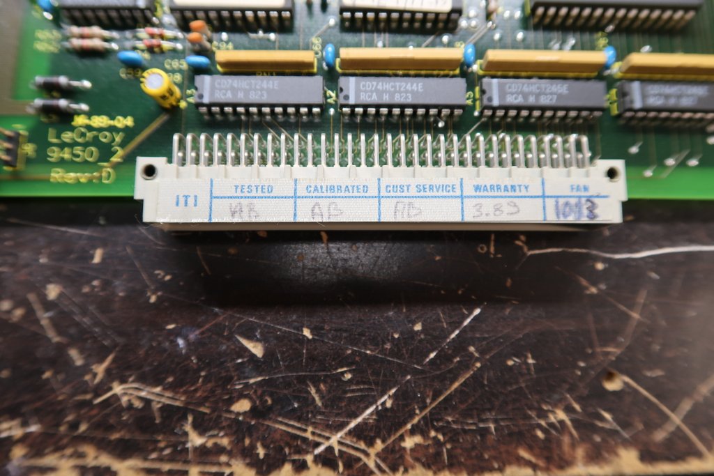

údaje o vyrobení karty. Na šasi je pak datun 5/89
 Velikost:  142.85 kB
 Zobrazeno:  3 krát

Další fotky.
Grafika se sundaným krytem VN

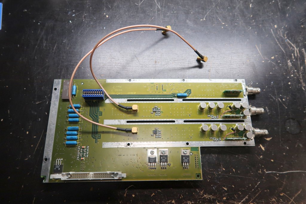

Front end se sundaným stíněním
 Velikost:  144.94 kB
 Zobrazeno:  5 krát
Fron end z druhé strany
 Velikost:  172.4 kB
 Zobrazeno:  8 krát

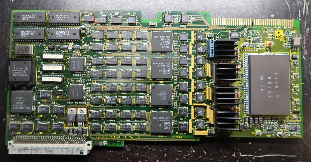

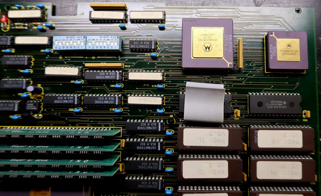

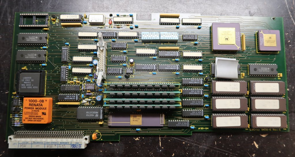

Procesorová deska.
 Velikost:  180.09 kB
 Zobrazeno:  5 krát
Detail CPU a mat. koprocesoru
 Velikost:  177.61 kB
 Zobrazeno:  5 krát

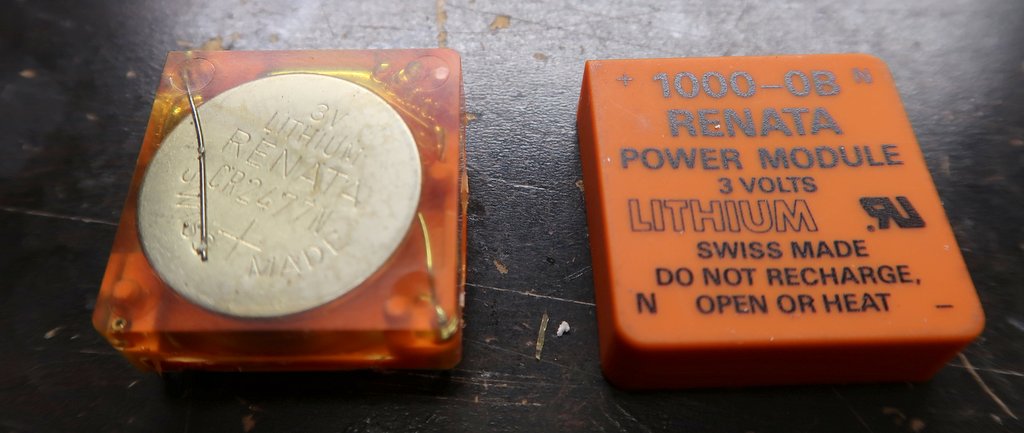

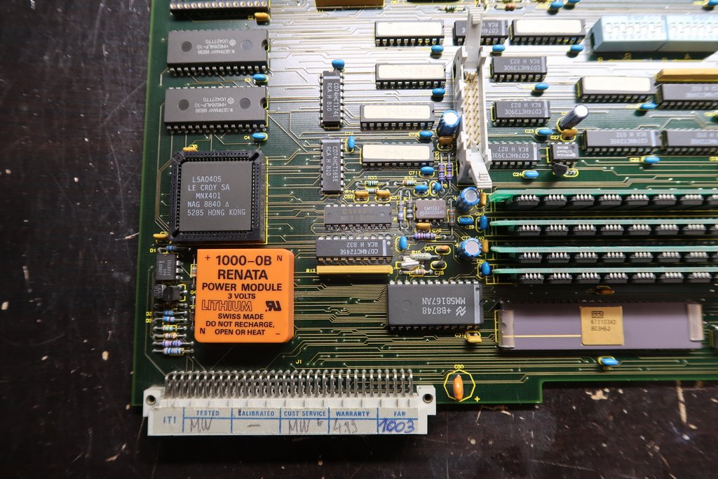

Mrtvá záložní baterie a moduly pamětí stejné jako v PC

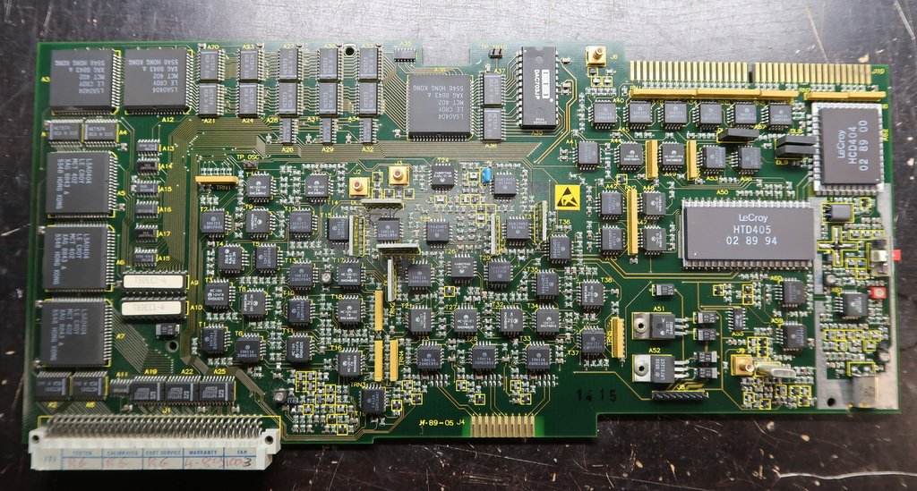

Deska vzorkování pro jeden kanál. V přístroji jsou dvě.
 Velikost:  193.1 kB
 Zobrazeno:  4 krát

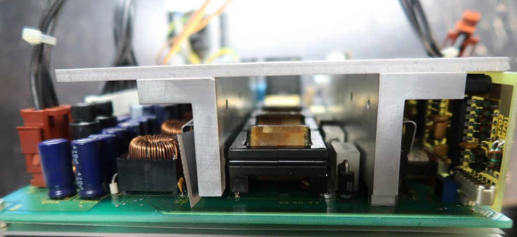

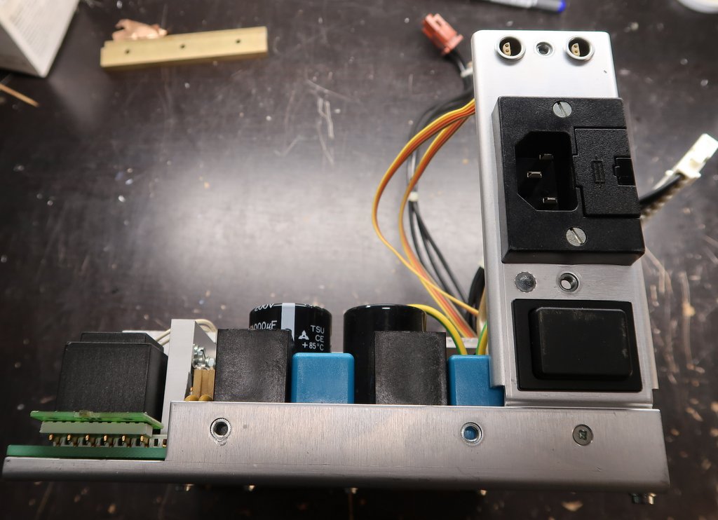

Blok zdroje je kompletně samostatný.
 Velikost:  115.8 kB
 Zobrazeno:  1 krát

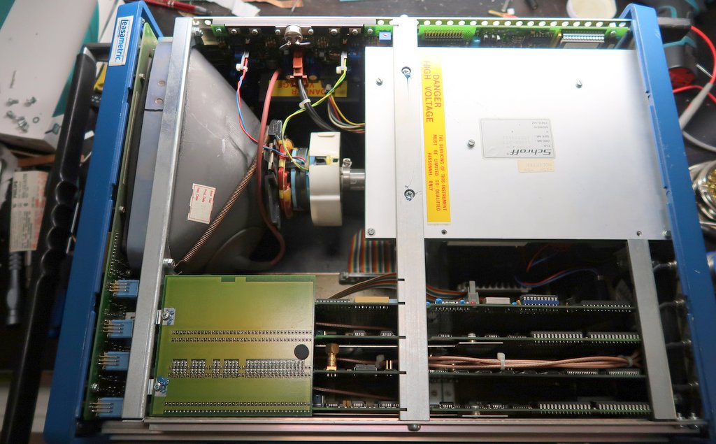

pohled pod kapotu

Rozlousknutý blok baterie.

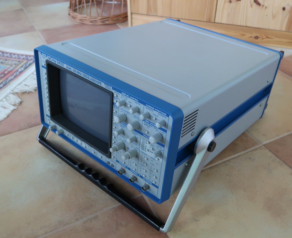

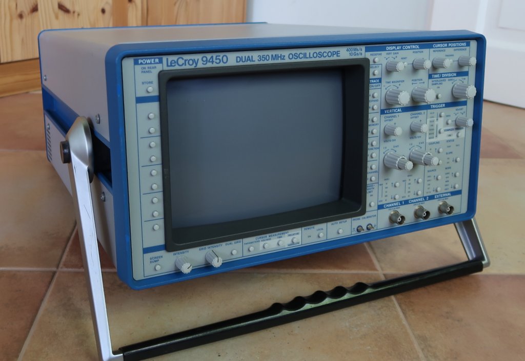

Takhle vypadá.
 Velikost:  97.87 kB
 Zobrazeno:  2 krát
 Velikost:  110.83 kB
 Zobrazeno:  2 krát
 Velikost:  98.58 kB
 Zobrazeno:  3 krát
 Velikost:  100.98 kB
 Zobrazeno:  2 krát
 Velikost:  148.84 kB
 Zobrazeno:  7 krát

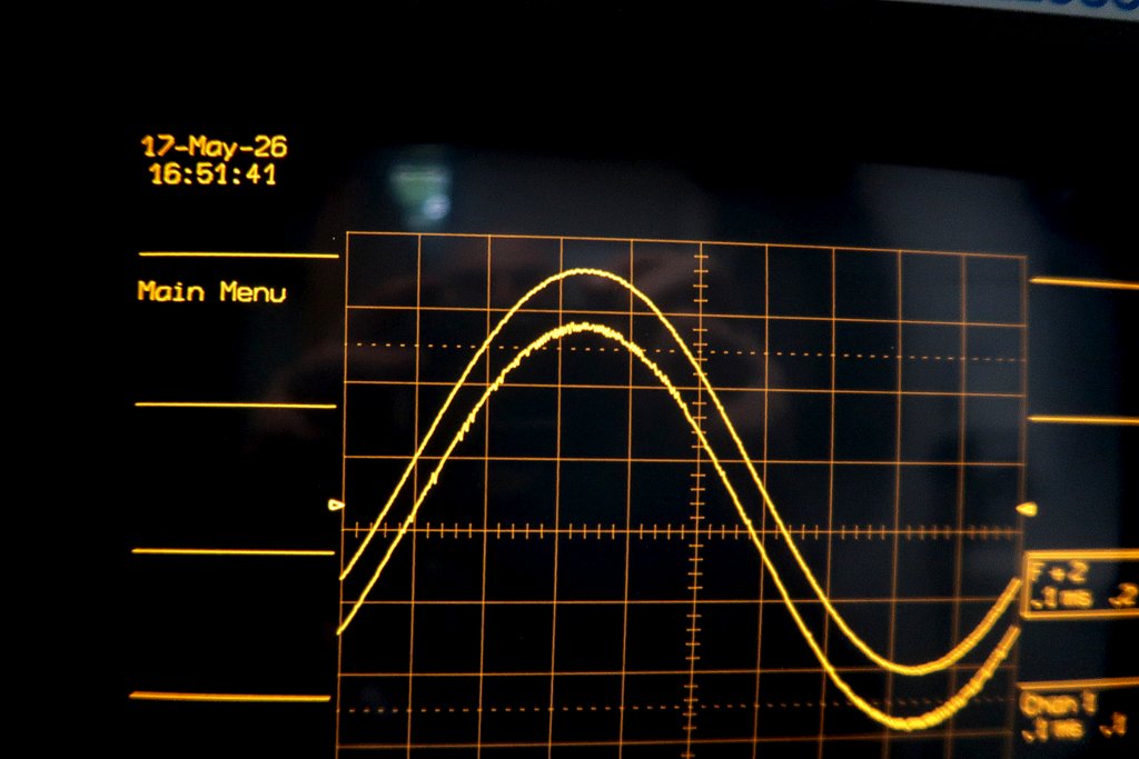

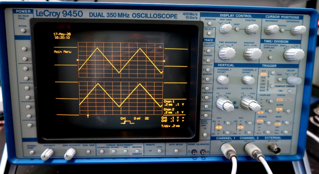

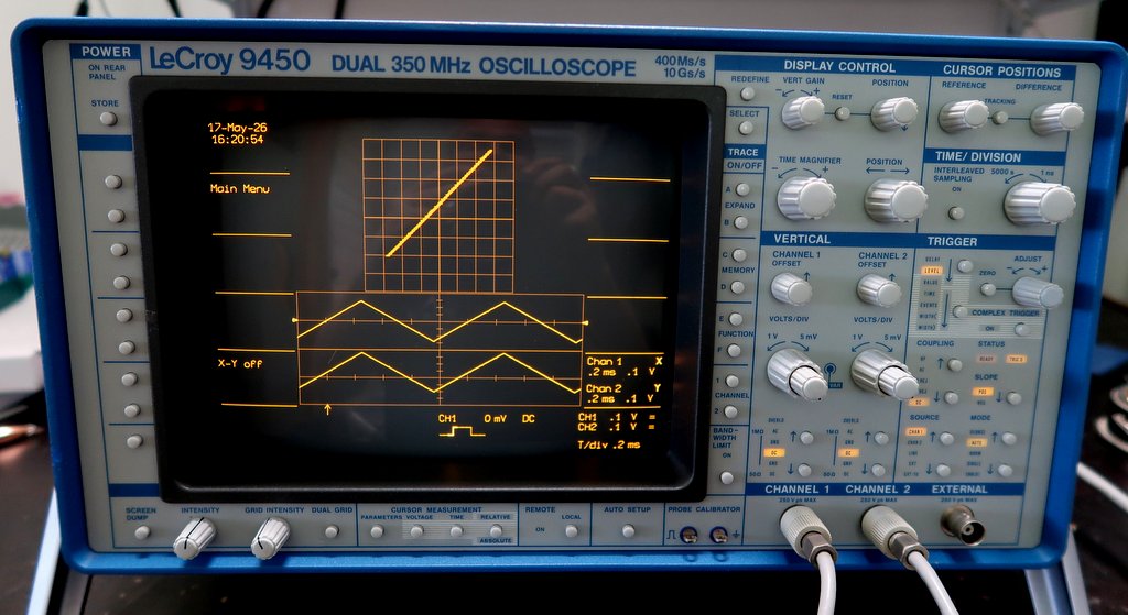

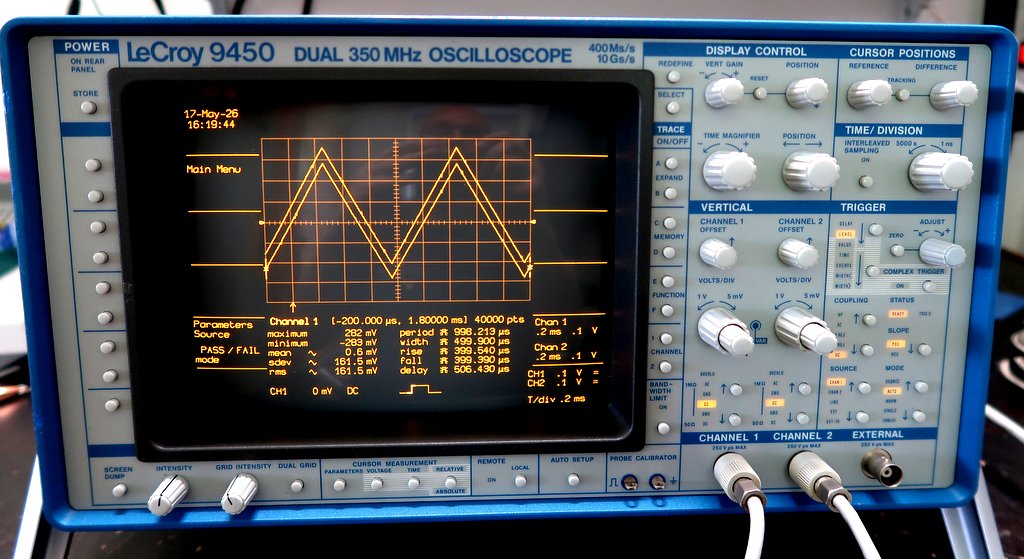

A takhle zobrazuje.
 Velikost:  130.28 kB
 Zobrazeno:  4 krát
 Velikost:  123 kB
 Zobrazeno:  3 krát
 Velikost:  128.58 kB
 Zobrazeno:  2 krát
 Velikost:  119.22 kB
 Zobrazeno:  2 krát
Detail neuvěřitelně jemného zobrazení.
 Velikost:  95.79 kB
 Zobrazeno:  4 krát
