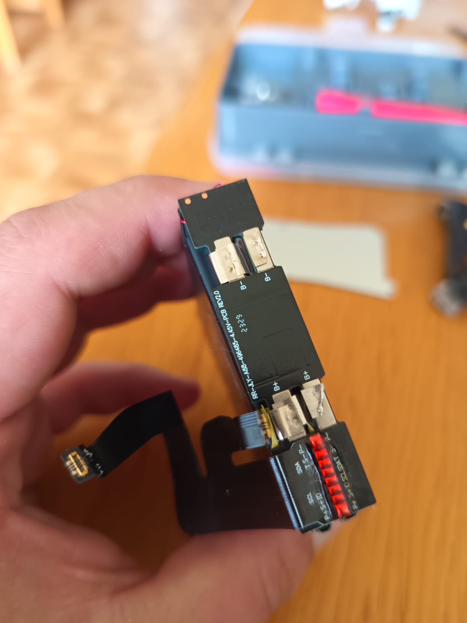

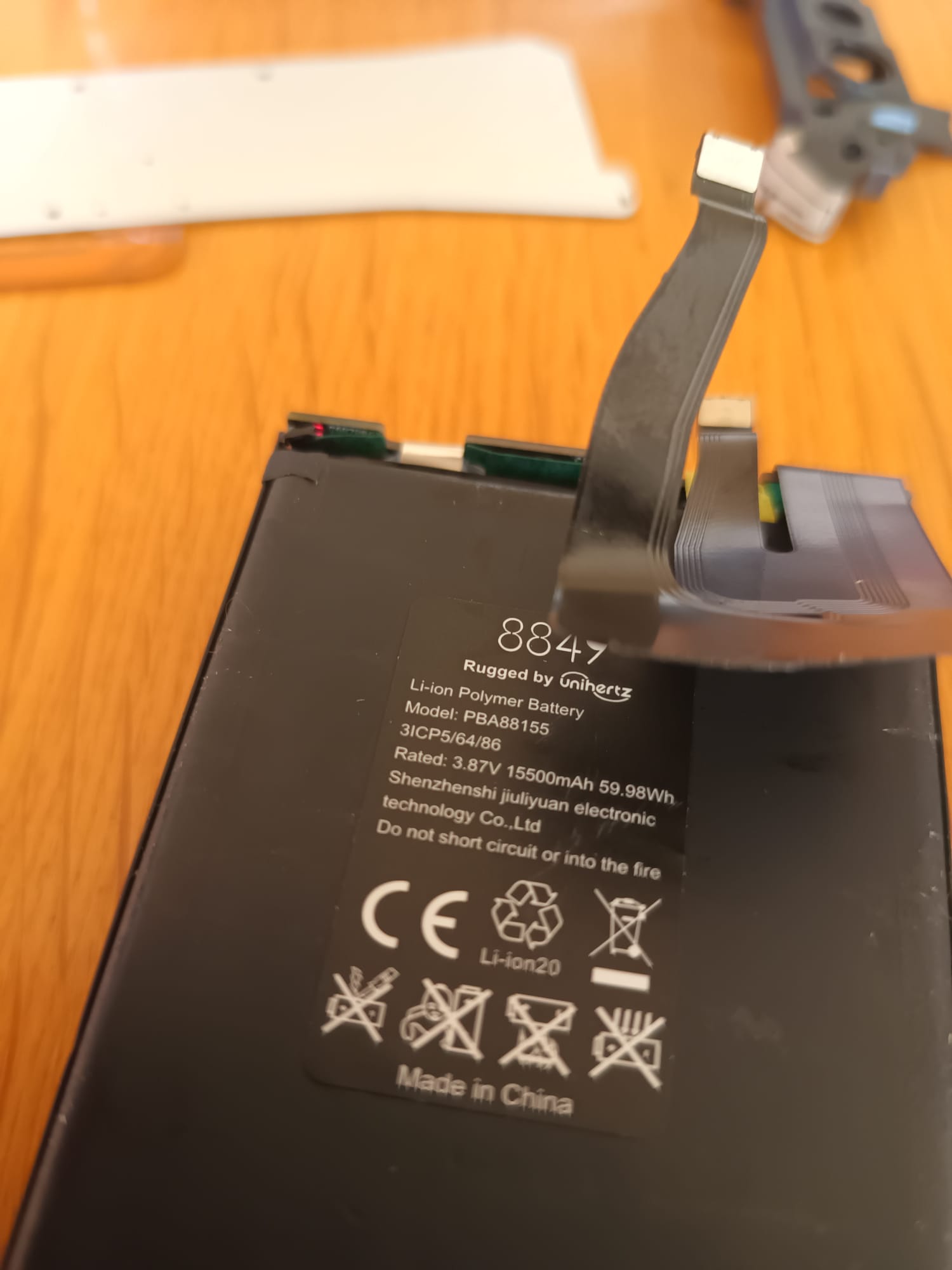

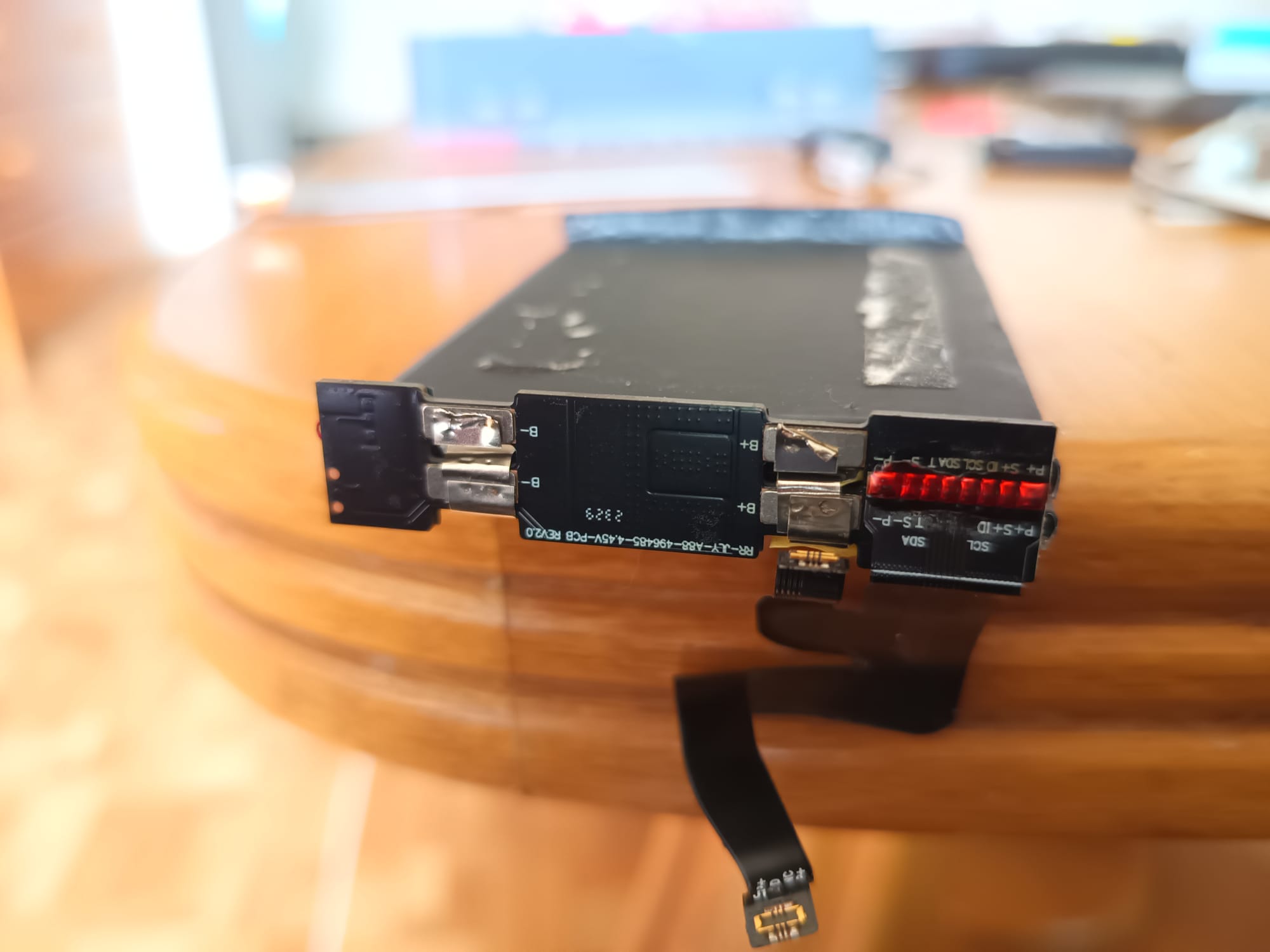

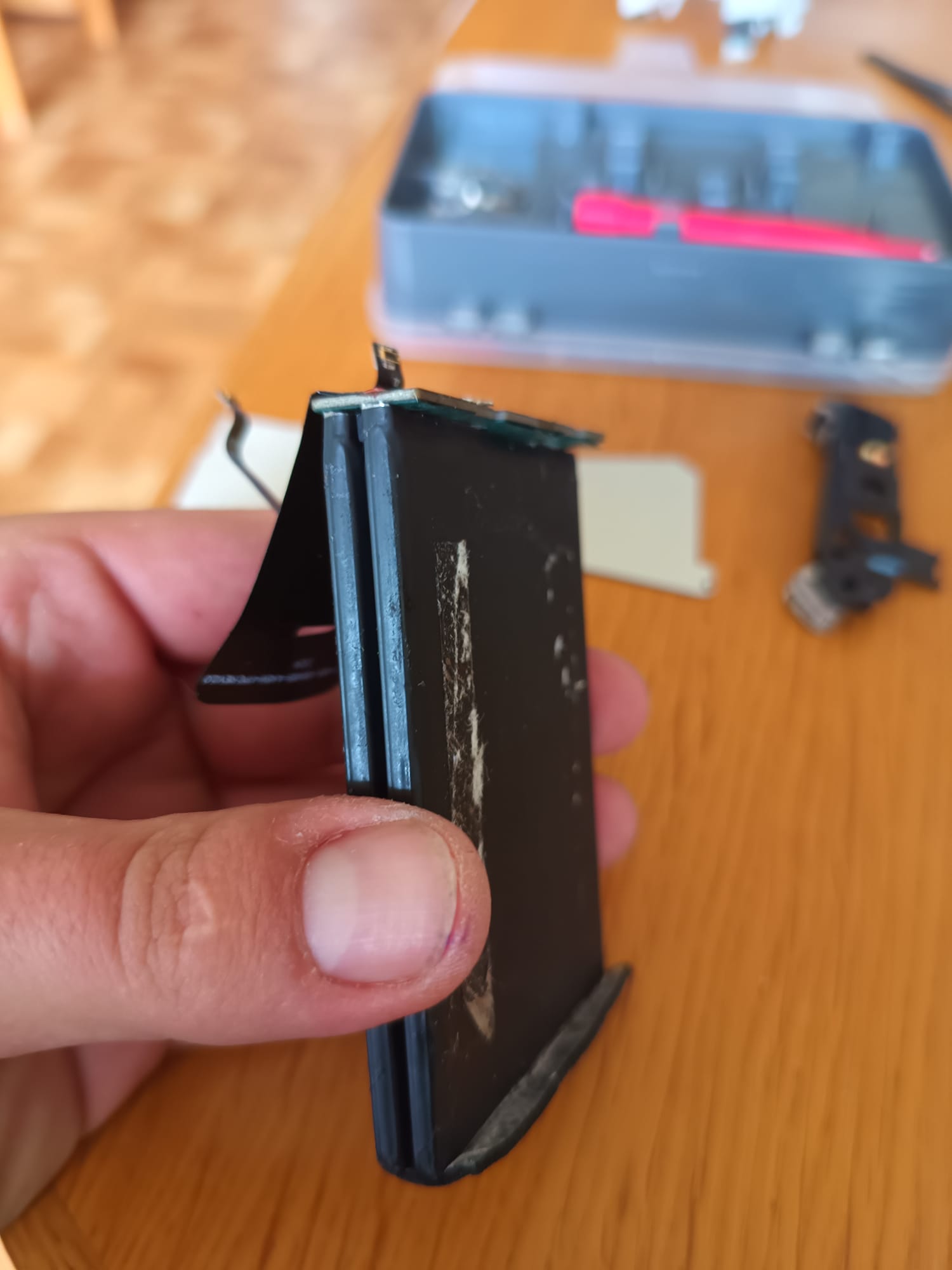

Ahoj, při demontáži unihertz TANK 2 se poškodila baterie, kterou tam snad zabetonovaly.
Jendá se o outdoor/rugged telefon, baterie 15550Mah, půlkilová cihla.
po rozlepení "battery packu" jsem zjistil, že se vlastně skládá ze tří samostatných bloků zapojených paralelně. Ten poškozený jsem odstranil a telefon si s tím poradí, funguje dál. Ale je to určitý diskomfort, kdy telefon z ničeho nic padne na 2% a po chvíli se vypne.
Celá nová baterie se v CZ vůbec nedá koupit, ze zahraničí je celkem drahá (přes 2000).
Tak se chci zeptat někoho kdo bateriím rozumí více, zda by se chybějící článek dal nahradit jinou baterií. Asi bych trefil napětí a přibližnou kapacitu, ale už vůbec netuším jak jak je to s dalšími věcmi. Nerad bych z toho vyrobil časovanou bombu až to připojím na nabíječku.

Nemůžeš dávat paralelně rozdílné články.
