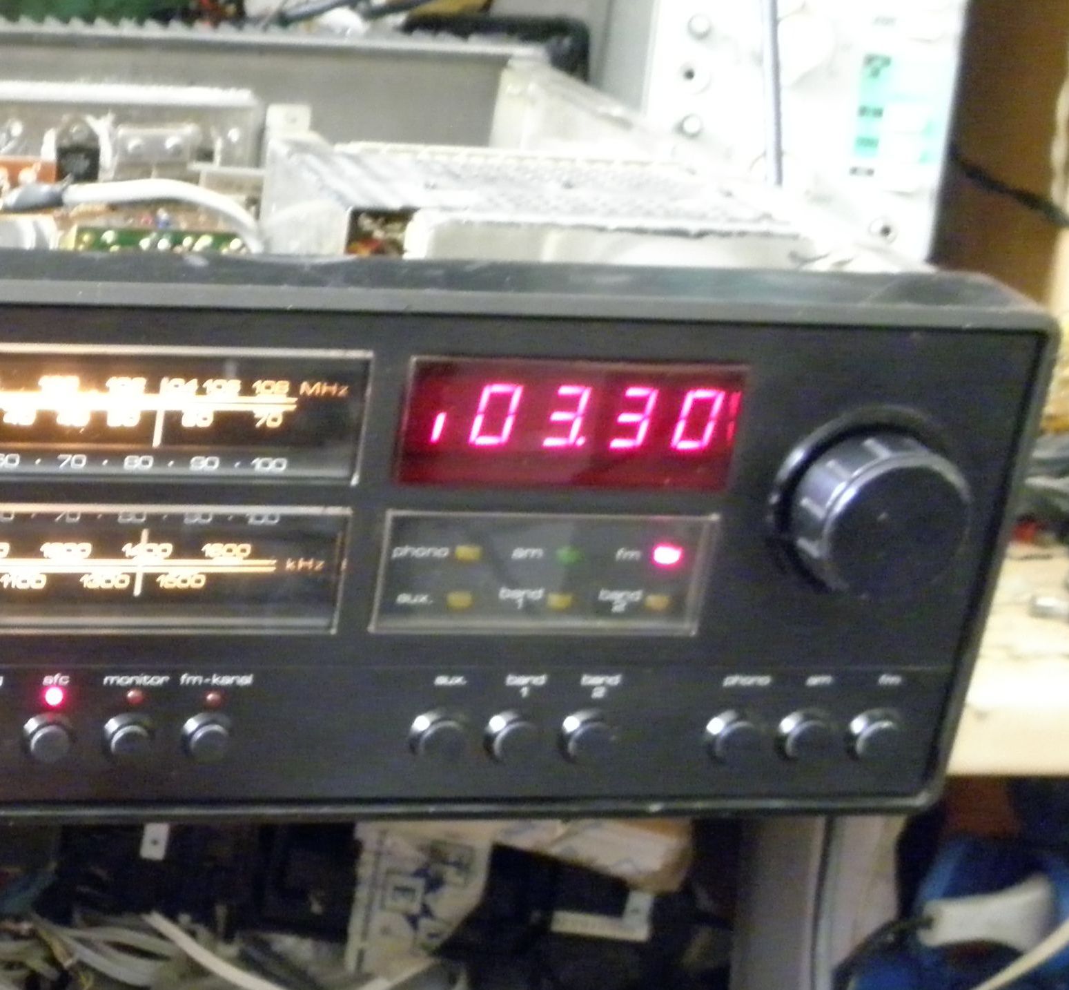

Za ropu na 300km a pár lahůdkových piv jsem si dovezl nějakou elektroniku. Teď jsme se pustil do jednoho kousku - vyčistil jsem od prachu uvnitř i zevně, doladil FM část, podle servisního manuálu jsem nastavil klidové proudy a offset . Při první zkoušce zvuku jedna strana huhlala a nešlo regulovat basy, při demontáži a prohlídce se ukázalo, že jeden z odporů ke konci potenciometru byl v luftě. Teď už to chodí pole mých představ nicméně dráždí mě detaily.

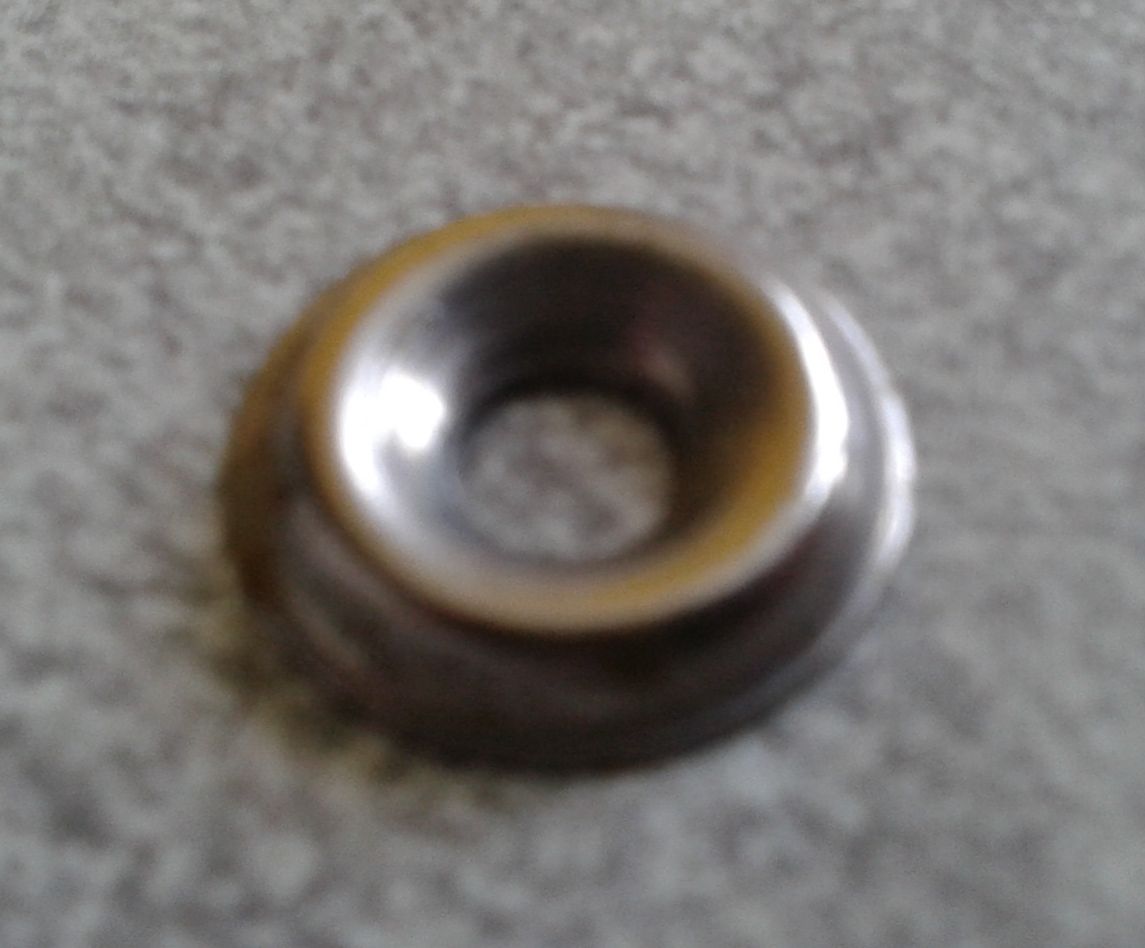

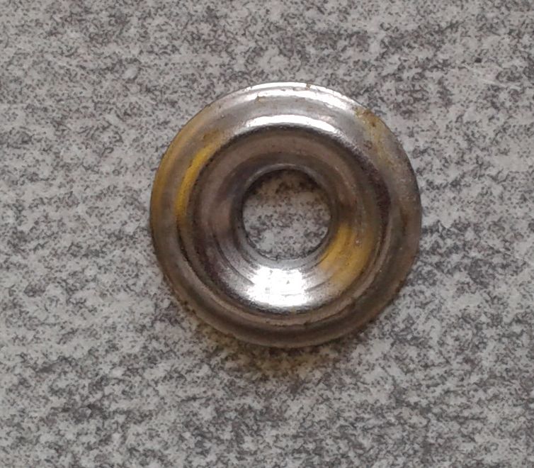

1 - chybějící podložky, má někdo tip kde je objednat? Nevím jak je nazvat.
2 - jeden segment displeje je vadný, nikde jsme nenašel nabídku na 4,5 místný displej.

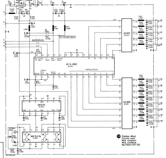

Zná někdo řešení nebo se mám smířit se stávajícím stavem? Pro úplnost jsme přidal obvod řízení displeje.

Budou to zřejmě tyto - jen jsi opomněl napsat pod jaké šroubky (Mxx) to potřebuješ Rolling Eyes
EDIT:
Většina z těch (z mého odkazu) je však jakoby soustružená z kusu kulatiny. Ty tvé vypadají, že jsou lisovány z plechu (takové bývaly i u nás před sametem - ještě jich několik, někde budu mít: asi pro M4?).
I dnes najdeš ještě podobné - viz Podložka čalounická 5,3/12 4527600 NI (5,1x12,1x2)

Má to vícero podob. Zkus dát do Googlu "čalounická podložka".
Příspěvky: 2704
PříspěvekZaslal: pá květen 15 2026, 15:11    Předmět: Citovat
Jo, vědět že se to objednává pod názvem "rybí oko" se může hodit i jindy. Dopoledne jsem něco na TEMU objednával tak jsem to stačil přidat. Aji čalounická podložka se hodí, též dík. Plod názvem "čalounická podložka" jsem našel co potřebuju (M3), jen z číny mě jich 12ks vyjde na 52Kč, když je objednám v ČR tak jen poštovné je vyšší.

displej
https://www.aliexpress.com/item/1005007233529675.html
Nadbytočné segmenty prelep izolepou. Cool
Alebo rozober pôvodný displej a do vypečeného segmentu naspájkujj SMD LEDku.

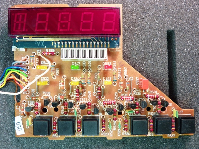

je to Saba 9241 a je tam takýto displej
a dá sa to predrôtovať http://saba-forum.dl2jas.com/index.php/Thread/1517-Digitalanzeige-RDS-etc-beim-9241-und-9260/?pageNo=2

Sakra, nějak se mi to vymklo, už jsem nadpis opravil. S myšlenkou že displej sestavím z jednotlivých segmentů jsme si zahrával ale vůbec se mi do toho nechce. Spíš jsem uvažoval o prosvícený zdechlého segmentu (jak bylo též výše popsáno).
