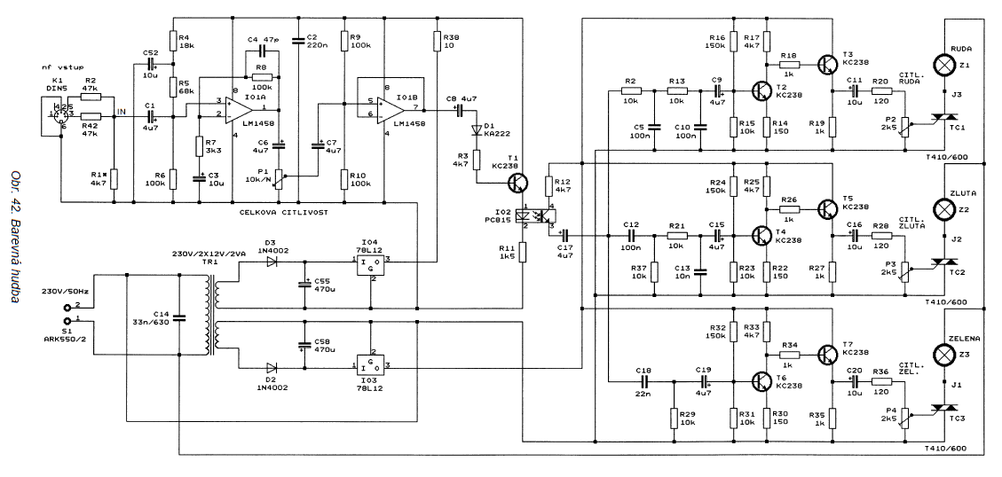

Zdravím,
Nestavěl někdo náhodou barevnou hudbu z KE 3/99? Je tam dost chyb v DPS a bohužel zapojení zdaleka na první zapojení nefunguje, jak autor článku uvádí. Část zesilovačů se zdá být funkční. Když odpojím optočlen a na pin 3 pustím signál z generátoru, žárovky podle frekvence signálu svítí, jak mají. Ale pokud mám zapojený optočlen a signál pustím na vstup, tak je tma. Tranzistor se neotevře. Úbytek na R3 je nulový i při zesilovači v limitaci. Dokáže mi prosím někdo poradit? Je vůbec to zapojení správné? Součástky jsou samozřejmě v pořádku, stejně tak DPS.
Budu rád za každou radu. Díky

Tohle zapojení by z důvodu bezpečnosti neprošlo zkušebnou. Je pěkný, že je to oddělený optočlenem, ale ty dvě vinutí na sekundární straně miniaturního trafa určitě nemají předepsanou napěťovou odolnost jako primár vs sekundár.

Snad by se dalo sehnat trafo s odbočkou na primáru (např. 0-220-230V) a brát napájení z té odbočky místo jednoho sekund. vinutí.

Použij dvě nezávislá trafa, tím se problém nedostatečné izolační pevnosti mezi sekundáry vyřeší. V zapojení se mi nelíbí dioda D1, stejnosměrnou složkou se nabíjí C8 a nemá ho co vybít. Střelím od boku, zkusil bych D1 nahradit zkratem a diodu přemístit anodou na pin2 optočlenu a katodou na bázi T1.
Lebo tú schému navrhoval/kreslil nejaký dilino. Ale tak ti treba, keď si lenivý sa naučiť navrhovať vlastné zapojenia a namiesto toho skladáš nezmysly z internetov. Cez optočlen sa nabije kondenzátor C17 a ďalej čo? Ako sa má vybiť? Nijak. Celé to zpojenie je hnoj, ktorý niekto vytvoril bezhlavým vsadením optočlenu do nebezpečného zapojenia a ani to po sebe neskontroloval, neotestoval.
Na napájanie obvodov okolo triakov netreba transformátor. Na to stačí X2 kondenzátor.
PC815 nie je vhodný na prenos analógového signálu.
Ďalšie nedostatky takejto farebnej hudby sú zhrnuté v príspevku v podobnom vlákne.

D1 a C8 je úplne identický problém, ako ho opísal Zaky.

Disfunkce je zřejmá při prvním pohledu na schema - kondenzátor C8 nemůže přenášet signál, protože je v sérii s diodou a není vybíjen. Aby to fungovalo, je nutno C8 vybíjet např. další diodou.
V případě C17 to není nutné, protože je v sérii s dalšími RC obvody.
