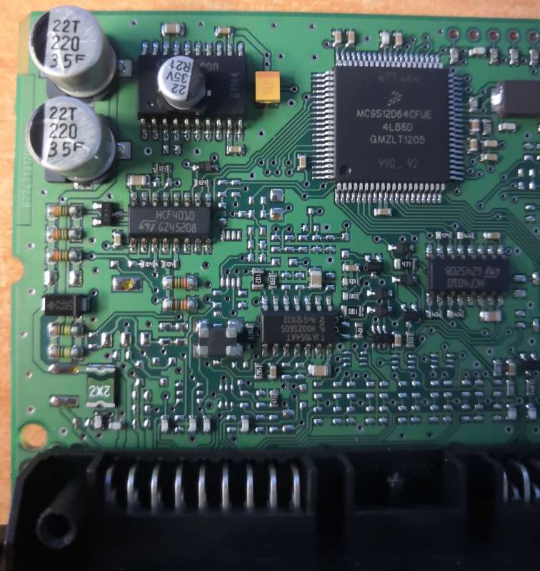

Ahoj chlapi,
chtěl bych defakto ze zoufalství zkusit vyměnit ty dva elyty, ale buď neumím hledat nebo nejsou normálně k sehnání stejné typy. Ty SMD kondíky jsou velké 8*10mm a jedinný co jsem našel ve stejných parametrech byl ten co jsem posadil na ten IO vedle.
Je to deska parkovací jednotky k autu, které je 15 let staré, tak nevím jestli mezitím proběhla v elytech miniaturizace.
Ta jednotka funguje jenom náhodně a všechno ostatní už jsem proměřil nebo vyměnil.
Dá se ten malý kondík použít?
Díky

A to ti nevadí, že má desetkrát menší hodnotu?
Požadované elyty má běžně TME.
Hlavně zkontroluj pájecí body na konektoru.

PříspěvekZaslal: čt květen 14 2026, 16:38    Předmět: Citovat
Aha, tak to mě AI pěkně dostala. S SMD nemám zkušenosti, tak jsem hodil parametry do Chatgpt a vylezlo mi tohle.
Takže jsou to 220micro na 35V?
Díky moc.
Edit. Omlouvám se, na odkaz jsem kliknul až po odpovědi. Smile
Díky za vyhledání!

Daj tam kludne normalne THT - ale pozor, aby boli aj do minusovych teplot. Niektore su urcene len pre teploty od 0°C vyssie.

Obávám se, že ty SMD elyty nebudou příčina. Zatím jsem v tomhle provedení žádnej vadnej nenašel na rozdíl od THT radiálů a axiálů, těch bylo asi tak v poměru dvacet ze sta, co jsem kontroloval kapacitu a ESR. Zařízení stará 8-20 let.

Jak píšu, už nevím, kde by mohla být chyba. Jinou jednotku nemůžu použít, kvůli kódování a v Citroenu chtějí za spárování 3000Kč. To budu radši bez parkovacích senzorů. Už to blbne dlouho, ale prostě mi to nedá, to nezkusit. Je to jedinná vada na tom autě.

Tak jsem je sundal a jsou ok. Sad

u elytů se dá přeci zjistit jestli je funkční, nebo né i bez vyletování . . .
bojím se, jestli sis nevyrobil vlastní závady . . .
zajímá mě jaká přesně jednotka to je,
dej sem fotku štítku jednotky.
co to vlastně dělá a nedělá ?
obvykle tyto jednotky potřebují pro svoji funkci externí čidla a snímače.
nebude spíše problém v nich ?

Zkontroluj pájení MELF pouzder, toho šestinohého obvodu zhruba uprostřed desky a stav polyswitche. Nevím proč, ale pájení malých šestivývodových pouzder (SC-70?) bývá v automotive často zdrojem závady... SMD elyty odpajuji dvěma páječkami najednou.

VALEO -AAS-CEM01 96 614 968 80 -01
Čidla jsou všechny nový a podle diagnostiky jednotka hlásí jako vadné pokaždé jiné čidlo. Měl jsem sundaný nárazník, pod kterým vedou kabely a nikde žádná vada.
Loni mě to zlobilo méně a přes léto, když je teplo, tak ty senzory většinou fungovali, ale přes zimu to umřelo úplně a chová se to jak píšu výše.
Tahle závada se u tohodle typu auta objevuje celkem hodně, takže sehnat díly je většinou problém. Podařilo se mi vyzkoušet dvě jiné jednotky a ani se nepřihlásili.
