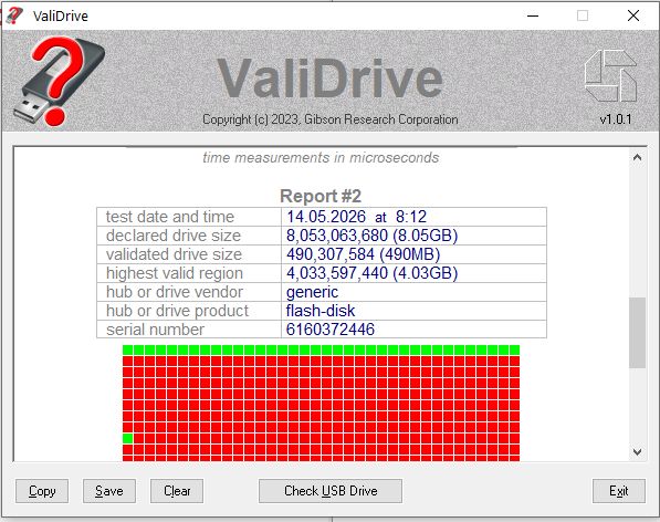

Na stránce https://validrive.org/ o které je zmínka v Chipu je ke stažení program na kontrolu flešek. Zkusil jsem ho na reklamní flešku na kterou se mi nedařilo nic nahrát.
Výsledek je na obrázku a mluví za vše.

Na tento ucel uz davno existuje h2testw, ci f3 pre Linux.
