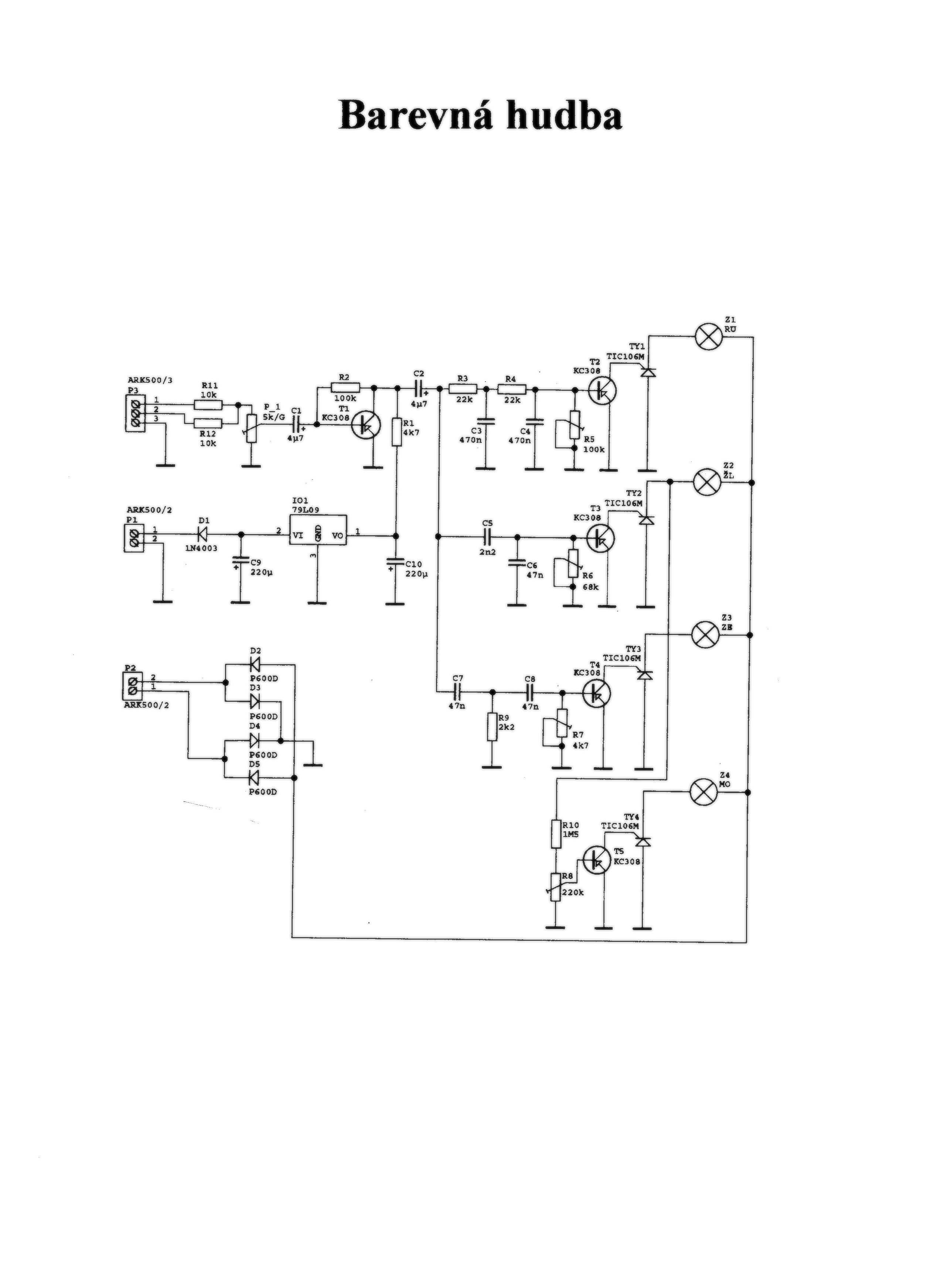

Zdravím ma tu niekto skúsenosti s touto schémou ?
Ďakujem.

Odpečieš si prehrávač, vyrazíš poistky a prídeš k úrazu.
Nechceš si radšej navrhnúť niečo bezpečnejšie?

tu máš něco na bezpečné napětí

Dik za schému ale tu prvú mam už v takom štádiu že ju mam skoro hotovú len mi neblikajú pripojene žiarovky po pripojení signálu ... Čí náhodou niekto nevie nejakú radu zo skúsenosti .

U té první schémy má být na svorky P2 připojen sekundár trafa 12 nebo 24V. A podle toho použité žárovky. Pak to nějak asi fungovat bude.
