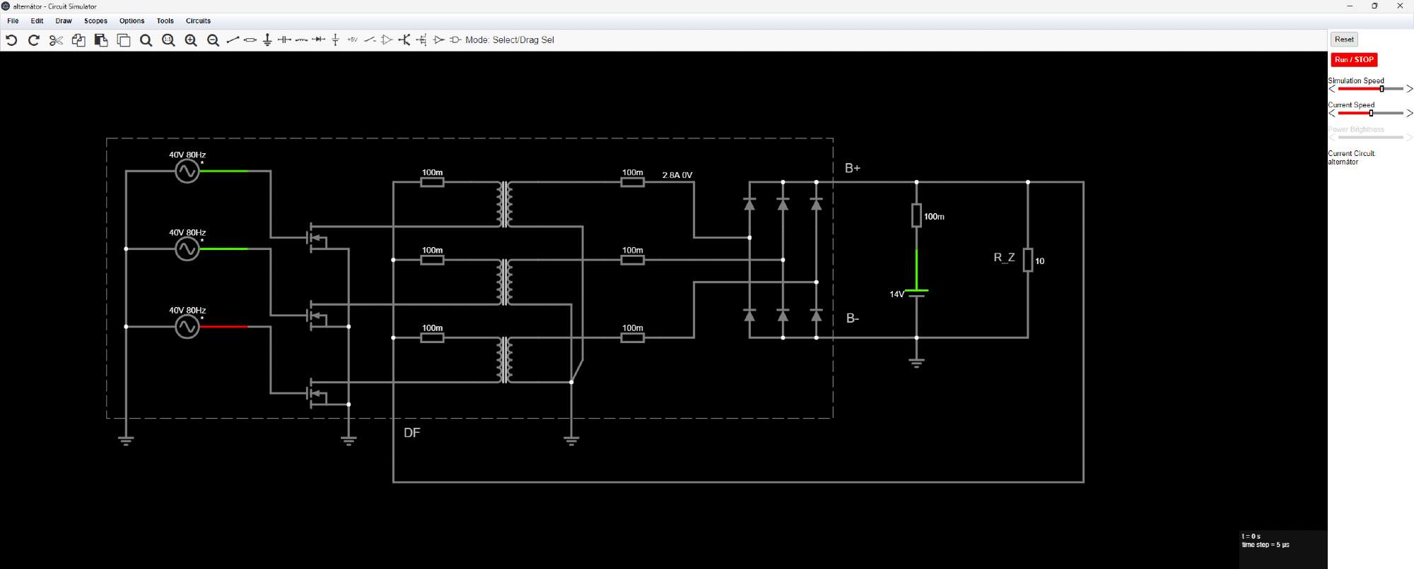

Maucta,
Věděl by někdo sestavit náhradní schéma alternátoru pro simulační program? Zatím jsem se dopracoval sem pomocí uměláka, ale nemám na něho už nervy. Tak jestli to někdo z vás náhodou taky nezkoušel, třeba úspěšně...
 Velikost:  59.62 kB
 Zobrazeno:  96 krát

Není tam těch součástek nějak moc? Proč jsou ve výkonové části mosfety a ty trafíčka?

Co tím modelem chceš nasimulovat?
Pro začátek bych ty zdroje AC napětí připojil přímo na cívky jenom přes odpory a nastavil bych na druhém posun fáze 120° a na třetím 240°.
A hlavně sekundáry těch traf zapoj do trojúhelníku, bez spojení s "GND".

Ty trafa jsou nutný kvůli mechanický vazbě mezi rotorem a statorem, tedy spíš náhrada točivýho magn. pole. Primár nahrazuje budící vinutí a sekundár stator. MOSFETy mi nakázal umělák, že se prej skoro vůbec nehřejou, takže z toho pak vycházej menší ztráty. Důvod jsem moc nepochopil, na můj vkus zbytečný a překombinovaný a podle mě by postačoval jenom fázovej posun na AC-zdrojích. Ale byly mi nakázány, tak jsem je tam dal.

Otázka byla, co tím chceš dosáhnout? Je to nějaký domací úkol nebo IQ test?
Náhradní schéma/model se skládá z elementárních částí jako jsou (řízené) zdroje I, U a elementární součástky R C D, aby se to nechalo spočítat.
Takže dávat tam MOSFETy je celkem k ničemu.

Ani jedno ani druhý. Je to vyloženě jenom osobní zájem, navíc si na tom chci něco ujasnit a odzkoušet různý typy regulace.

Tak to se nejdřív podívej, co to je "Simulink".
