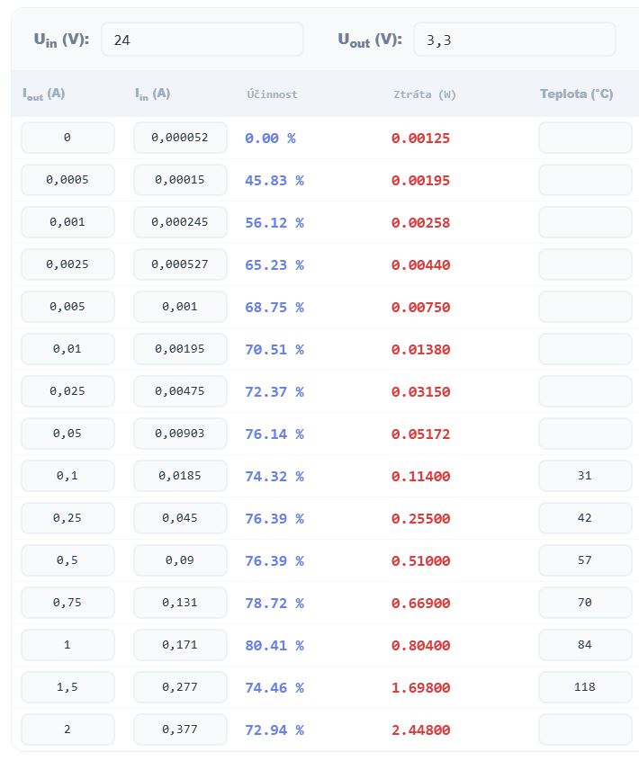

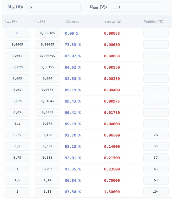

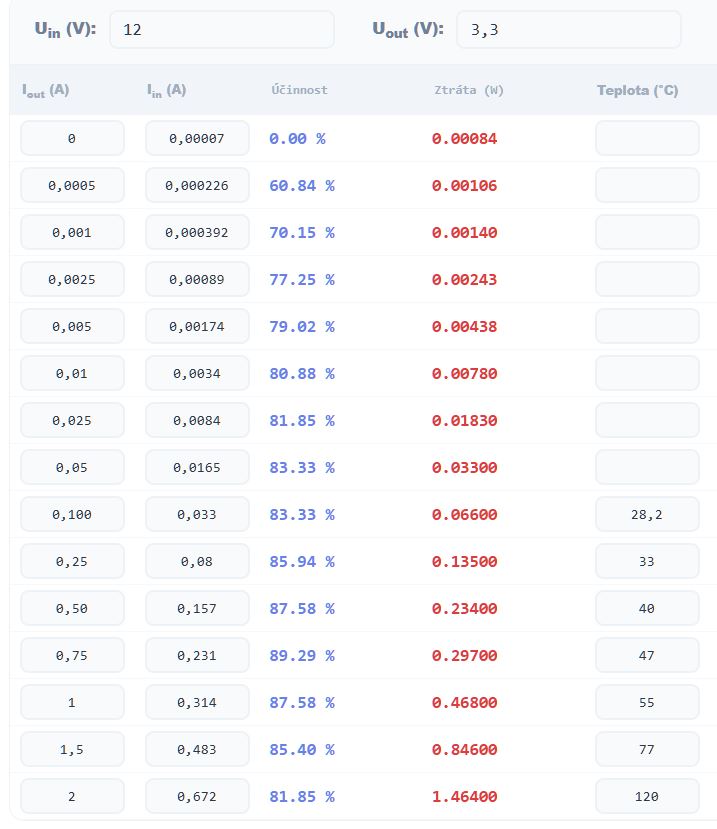

Po delší době jsem si pro své potřeby testnul další, tetokrát "americký šmejd" Smile AP63203 a tak se podělím s výsledkem, když už jsem si dal práci.
Hledal jsem měnič 5-24Vs nějakou rezervou/3,3V. Po většinu času pojede s proudem 1-5mA, občas ale sepne relátka kde se odběr zvedne kolem 0,5A. Co nejjednodušší zapojení (málo místa) a přirozeně nízká cena, v tomto případě kolem 8 kaček.
AP63203 potřebuje ke své funkci jen 4 další součástky, vstupní/výstupní filtr, cívku a obligátní bootstrap kondenzátor. O moc jednodušeji už to nepůjde. Celé zapojení je na desce cca 10x13mm, tedy s naprosto minimálním chlazením. Cívky jsem použil nějaké čínské 3,9uH 4x4mm, 60mΩ, Isat 3A.
Zdrojík má překvapivě dobrou účinnost širokém rozsahu výstupních proudů a miminální odběr bez zátěže což jsem přesně hledal. Většina modulů z alíku je v tomhle úplně k hovnu. Zkoušel jsem ho spíš z legrace i na proud 2A jež by podle DS měl dát. Chip neshořel, ale při teplotě kolem 120C (měřeno termokamerou) začínal cyklovat jak ho vypínala tepelná ochrana. Z 12/3V se to ještě nedělo, ale nejspíš už to bylo na hraně. Tipuju že hranice na tak malé desce je cca 1,5W ztrátového výkonu. Ale třeba pro nějaké krátkodobé bliknutí ledkou takový proud opravdu celkem bez problémů dá. Za mne je to opravdu povedený kousek, za ty peníze. Tady jsou tabulky s výsledky.
