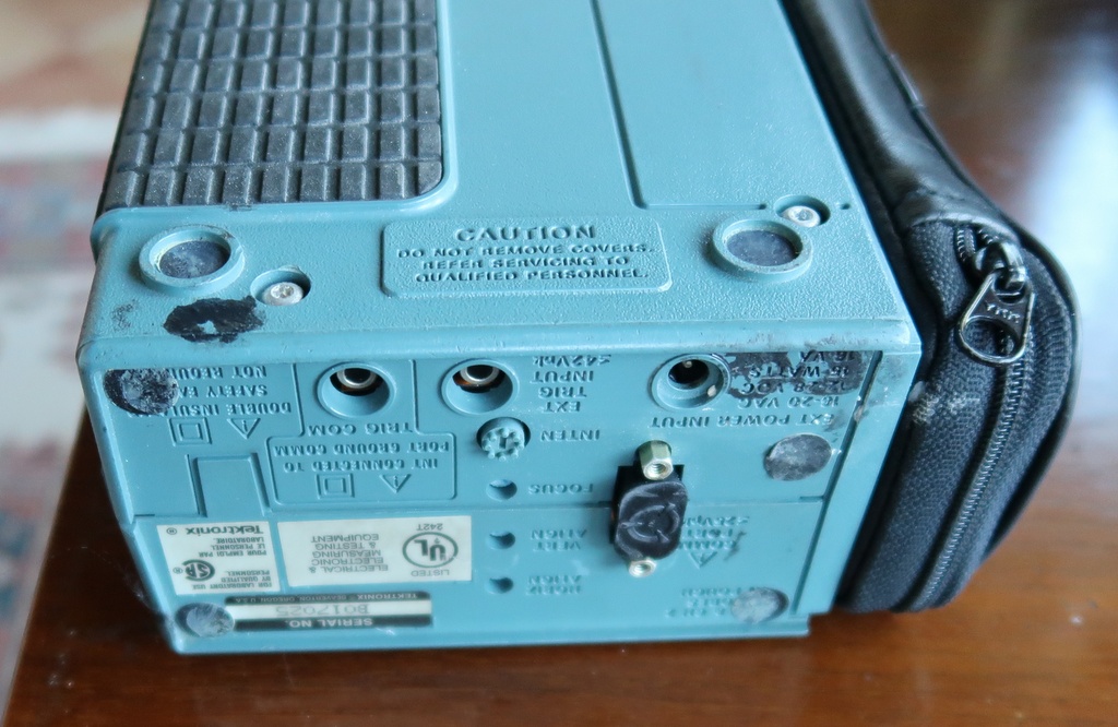

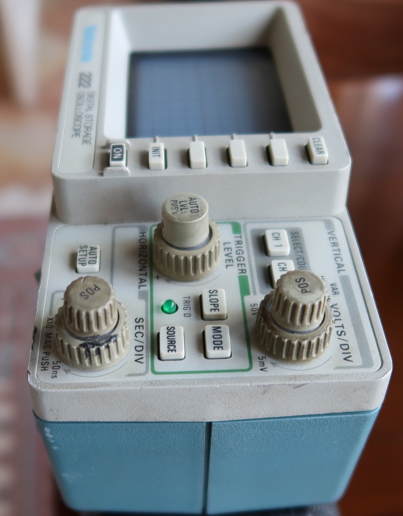

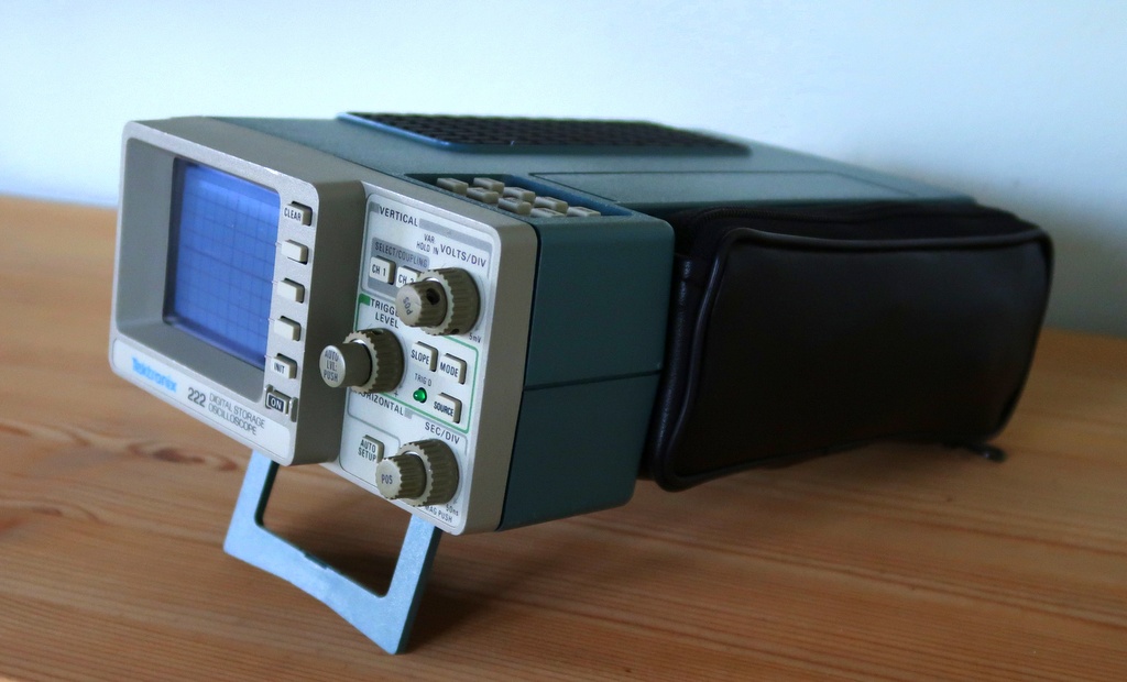

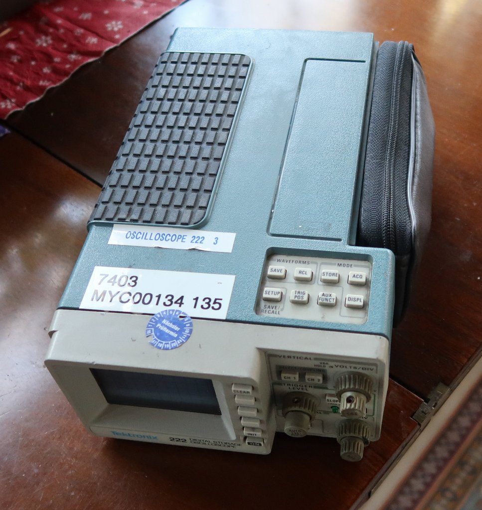

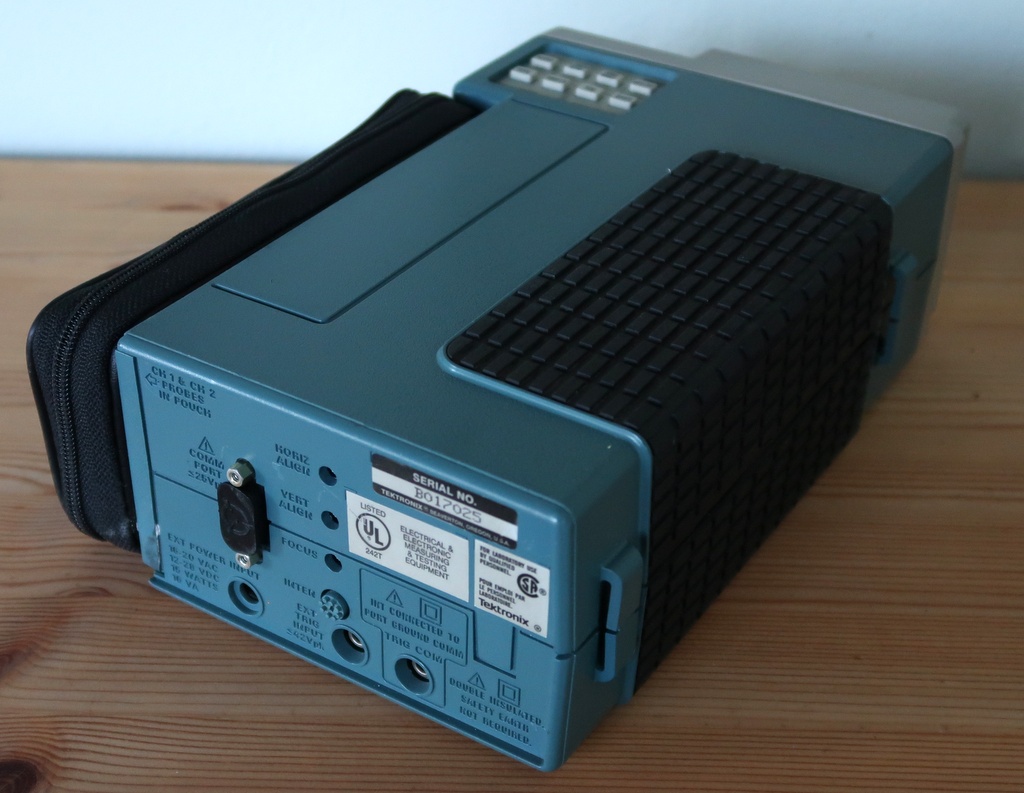

Krásný malý přenosný digitál na provoz z adaptéru nebo baterie. Frekvenční rozsah 10MHz, vzorkování 10Ms/s, dva kanály, galvanicky oddělené, tlačítko AUTOSET. Koupil jsem ho na ebay, byl v dost zuboženým stavu. Z vnějšku zahnusený, místy pokrytý fleky z rozteklé černé gumy, dost obouchaný a ulomený jeden díl držáku řemínku. Taky sondy byly dost zprasené, zemnící kolík napřímo letovaný a brutálně zaflákané. Po elektrické stránce nefungoval, ale někdo si hrál s potenciometrama a jas byl stažený tak, že nebyl vidět obraz. Vše se dalo s trochou trpělivosti zase nastavit tak, že ukazuje správně.
Původní stav.
 Velikost:  190.01 kB
 Zobrazeno:  10 krát
Původní stav.
 Velikost:  201.28 kB
 Zobrazeno:  6 krát
Původní stav.
 Velikost:  217.11 kB
 Zobrazeno:  7 krát
Původní stav.
 Velikost:  240.05 kB
 Zobrazeno:  15 krát

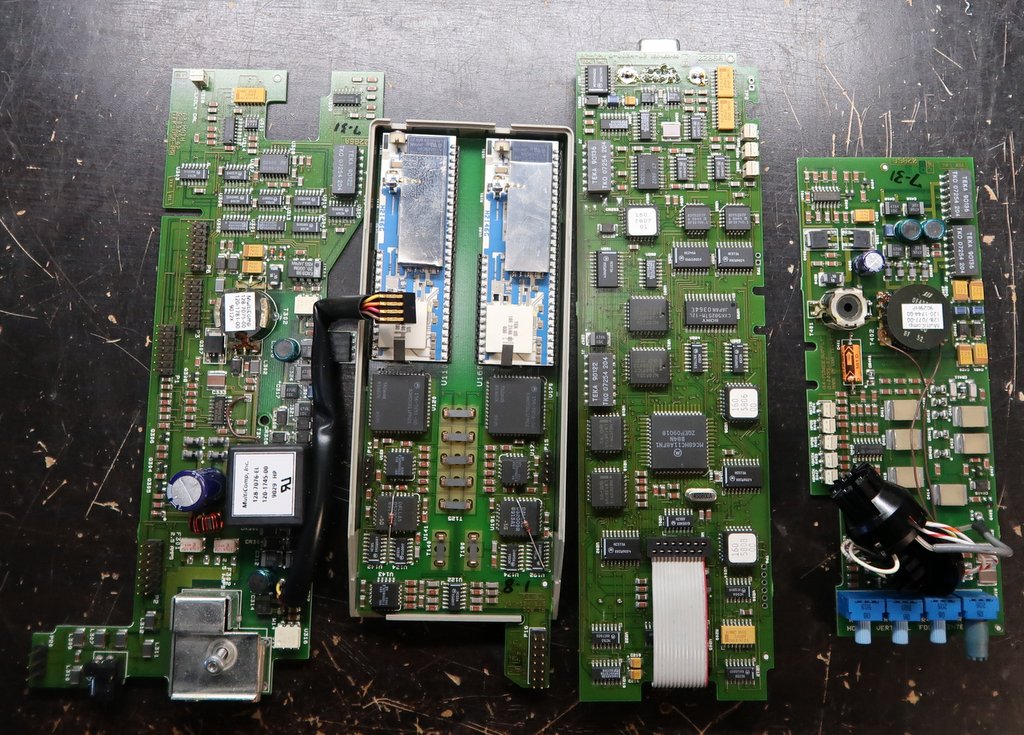

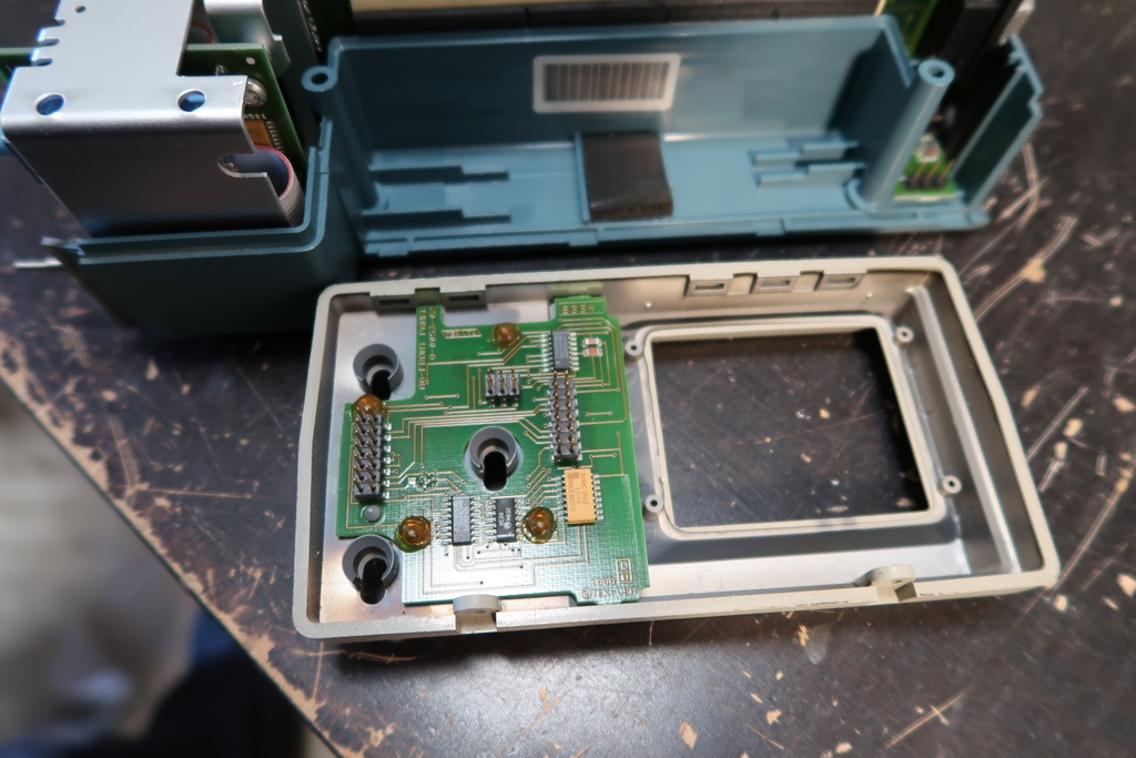

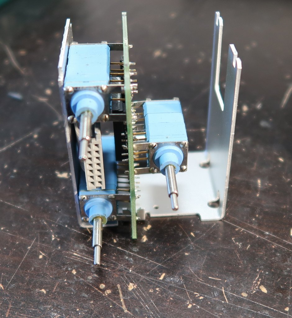

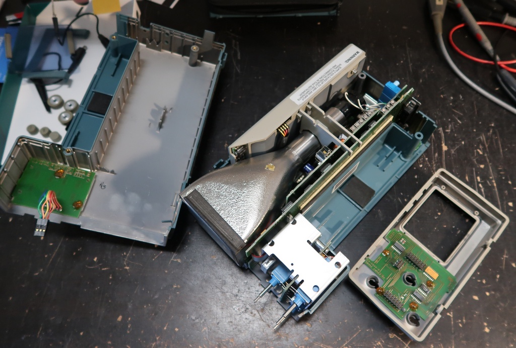

Rozborka a čištění.
 Velikost:  255.01 kB
 Zobrazeno:  20 krát
 Velikost:  221.18 kB
 Zobrazeno:  12 krát
 Velikost:  215.33 kB
 Zobrazeno:  13 krát
 Velikost:  175.61 kB
 Zobrazeno:  7 krát
 Velikost:  246.53 kB
 Zobrazeno:  18 krát

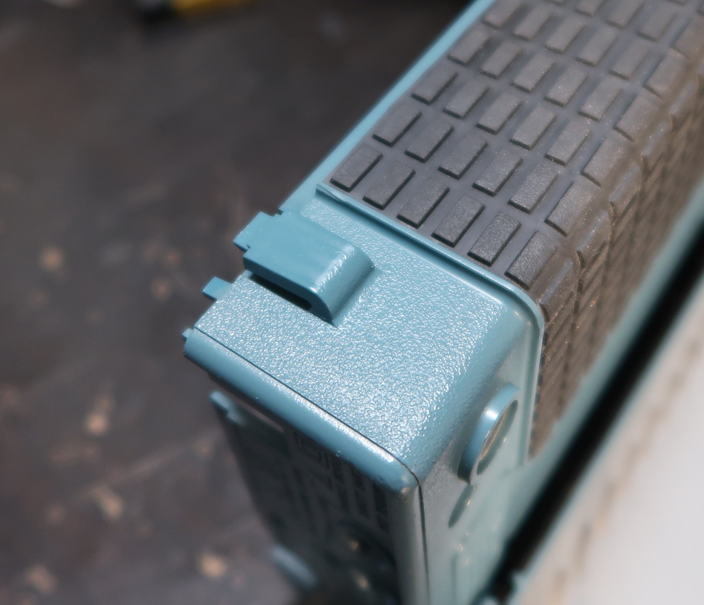

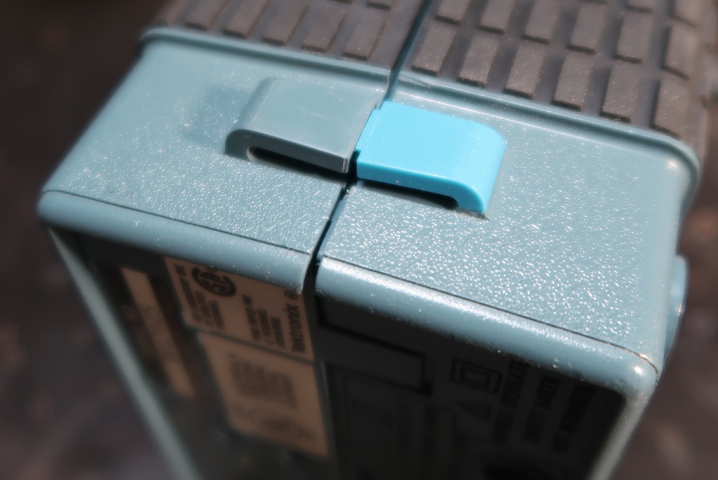

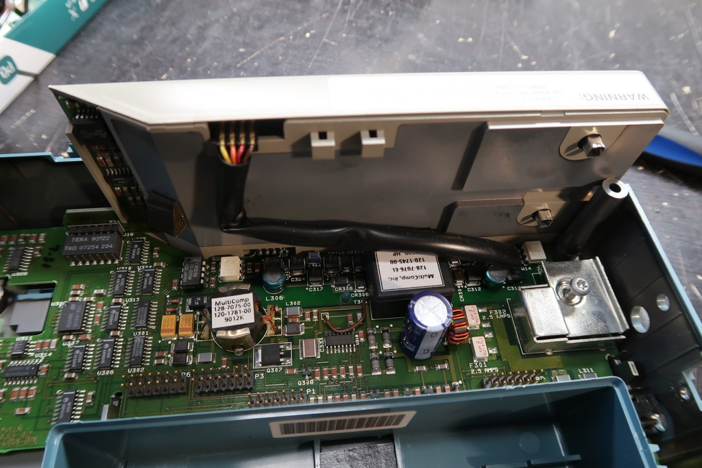

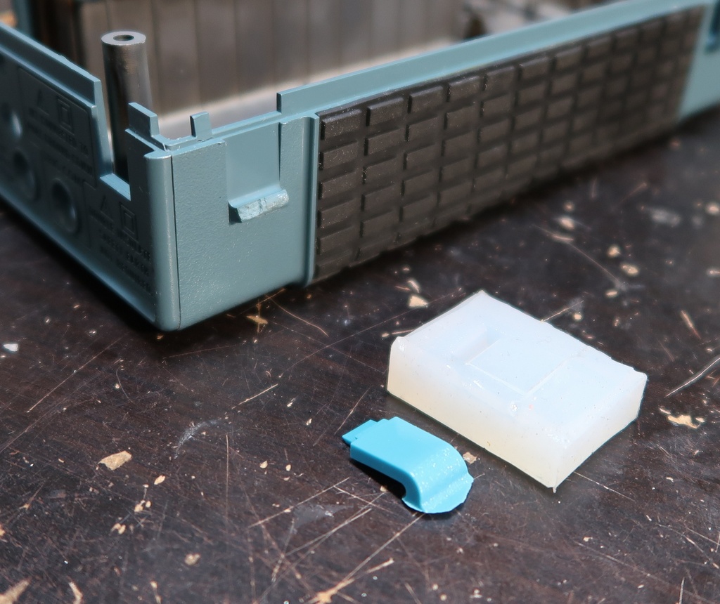

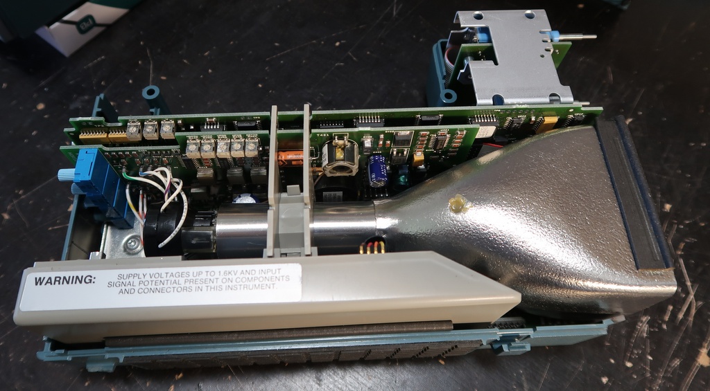

Vnitřnosti a výroba nového úchytu.
 Velikost:  239.72 kB
 Zobrazeno:  26 krát
 Velikost:  273.89 kB
 Zobrazeno:  44 krát
Forma ze silikonu a vyndaný odlitek z obarveného rezinu.
 Velikost:  265.66 kB
 Zobrazeno:  6 krát
Zabroušeno a přilepeno.
 Velikost:  185.11 kB
 Zobrazeno:  4 krát
Nabarveno. Měl jsem docela problém určit, který to vlastně byl.
 Velikost:  224.04 kB
 Zobrazeno:  5 krát

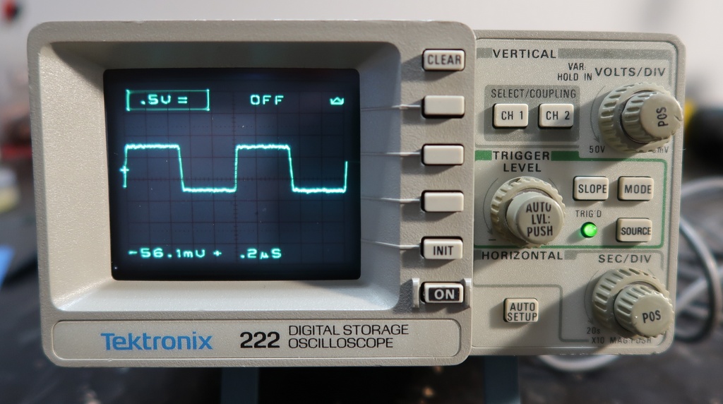

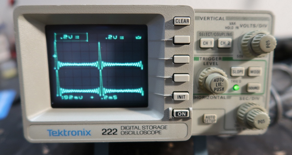

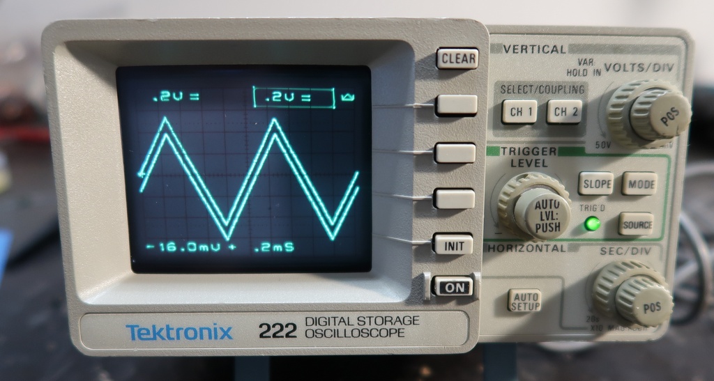

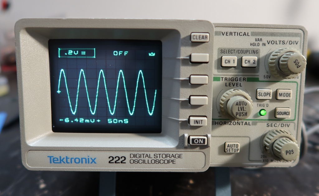

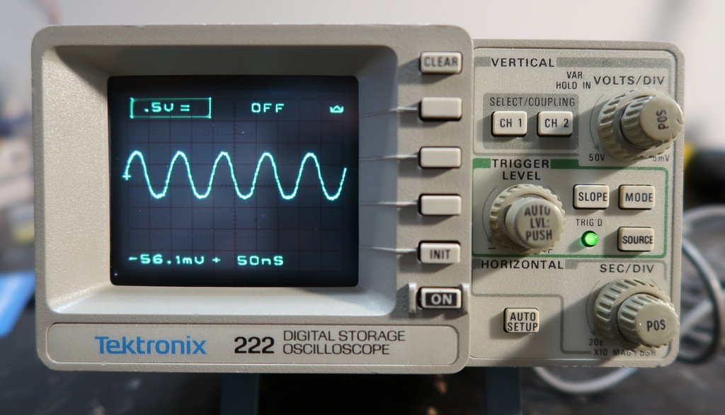

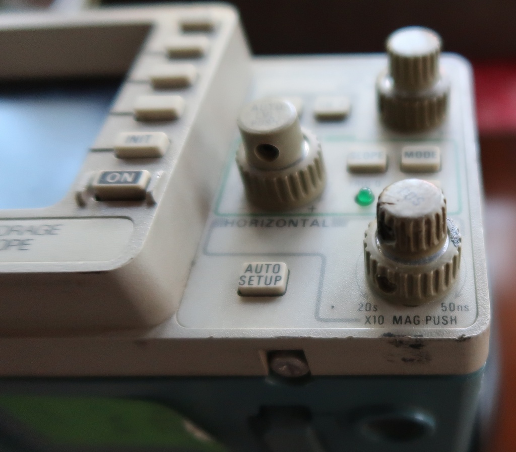

Nastavení. Popisky na knoflíkách jsou nové. Výtisk z laseru na obtiskový papír, aplikace a polomatný lak.
Souběh kanálů je dokonalý.
 Velikost:  181.59 kB
 Zobrazeno:  33 krát
 Velikost:  180.34 kB
 Zobrazeno:  17 krát
 Velikost:  184.62 kB
 Zobrazeno:  10 krát
Obdélníky 10MHz už zobrazuje dost zaoblené, což je očekávané
 Velikost:  183.08 kB
 Zobrazeno:  8 krát
Sinus 10MHz, 1Vpp
 Velikost:  196.01 kB
 Zobrazeno:  10 krát

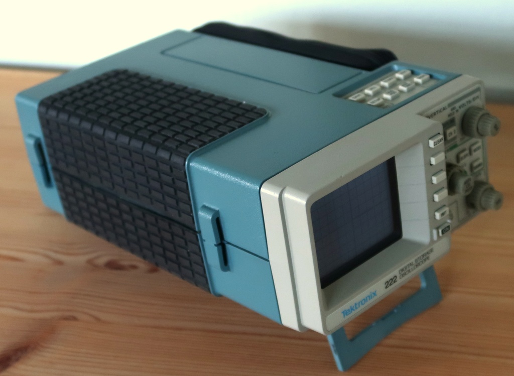

PříspěvekZaslal: po květen 11 2026, 20:22    Předmět: Citovat

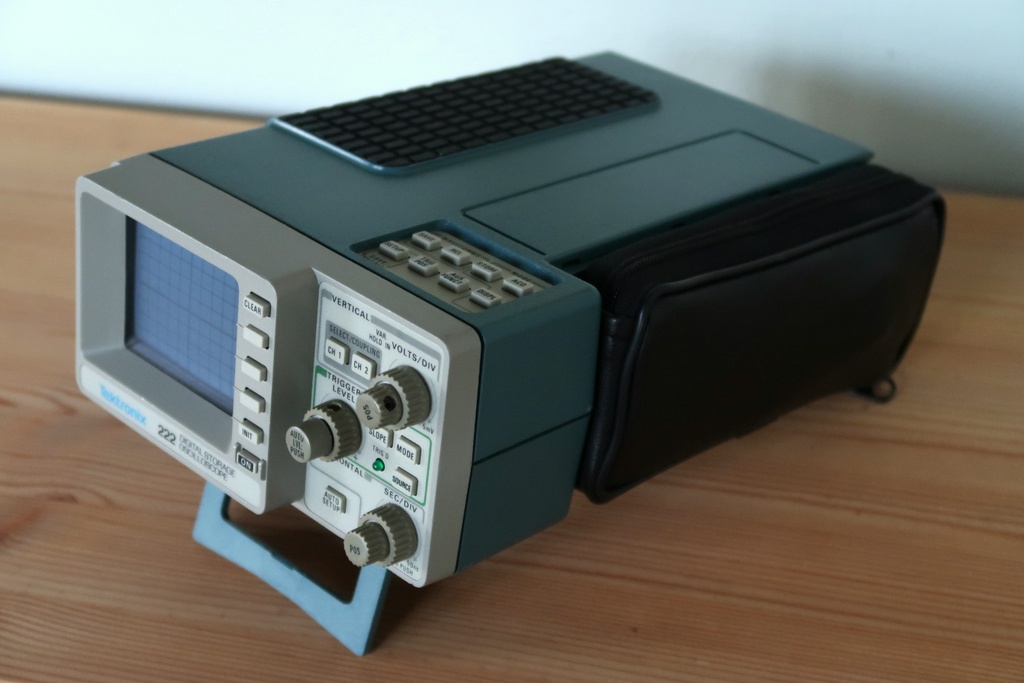

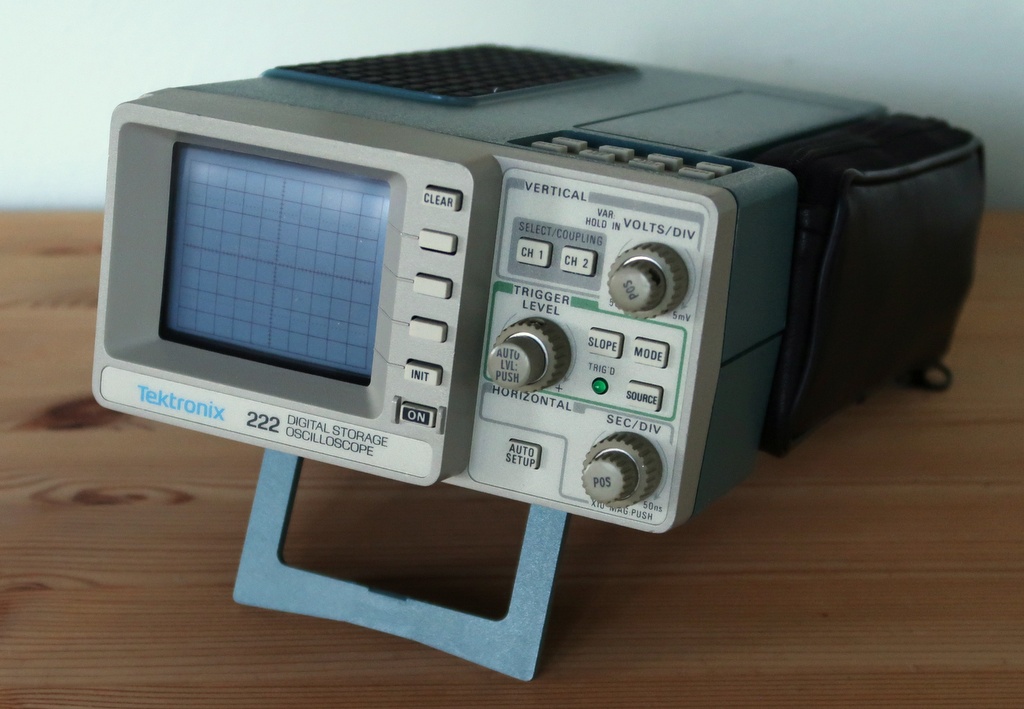

A takhle teď vypadá.
 Velikost:  196.06 kB
 Zobrazeno:  14 krát
 Velikost:  157.93 kB
 Zobrazeno:  4 krát
 Velikost:  173.24 kB
 Zobrazeno:  4 krát
 Velikost:  211.3 kB
 Zobrazeno:  12 krát
 Velikost:  161.77 kB
 Zobrazeno:  8 krát

Příspěvky: 20581
PříspěvekZaslal: út květen 12 2026, 11:40    Předmět: Citovat
Pjékný! Smile Co ta protismyková guma na futrále, nebylo to rozblemcaný lepkavý? Dělal jsi s ní něco? A je to vůbec guma?
ondraN
Založen: Aug 16, 2022
Příspěvky: 931
Bydliště: Roztoky
PříspěvekZaslal: út květen 12 2026, 12:41    Předmět: Citovat
Jo, je to guma. Stačilo ji omýt v saponátu a byla jako nová. Žádná lepivost nebo degradace není znát.Je krásně pružná a bez prasklin. Ty fleky na těch plastech, byly zřejmě od něčeho, s čím to bylo uskladněné. Asi gumové nožičky jiného přístroje...

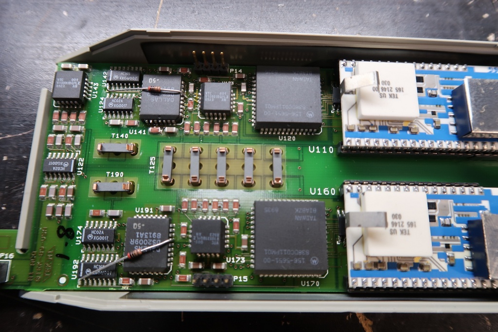

eleferner
Založen: Jun 04, 2016
Příspěvky: 898
PříspěvekZaslal: út květen 12 2026, 13:37    Předmět: Citovat
Parada!
Co jsou ty sede hranolky oznacene T125 na IMG_7707?
ondraN
Příspěvky: 931
Bydliště: Roztoky
PříspěvekZaslal: út květen 12 2026, 21:22    Předmět: Citovat
To jsou signálové transformátory pro přenos binárních dat. Oba kanály jsou řešené jako plovoucí.
