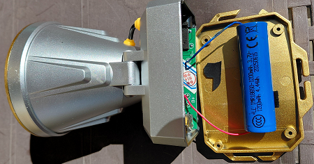

Známý mi přinesl baterku s USB nabíjením.
Novou, už při vybalování uvnitř něco klepalo.
S připojenou nabíječkou svítila, na baterii ne.

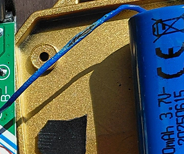

Uvnitř jsem našel tenoučké černé plátky,
ulámané z vnitřní strany pouzdra.
Měly vymezovt prostor pro článek 18650.
Uvolněný článek se asi + pólem dotkl plechové části USB.
Modrý drátek - pólu se přepálil.
PVC naštěstí špatně hoří.
