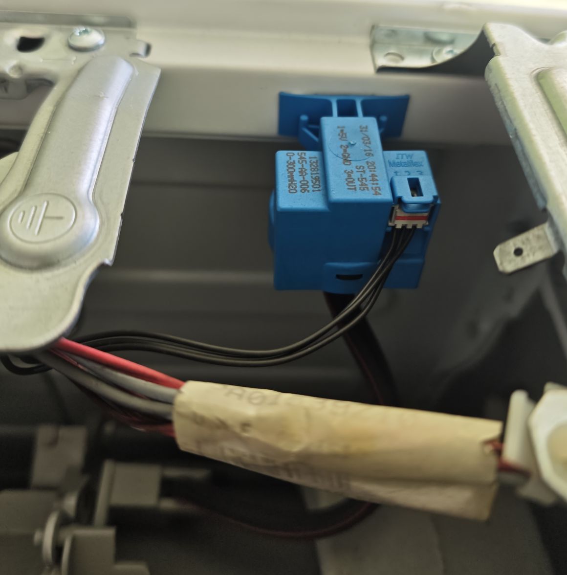

Pračka nedoprala, totálně ucpaný filtr, filtr vyčištěn, čerpadlo se točí, vodu vypouští, ale je chvilku (cca 5s). Vypouštěcí hadice OK, voda z vypouštěcí hadice normálně vytéká, ale vždy jen chvilku a čerpadlo vypne. Zkušebně naplněn buben vodou, spuštěn program odstřeďování, opět vypouštění vody jen chvilku. Pračku jsem nechal v režimu odstřeďování, po cca 15minutách opět prováděno vypouštění vody jen chvilku, cyklus se opakuje. Nějaký nápad, kterým směrem se vydat. Napadá mě hladinové čidlo, ale nevím jak je hlídáno u AEG. Stará TATRAMATKA měla tuším tlakový spínač. Nebyl by servisní manuál?
Tak reset se nezdařil, ale dostal jsem se do servisního módu, tam mi to na C9 hlásí chybu E52, snad chyba tacha? Chybu jsem vymazal, ale stále "kvoka". Nějaké nové nápady?
Ještě ne, musím se převlíct z pyžama, udělat kafe a pak hledat, kde tacho vůbec je Nenavedeš mě? Ten servisní manuál jsem na google nenašel Nějak mi nejde dokupy, že chyba E52 se objevuje u ser.menu ždímání, připadá mi to, že skutečně nemá info o vypuštěné vodě. Jdu na to kafe.

Nwm na nových , může být i elektronický , na motoru na druhé straně byla na hřídeli cívka , ta by měla vodivost až do jednotky . Pak byla třeba jednotka na desce plošných spojů přímo u svorkovnice motoru s akcelerometrem . To nedáš , jedině nový , ale kup to , když si nejsi jist ... Třeba je i jiný system . Zkoušel jsi sehnat servismanual ? např. elektrotanya

Začal bych kontrolou tacha pračka si jej testuje, většinou pootočením motoru a odezvou. Podle typu by mělo mít max 200Ω ale spíš míň tuším 67.
Občas se stává, že se povolí magnet na hřídeli. A také se stává průraz přes uhlíkový prach a poškození tvarovacího obvodu na desce.

Právě s tím akcelerometrem bylo šou . Asi dávala na start dobrý údaj , ale jak došlo na ždímání , tak to bylo jak při startu MIGu . To by šlo až do roztržení , jedině vycuknout ze zásuvky .
Tak opraveno, sundal jsem fastony na motoru a přidělal jsem vodiče na možnost měření, zda jde napětí na motor. A hle, najednou se motor při testu rozjel. No že by to byly fastony, to se mi nezdá, musel jsem je tahat kleštěma. Takže příčina pro mě neobjasněna, leč pračka pere. Až seženu 5,5 nástrčák mrknu na uhlíky. Jen tak mimochodem, kde se dají sehnat uhlík k takovému motoru? Děkuji vše zúčastněným za rady, člověka to vždycky tak nějak nakopne
