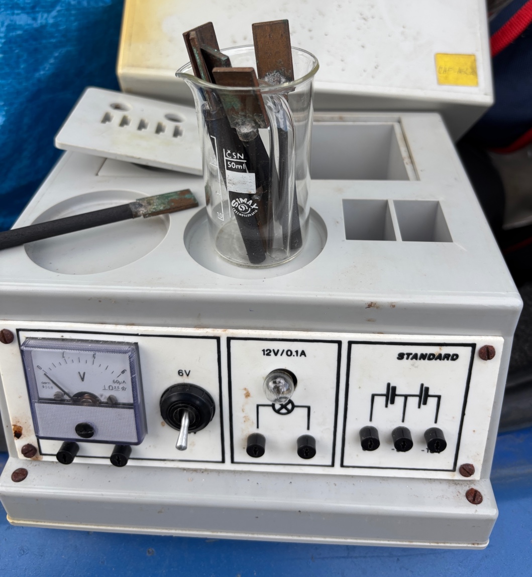

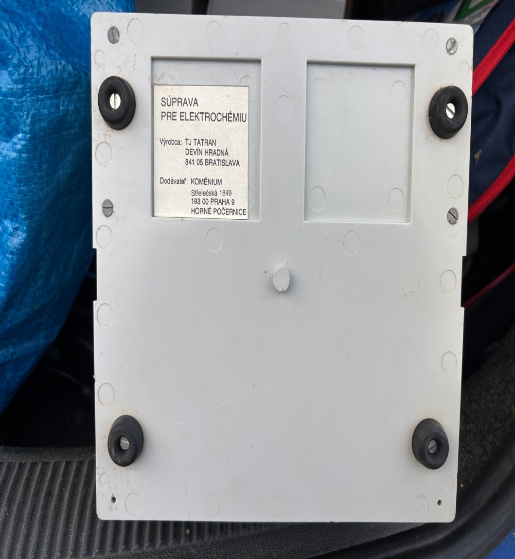

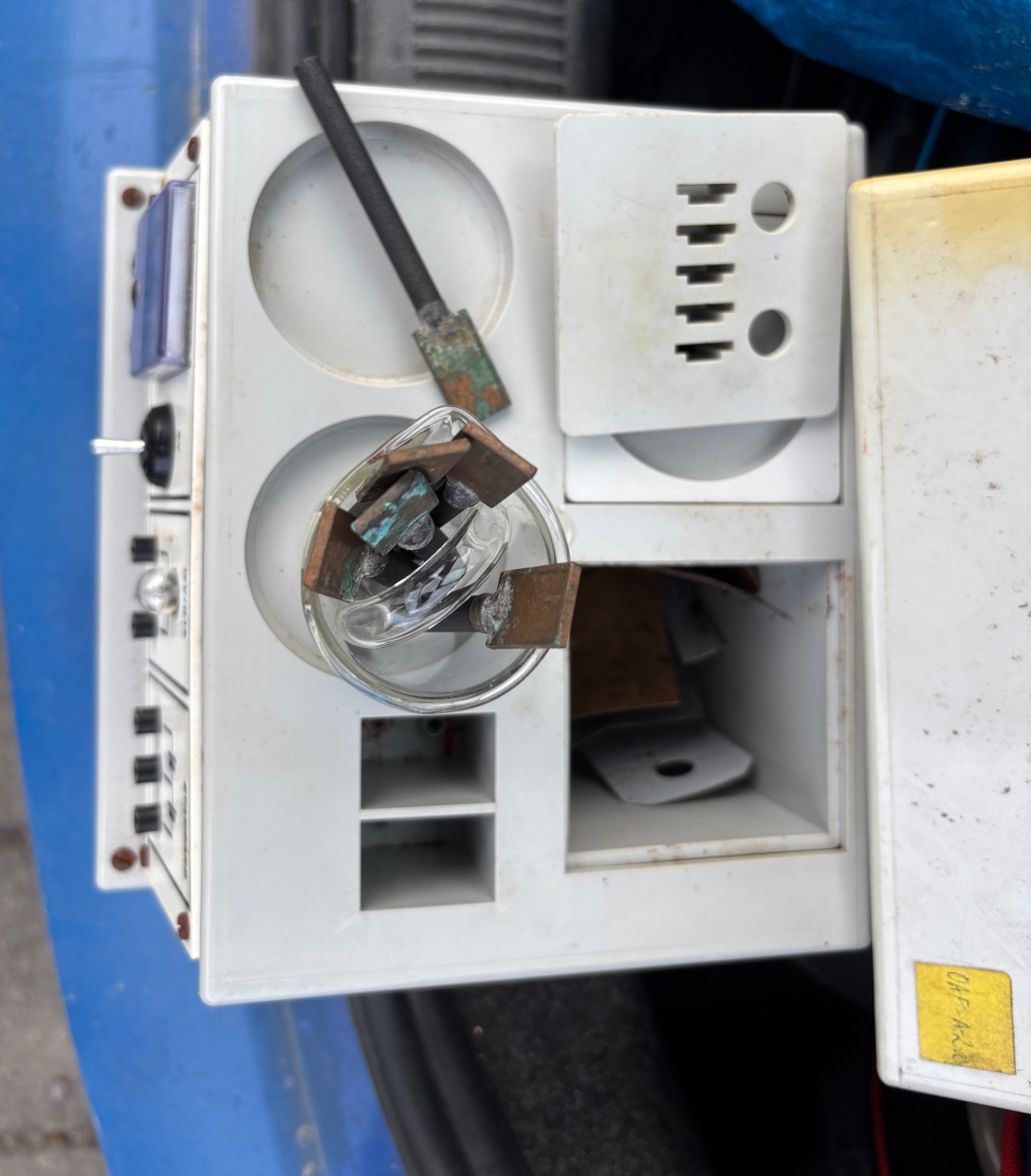

K čemu se používala souprava na fotkách?
Se shora se vkládaly dvě 9V baterie.
Má to sadu kablíků, elektrody, kádinku, skleněnnou pipetu, jemné smirkové papírky.
Nemá žádný poťák pro nastavení napětí (třeba v polarografii).
Dodavatel KOMÉNIUM Horní Počernice.

Příspěvky: 35578
PříspěvekZaslal: ne květen 10 2026, 18:24    Předmět: Citovat
Demonstruje se na tom elektrolytickej rozklad solí = galvanoplastika (třeba pokovováním mědí vyloučením z roztoku modrý skalice nebo niklu z příslušný nikelnatý soli); nebo změna vodivosti roztoku vlivem různý koncentrace minerálních látek = iontů (princip vodního reostatu); když dáš jednu elektrodu Cu a druhou Zn, máš elementární galvanickej článek ... Ale je to prostě školní výuková pomůcka na elektrochemický pokusy.
