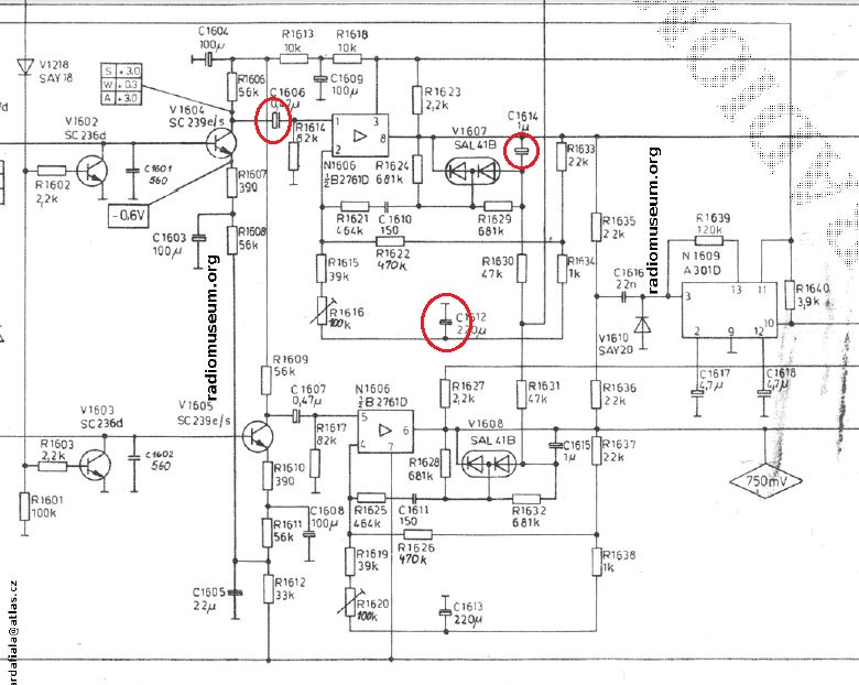

Mám tu zmíněný kazeťák s podivným chováním - jeden kanál funguje málo skoro vůbec. Divné na tom je, že po delší době kdy je to zapnuté když se v tom vrtám tak to začne fungovat normálně. Už jsem vyměnil v obou kanálech označené elyty, pustím to, nechám hrát, zapnu, vypnu, vše funguje. Zapnu to druhý den a závada je tu znova. Změřil jsem i všechny odpory, nějak mi uniká, k čemu je tam dvojitá dioda - omezení dynamiky? Už mě napadá jen výměna B2761, nemá ho někdo ve svých zásobách? Pokouším se ho objednat na https://shop.tvsat.com.pl ale nějak se mi nedaří...
Teď jsem to pustil a krátkou chvíli fungovaly oba kanály stejně. POZNÁMKA - V1604 a V1605 mají spojené kolektory abych měl na obou vstupech stejný signál (na pásku nahraný 1KHz).

Co je za napájení v uzlu R1630/R1631? Odkud vede?
Není to přepínání časové konstanty 70 / 120 µs ?

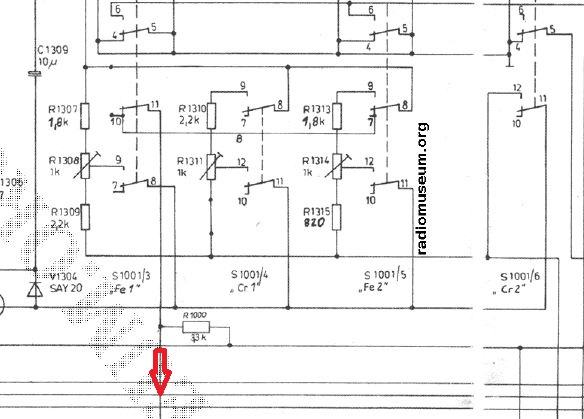

Příspěvky: 2700
PříspěvekZaslal: ne květen 10 2026, 13:34    Předmět: Citovat
To je volba Fe Cr Fe2 Cr2, pro tuto chvíli nedůležité. Zlobí to ve všech polohách.

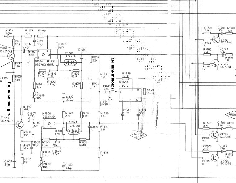

Příspěvky: 2700
PříspěvekZaslal: ne květen 10 2026, 13:55    Předmět: Citovat
Tak další poznatek z vědeckého pozorování (už to zase funguje normálně). Po ránu, kdy jeden kanál fungoval mizerně, jsem ještě měřil napětí v okolí brouka, na plně funkční výstupu 8 je cca -6mV proti zemi, na mizerně fungujícím výstupu 6 je cca 40mV. Měřil jsem i napětí na rezistorech R1703 a R1707, oba jejich konce, abych vyloučil svod C1704, C1702 nebo závadu V1702,4. Teď jsou napětí shodně na -6mV a oba výstupy fungují stejně a správně. Když na nefunkčním kanálu zakroutím R1620 tak ukazatel vybuzení vyskočí a vrátí se zpět, postupem času lze nastavit zesílení, nejdřív nejde oba indikátory srovnat, teď už ano a regulace funguje u obou kanálů stejně.

PříspěvekZaslal: ne květen 10 2026, 15:05    Předmět: Citovat
To já jen, že ses ptal na ty dvojité diody, k čemu tam jsou.
jardafiala napsal(a):
...nějak mi uniká, k čemu je tam dvojitá dioda - omezení dynamiky? ...
Vyšly mi právě ty různé časové konstanty při otevřených a zavřených diodách při různě velkém řídicím napětí na jejich společném vývodu.

Příspěvky: 14286
PříspěvekZaslal: ne květen 10 2026, 16:47    Předmět: Citovat
Ta řídící napětí jsou jen dvě (na spoji R1630,R1631):
-14V - při volbě Fe1 nebo Fe2
+14V - v ostatních případech
C1701 a C1702 patří tomu "dobrému" kanálu, asi jsi měl na mysli C1703 a C1704. Ale ty těžko mohou ovlivnit předcházející výstup OZ.
To omezení "podezření" jen na obvody prvních OZ má nějaký důvod?

PříspěvekZaslal: po květen 11 2026, 7:34    Předmět: Citovat
Omezení podezření vychází z toho, že na vstupech je totéž, výstupy jsou, jak popsáno, jeden normální cca 600mV, jeden občas normální, po zapnutí je na něm cca 50mV, po několikerém přepnutí a delší době začne fungovat normálně. Přivítám jakýkoli jiný nápad. Měl jsem experimet blbě popsaný, indexy součástek jsem opravil. Označené kondenzátory jsem měnil v obou kanálech. Zatím jsme našel dva prodejce AVELMAK je nabízí ale nejsou na skladě, polský prodejce je má ale nejde mi u něj nakupovat (registroval jsem se).
Příspěvky: 14286
PříspěvekZaslal: po květen 11 2026, 8:02    Předmět: Citovat
Jasně, pravděpodobně jsi měl na mysli výstup prvního OZ, ale nikde jsi to neuvedl. Ani teď ne.
K těm vyměněným elytům jsi měl přidat i C1608.
Jinak je to závada, podobná hře kočky s myší. Musíš si ji "pěstovat", abys ji mohl odhalit.

Příspěvky: 7050
PříspěvekZaslal: po květen 11 2026, 8:27    Předmět: Citovat
C1606 a C1607 vypájej a na zkoušku zadrátuj prohození kanálů křížem. Tím rozpoznáš, jestli závada zůstane ve stejném kanále a tudíž je za kondíky, nebo se přestěhuje do druhého a tudíž je před kondíky.
Příspěvky: 2700
PříspěvekZaslal: út květen 12 2026, 13:02    Předmět: Citovat
C1606,7 jsou na +pólech spojeny, za nimi (stejně jako před nimi) je signál stejné úrovně.

Příspěvky: 2700
PříspěvekZaslal: út květen 12 2026, 13:14    Předmět: Citovat
Abych pravdu řekl, tak mě to sr..o už několik dní, tak jsem se pro uklidnění pustil do dalších věcí, co tu mám k opravě. Až vychladnu tak na to kouknu znova. ale nějak mě nic nenapadá, snad jen spojit C1606 a C1607 na straně vstupů operáku.
