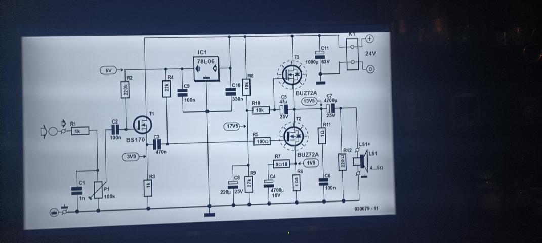

Nejsem si vůbec jistej, jestli "áčko" jako čistě a svrchovaně lineární aplikace je zrovna vhodným použitím pro typ, určenej pro extra rychlý spínací účely, jakým jsou v automotive vstřikovače a zapalování motorů nebo aktivátory airbagů. _________________ Nasliněný prst na svorkovnici domovního rozvaděče: Jó, paninko, máte tam ty Voltíky všecky...

MOSFET tranzistory ve třídě A jsou vlivem jejich kvadratické převodní charakteristiky zdrojem harmonického zkreslení druhého řádu, což z něj dělá zesilovač s "elektronkovým" zvukem. Velká výhoda je, že negenerují žádná jiná zkreslení (třetího a vyšších řádů), jako třeba bipolární tranzistory na které je lidské ucho zvlášť citlivé, čehož využívají audiofilové.
Aby se zkreslení druhou harmonickou odstranilo musí pracovat tranzistory ve třídě A v push-pull zapojení, kdy se zkreslení při přesném vyvážení úplně eliminuje.
Například takto:
Pracovní předpětí musí být samozřejmě posunuto do třídy A. _________________ Ubuntu 24.04.4 LTS, LibreOffice Verze: 25.8.4.2, wxMaxima 24.02.1, Maxima 5.49.0 (SBCL)

Jo, ale ne s ryze spínacíma MOS-FETama. Na "Áčko" potřebuješ laterální FET(y). ne spínáky s co největší strmostí. _________________ Nasliněný prst na svorkovnici domovního rozvaděče: Jó, paninko, máte tam ty Voltíky všecky...

Nie je náhodou prevodová charakteristika stupňa s tranzistorom T2 definovaná rezistorom R7? Prvý stupeň s tranzistorom T1 je zjavne napäťový sledovač. Otázne je, jak bol myslený T3 s konštantným napätím na vstupe, či ako prúdový zdroj, alebo ako výkonový odpor. Ale je možné, že z tej kvadratickej prevodovej charakteristiky tranzistora sa vo výslednej prevodovej charakteristike celého zosilňovača veľa neuplatní.

Pokud platí hodnoty uvedené na prvním obrázku (a není to jen nějaký nesmysl, pajcovaný po internetu), tak přes fety teče klidový proud 1,26 A - tzn. přes 30W příkon naprázdno. Tak na to je potřeba dimenzovat chlazení a R6.
