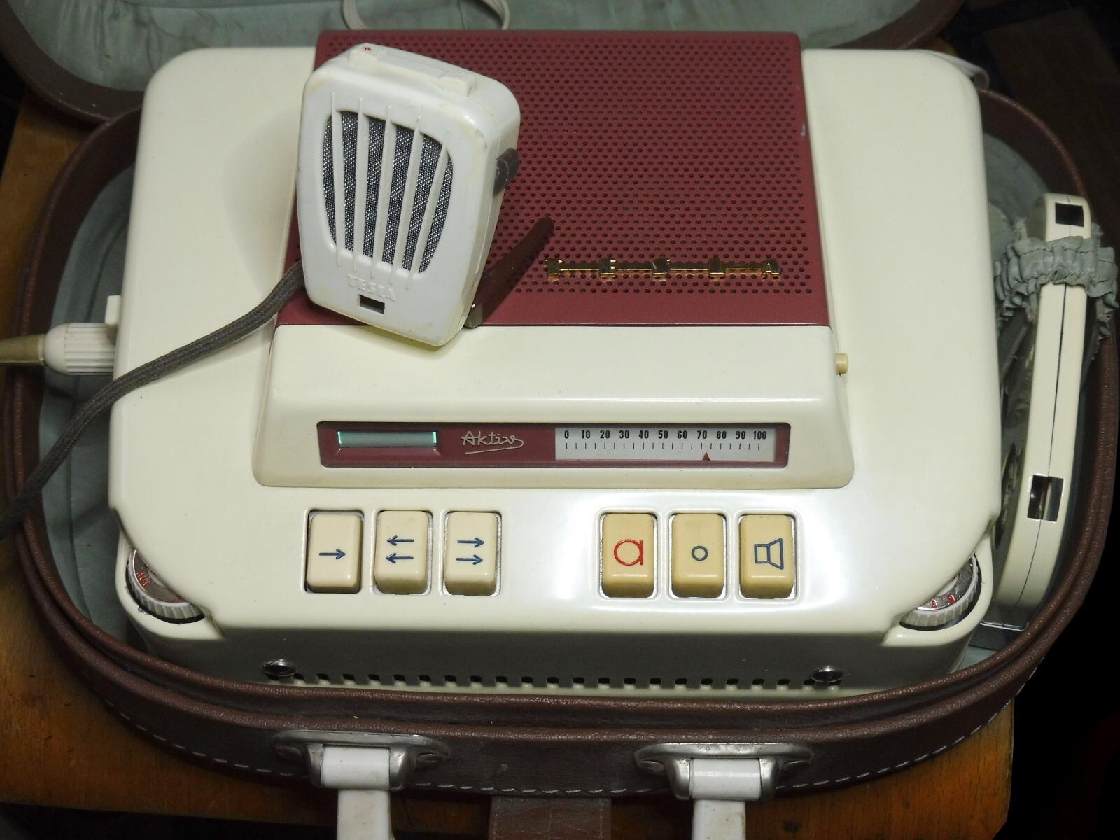

Nebo Aktiv?
Ještě ho mám schovanej...
 Velikost:  220.37 kB
 Zobrazeno:  10 krát
Příspěvky: 20581
PříspěvekZaslal: pá květen 08 2026, 22:31    Předmět: Citovat
Tohle neé, psal jsem že to mělo škatuli / kufr Sonetu.

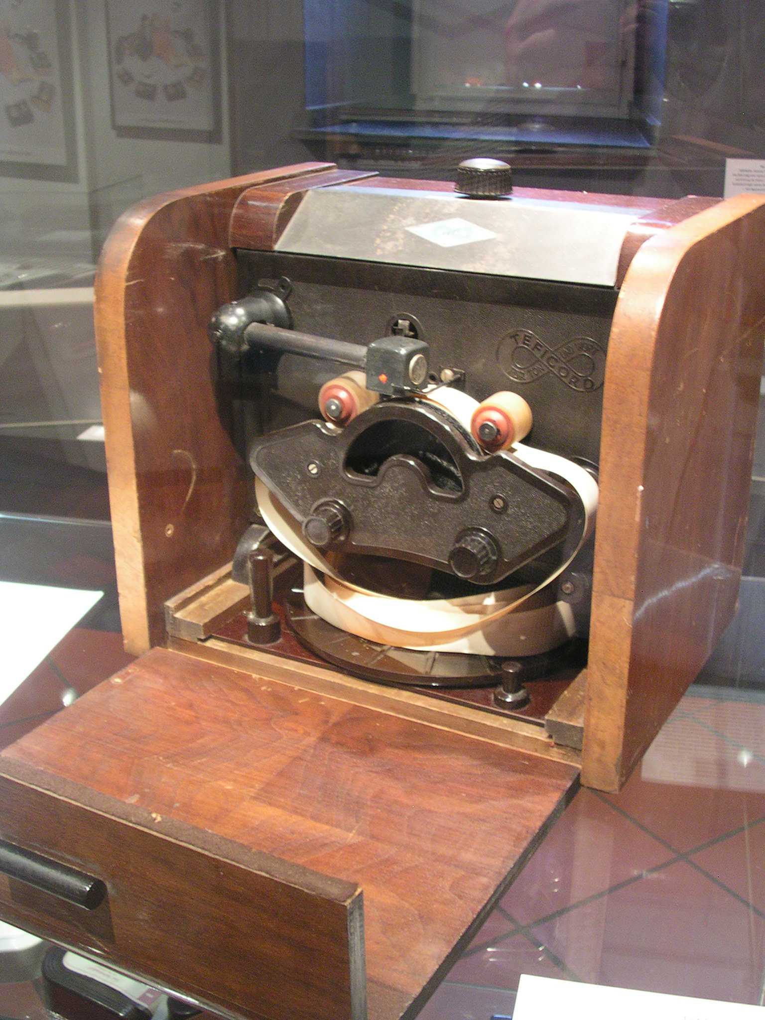

Pak to mohl být německý standard, jak se vyhnout gramodesce i magnetické vrstvě, Tefifon (existoval od roku 1937 a komerčně se vyráběl asi tak 1950 - 1965).
Když uměl i nahrávat, tak se jmenoval Teficord.
Na kufr nekoukej, to se osazovalo i jako vestavné šasi místo gramce (nebo i s ním) do hudebních skříní, nebo jen šasi do vlastní skříně, existovaly i přenosné modely jak na síť, tak na baterky. Jedno šasi se dělalo až 20 let, jen design a tvar skříně se měnily.
Pásek byl plastový, vešlo se ho do kazety až 100 metrů v nekonečné smyčce a počet drážek, které se na šířku vešly, také časem rostl, dokonce úplně před ukončením výroby vznikly nějaké modely, co uměly stereo.
Kvalitou záznamu to na vinylovou desku ani na magnetický pásek nikdy nedosáhlo, a to ani u továrně nabízených hotových kazet (velmi omezená nabídka titulů, rychlé opotřebení záznamů). Ale mechanika jednoduchá (nepotřebovalo to nutně ani rychlé převíjení, stačilo přeskočit "na jinou stopu"), technologie výroby záznamového média levná, v Německu se to prodávalo poměrně dobře. A nějaký ten kousek zabloudil i k nám.

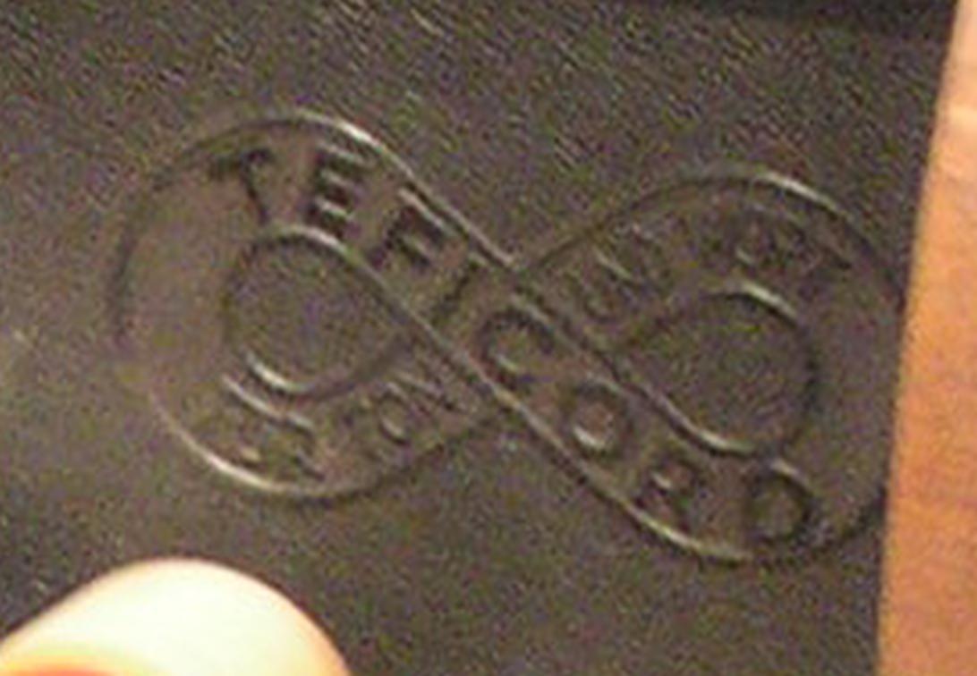

Hill napsal(a):
ano, ale pásek nebyl v kazetě . . .
 Velikost:  232.78 kB
 Zobrazeno:  38 krát
 Velikost:  64.88 kB
 Zobrazeno:  3 krát
