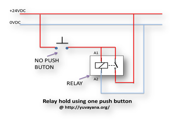

Zdravím bastlíře a bastířky. Měl bych jeden dotaz. Existuje nějaké relé (230V/16A) na DIN lištu, které když ztratí napájení, tak vypne a zůstane vypnuté do doby, než ho někdo aktivuje tlačítkem aby znova zaplo? Dá se k tomu použít impulsní relé?

Na to ti stačí jakékoliv obyčejné relé nebo stykač se dvěma spínacími kontakty a tlačítko.

Hledej zapojení samopřídrž.
Pokud to nepotřebuješ tlačítkem vypínat nebo za určitých okolností ani nepotřebuješ dva kontakty a stačí třeba obyčejný stykač k bojleru.

Pokud ovládaný spotřebič má být napájen ze stejného zdroje jako relé a logika je "pokud drží relé, je spotřebič napájen", tak stačí jeden kontakt, akorát tlačítko musí snést proud spotřebiče.

Jenicek: Ano to je jasné, že bez proudu vypne, ale potřebuju aby zůstalo vyplé i když se proud vrátí a do provozního (seplého) stavu se dá dát jen manuálně tlačítkem...

To je právě to nejjednodušší.
Kontak relé zapojíš mezi přívod L a L spotřebiče, paralelně k němu připojíš kontakt zapínacího tlačítka. Tlačítko musí snést zapínací proud spotřebiče, aby se nespeklo.
Cívku zapojíš mezi N a L spotřebiče.
Když stiskneš tlačítko, tak nahodíš cívku i spotřebič a až do zániku napájení to relé drží.
Kdybys to chtěl ještě druhým tlačítkem vypínat, tak zapojíš rozpínací tlačítko do série s cívkou.
Samozřejmě nesmíš mít jako zátěž něco jako FVE střídač.

Tady to druhé schéma: https://er.yuvayana.org/how-to-create-relay-logic-circuit-with-examples/

Jo supr... Teď už jsem tomu o moc blíž... Tohle schéma bude to pravé... Dokud se nezmáčkne tlačítko, zůstane relé "otevřené" do doby než zase vypne... Supr...
